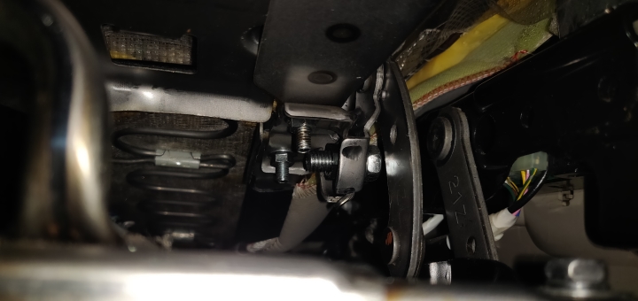

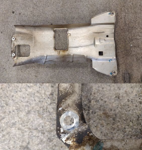

Tuli käytä puuhastelemassa.
Pakoputken kannaketta tuli tekohengitettyä pakoputkiklemmarin ja kempin avulla. Y-haaran vuotoa en alkanut tukkimaan, pitänee jossain vaiheessa katsella putken keskiosa.
Apulaitehihnan kiristimen ja vapaapyörän rullien laakerit tarkastin kanssa, päittäisvälystä varmaan 2-3 milliä ja ei ihan äänettömästi pyörineet :lol: Motonetistä kaksi kertaa 6203-2RS laakereita kappalehintaan 6,90 € ja katastrofi vältetty. Rullat on tuossa terästä, oli näppärä puristella uudet laakerit paikalleen ruuvipenkillä.
Vastoin kaikkia odotuksia, myös irroitettavan vetokoukun sai irti :shock: vetokoukku merkkiä mallia al-ko a50-x https://www.youtube.com/watch?v=Bm6jyzZfr9M Olin aikaisemmin aloittanut lukitusjärjestelmän öljykylvetyksen ja nyt kun lukituksen sai auki, niin viitisen napautusta vetovasaralla ja koukku tippui lattialle.
Huohottimen venttiili tuli myös varuulta putsattua kun on hyvin käsillä kuskinpuoleisen venttiilikopan päällä. Tarkastelin samalla, että ilmansuodatin oli asennettu oikeinpäin bte:n vinkistä.
Kilometrejähän tässä ompi 235 tkm tällä hetkellä, joten seuraavat huollot / rempat touhutaan lähempänä 240 tkm. Kulutuksesta en osaa sen kummemin vielä sanoa, auton hakumatkalla oli kulutus 8,6 l/ 100 km (ajotietokone näytti 8,5), nyt sekalaisessa pöristelyssä auto on näytellyt 10,6 keskikulutusta.

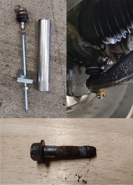

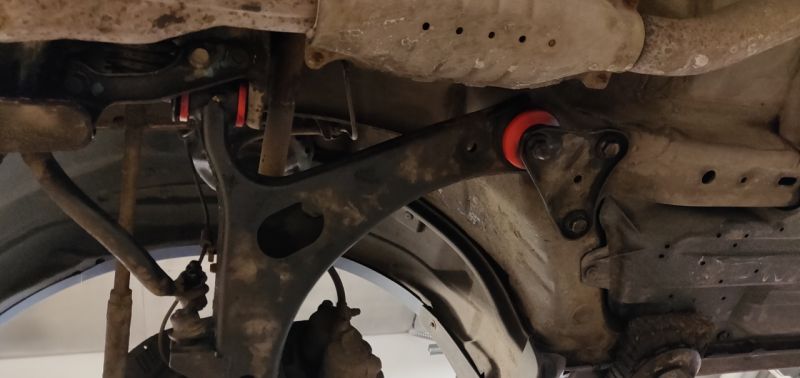

Subaruun tuli alustajumppaa harrastettua näin lauantain kunniaksi.
Etupäähän alatukivarsiin Strongflexin punaiset polyuretaanipuslat ja etu- ja takapään kallistuksenvakaajien koripuslat samanlaiset kanssa. Pikaisesti isoimmat kolinat jäi pajalle, joten ihan hukkaan ei tämä remontti mennyt. Olisin vaihtanut myös kallistuksenvakaajien koiranluut, mutta eivät ehtineet viikonlopuksi Suomeen asti.
Ehkä ihan hentoisesti jyrinät kasvoivat PU-puslien myötä, mutta rämähdykset ja kolahtelut jäi pois niin kovasti plussan puolella. Näiden punaisien pitäisi olla aika lähelle samaa kovuusluokkaa vakioiden kanssa. Elinikäisen takuun lupaavat Puolan pojat näille myös :shock:
Verraten edulliset olivat ainakin, abt. 110 € koko setti toimituskuluineen. Vertailun vuoksi motonetin tarvikkeet olisivat olleet noin 140 €.

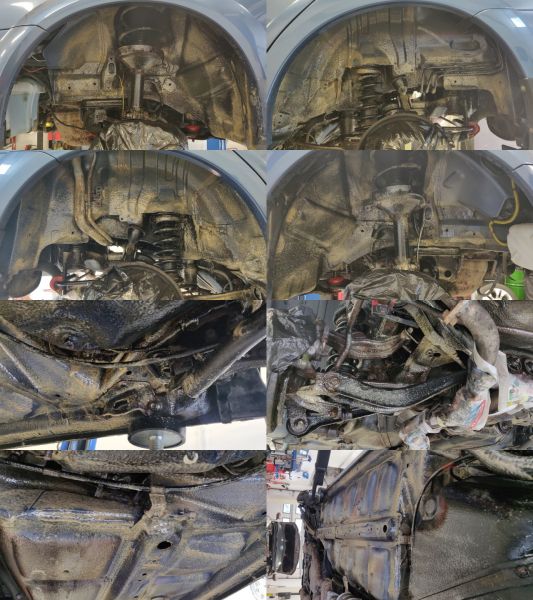

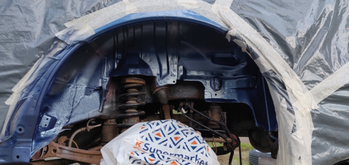

Kesän myötä on Subarunkin mittariin muutama tuhat kilometriä pyörähtänyt, alkaa kohtsillaan olla öljynvaihto ajankohtainen.

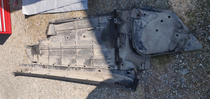

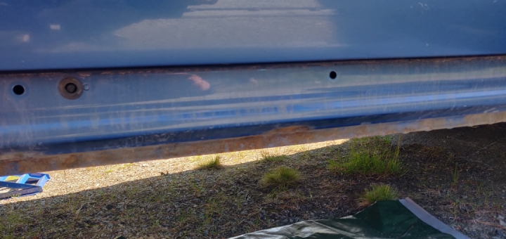

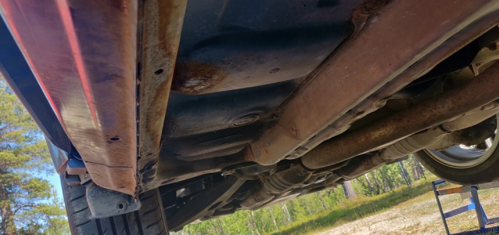

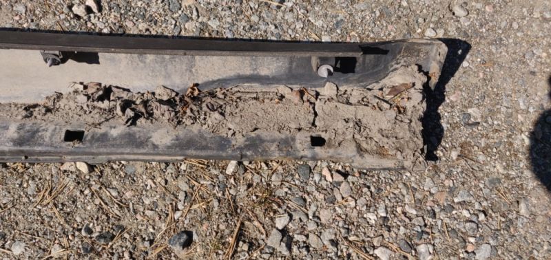

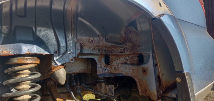

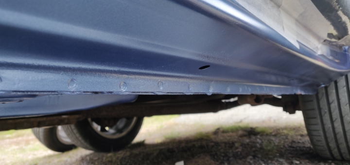

Kesällä tuli käytettyä alustasta kaikki muovit pois, pestyä ja hieman harrastettua viivytystaistelua ruosteen vääjäämätöntä voittoa vastaan. Voisin veikata, ettei ihan hetkeen ole käytetty muoveja pois, sen verran reilusti oli savea ja hiekkaa muovien sisässä :lol:
Muoviahan näissä on pohjassa jonkinverran, kuvassa toisen puolen helmamuovi, pohjamuovi ja polttoainesäiliön suojamuovi.

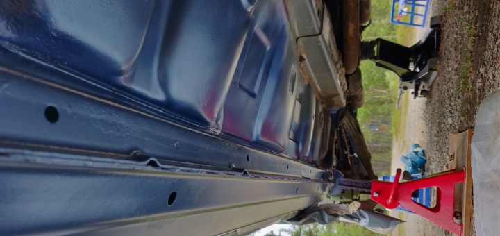

Helmoissa ja pohjassa muovien alla jonkin verran ruostetta, ehdottomasti huonoin oli kuskinpuoleinen takapyöränkotelo. Takapyöränkoteloissa näissä on täysi sisälokari, mutta sen alle ei ole raaskittu turhaan kotelosuojaa suihkia. Pohjan ja kantavien osien kohdalta ruosteet oli melkolailla pinnassa. Takapyöränkotelossa on muutama "yksipuolinen" pellinreuna, joihin sisälokasuoja kiinnittyy ja nämä oli muuttuneet jo kohtalaisen kevytrakenteisiksi. Jos jossain vaiheessa tarvetta hitsata, niin takapyöränkotelot on varmasti ensimmäisenä vastassa.
Ruosteita tuli porakoneen ja rälläkän avustuksella poistettua sen minkä kohtuudella sai. Tämän jälkeen päälle tuli Wurthin Rost-stoppia, normaalit pohjamaalit ja pintamaalit spraypurkista autenttisissa sorapihaolosuhteissa :lol:
Loppusilauksena suihkuttelin koteloihin, apurunkoon ja pohjaan 2,4 litraa Fluid Filmiä.
Pohjamuovien ja lämpösuojapeltien kannalta näissä on positiivista, että käytetyt pultit on ihan reilun kokoisia, joten kaiken sai ehjänä irti ilman ongelmia. Aikaisemmasta omegasta pakoputken lämpösuojapeltejä irroitellessa ehkä 20 % sai irti ehjinä, loput katkeili kun edes katsoi rumasti niitä kohden.
Katsastuskin alkaisi olemaan ajankohtainen, pitää tässä tulevana tai sitä seuraavana viikonloppuna vaihdella tuo pakoputken keskiosa. Uusi rosterinen odottelee olohuoneen lattialla, kerrostaloasumisessa meinaa olla varastotila tiukilla 8)

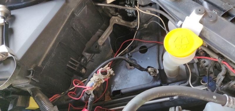

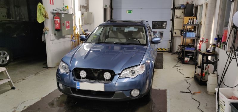

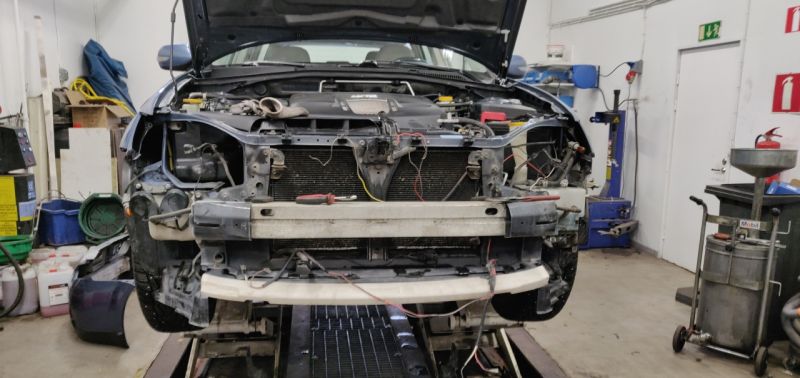

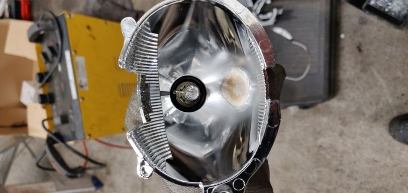

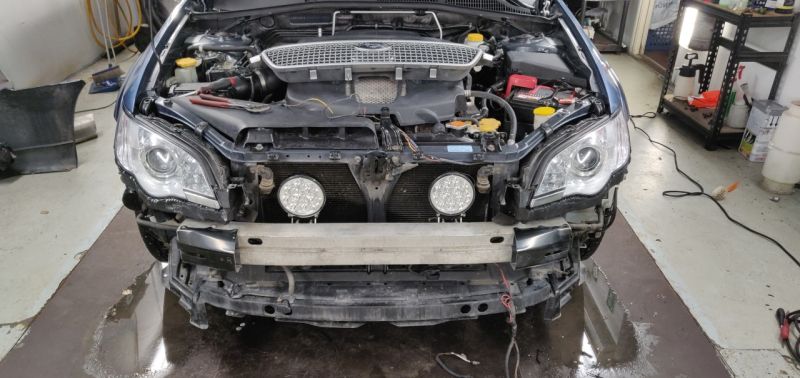

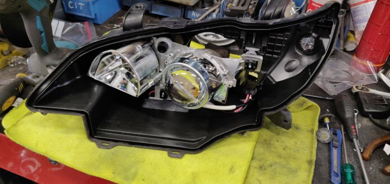

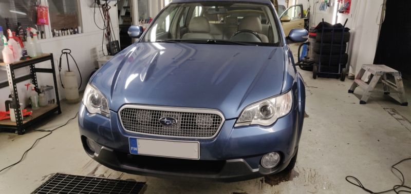

Ajovalojen projektorit vaihdettu ja lisävalot asennettu.
Vaihe 1. Keula, pura (Ei paha rasti, kymmenisen muoviniittiä pois ja senkun kiskaisee puskurin kuoren pois. Ajovalot kiinni muistaakseni 7 ruuvilla ja yhdellä muovinastalla, sen jälkeen vain liittimet irti ja umpiot pöydälle). Edellisellä omistajalla on kaikesta päätellen ollut parikin sarjaa lisävaloja irtonaisten johtojen määrästä päätellen :)
Umpioiden purkamiseksi lämpöä, tein uunin parista pahvilaatikosta ja kuumailmapuhaltimesta. Muoviklipsut auki, viisi ruuvia pois ja hennolla väkivallalla umpion lasi irti. Kuvassa vanhan projektorin heijastin, eiköhän se heikko valoteho tuolla selity :shock:
Tämän jälkeen meinasikin tulla pieni tenkkapoo. Retrofitlabin projektorisetti sopisi sellaiseen 2004-2006 vuosimallisiin Legacyihin ja Outbackeihin, mutta näköjään 2007-2009 Xenonvalollisten umpiot eroavat vanhempien umpioiden rakenteesta huomattavasti. Projektori on näissä uudemmissa yhtä valua valojen rungon kanssa, kun aiemmissa se oli erillinen projektori. Koska heijastinpinnat oli noin huonossa kunnossa, niin päädyin sitten silpomaan valojen rungot, jotta uudet projektorit saisi paikalleen. Silpomisen jälkeen projektorit sai kiinniteltyä ja tulivat vielä melkolailla suoraankin :lol:
Nämä tuli tehtyä reilu viikko sitten ja tänä viikonloppuna "sain" aukaista umpiot uudestaan :roll: Tuli laitettua vähän pihistellen uutta butyylia laseja takaisin liimatessa, niin eipä niistä ensimmäisellä kierroksella vesitiiviitä tullut. Noh, kun kuitenkin joutui puskurin irrottamaan uudestaan, niin laittelinpa samalla lisäpitkät maskin taakse piiloon. Kulmaraudasta niittasin telineet puskurin palkin taakse ja valot hollille.
Tilanne puskuri paikallaan ja ilman maskia.
Ja viimein keula kasattuna.
Projektorien vaihdosta oli paljonkin hyötyä, tosin pitää laitella palautetta tuonne retrofitlabin suuntaan, että umpioissa on melkoisen paljon eroa pre-faceliftin ja faceliftin välillä. Lisävaloja pitää vielä hieman suuntailla, näyttävät tällä hetkellä turhan ylös kun kävin illalla testilenkin ajelemassa. Paljon kivempi on nyt kyllä ajella pimeällä.

Jahas, viimeisestä päivityksestä onkin jo vierähtäny tovi. Talvihan meni kaikinpuolin mukavasti ja pohjoisessa reissattiin muutamaan otteeseen. Auto tuli vahattua ennen talvikuukausia ja keväällä, lisäksi pesuja tarpeen mukaan. Meno oli varsin ongelmatonta, mitä nyt oikean ajovalon ballasti alkoi jossain vaiheessa kiukuttelemaan. Suurimman osan ajasta pelaa ok, mutta silloin tällöin jättää sytyttämättä. Olisi ollut hyvä uusia nämäkin ajovaloremontin yhteydessä :oops:
Tämän jälkeen Subaru pääsikin levähtämään kesäksi, jätin kesäkuun alusta seisontaan jotta tulisi ajettua enemmän moottoripyörällä. Tässä onnistuttiin ja kesäkuun alusta elokuun loppuun ajot hoidettiin kaksipyöräisellä, pidemmät matkat polttomoottorisellaisella ja lyhkäisemmät ruismoottorisella.
Katsastusaika alkoi alkusyksystä lähestymään ja elokuun loppupuolella otin auton ajoon. Talvea ajatellen tuumasin vetää Fluid Filmit alustaan, joten purin pohja- ja helmamuovit, pesin alustan irtorojusta ja ruiskuttelin tällä kertaa massaruiskulla Fluid Filmit pohjaan ja koteloihin. Hieman turhan reilun kädellä tuli tavaraa ruiskuteltua, käytin neljä litraa kun sen olisi pitänyt ilmeisesti riittää lähemmäs pariin autoon :oops: Alla jokunen kuva sotkusta.
Ohessa tuli moottoriöljyt ja ilmansuodattimet vaihdettua kilometrilukemalla 252007. Samalla vilkuilin hieman jarruja ja alustan osia katsastusta silmälläpitäen. Muuten tuntui olevan paikat ok, mutta hantin puolen alapallonivelessä tuntui välystä. Sen verran jäi vaivaamaan, että vaihtelin alapallonivelen ennen katsastusta. Alapallonivelen vaihdossa tuli oltua hyvin varovainen etten katkaise alapallon kiristyspulttia, vaan rauhakseltaan lämmittelin ja paukuttelin sitä. Aikaa tuhraantui, mutta pultti irtosi ehjänä, joten ei siitä nyt liian näreissään voinut olla :lol: Itse alapallon pois saamiseen tuli värkättyä ulosvedin putkenpätkästä, kierretangosta ja vanhan alapallon kiinnitysmutterista. Kötöstys toimi ja alapallo irtosi helposti. Pesä puhtaaksi ja uutta paikoilleen rasvan kanssa, alla muutama kuva operaatiosta.
Alapallon vaihdon yhteydessä tuli myös selviteltyä, tyhjäkäynnillä esiintyneen räminän syytä. Olin melko varma, että kyseessä on jokin pakoputken lämpöpelleistä ja syyllinen löytyi pakoputken keskiosan päällä olevasta pellistä. Oli haljennut yhden kiinnitysruuvin vierestä ja osasi pitää yllättävän kovaa mekkalaa. Silmällä tuota en huomannut, mutta koputellessa ilmiantoi itsensä kyselemättä. Tein pienen patentin parista alumiinipellin suikaleesta ja mekkala vaimeni 8) Kyseinen lämpöpelti on allaolevan näköinen.
Kesän pölyt tuli vielä huuhdeltua pois ja valmiina talvea varten:
Tämän jälkeen olikin hyvä käytellä auto katsurin syynissä. Muuten meni hienosti, mutta se kiukuttelemaan alkanut ballasti päätti olla sytyttämättä oikeaa ajovaloa, joten tästä lappuun merkintä.
Ballastit tuli tuossa tilailtua saksanmaalta, pitää vaihdella jahka pääsevät perille. Muuten katsastuslapussa ei nyt mitään kovin ihmeellistä ollut, takaiskarien ero on kasvanut jonkin verran. Tässähän on tympeän kalliit tasonsäätöiskarit takana ja ne tulee jossain vaiheessa vaihdettua normaaleihin. Peddersiltä saa näihin muunnossarjoja noille takaiskareille ja tämän lisäksi löytyi Puolasta Subarak niminen firma, joka myy KYB:n iskarien ja iskarien yläpäiden sekä Peddersin jousien ympärille tehtyä muunnossarjaa. Valinta näiden välillä tulee varmaankin kohdistumaan tuohon Subarakin sarjaan, joka on lisäksi kohtalaisen edullinen (abt 410 € tämän hetken kurssilla).
Viimeksi muokannut vnslkd, 11.5.2023 16:34. Yhteensä muokattu 2 kertaa.
