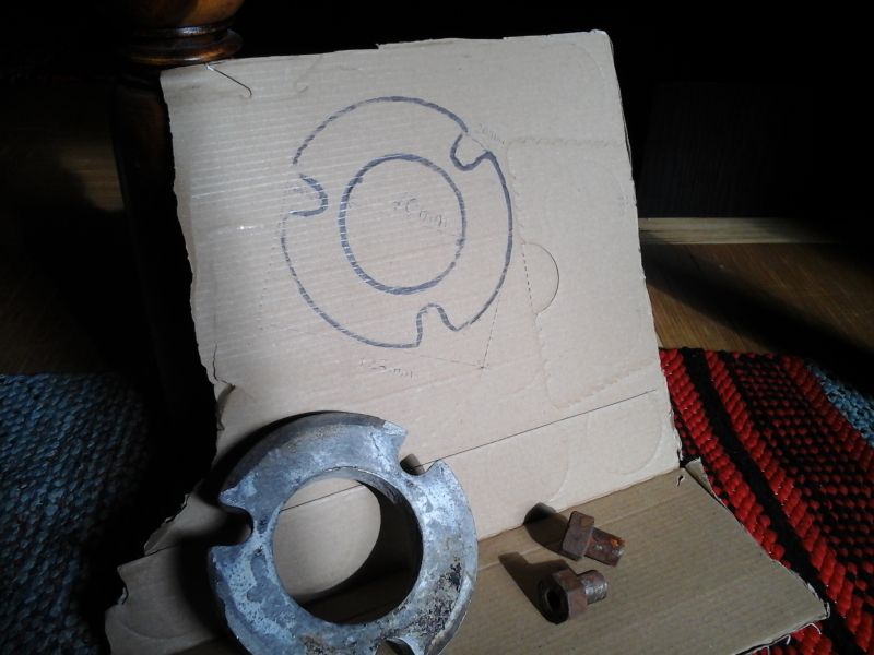

Siitä päästäänkin korotus asiaan. Keulaa pitää nostaa että saa auton vaateriin.
Vakionahan näissä makaa keula alempana.
Muistaako kilander niitä korotuslimppujen mittoja? Lähinnä sen lätkän sisä ja ulkohalkasijaa?
Viestit: 4507
Miulla on autotallissa Arctick Truckin 20 mm.palat, kun pääsen töistä kotia voisin koittaa laittaa kuvan/ mittoja tähän.
Viestit: 4507
Keskireikä 70 mm.,ulkohalkaisija 125 mm.
Pulttien kolot 20x20 mm.
Sitten kun tekee tuommoiset holkkimutterit niin pääsee helpolla,n.20mm pala menee noilla tolpan pinnapultteihin vielä kivasti kiinni.
