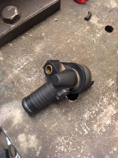

Tuota osaa irrottaessani otin enin irti 8mm kannalla olevan kiinnityspultin, mutta osapa ei tahtonut irrota. Kurkkasin pumpun sisään ja huomasin jonkun jousihäkkyrän ja termostaatin ja näytti hieman siltä että siellä oli jotain muovikilkkeitä jotka pitivät osaa paikallaan. Puolihuolimattomasti sörkin sinnen varovasti ruuvarilla ja -boing- toinen muoviosa kimposi jonnekin mistä en enää sitä löytänyt ja irtosi toinenkin varovaisemmin. Sitten tajusin että ne pitivät termostaarin jousta paikoillaan ja osa olisi vaan pitänyt nitkuttaa irti vähän miehekkäämmällä nitkutuksella. Tajusin hajoittaneeni osan. Meinasi ruveta vituttamaan kunnes lukaisin pahimman kiukun laannuttaakseni Jaguar-palstaa jossa osui seuraava keskustelu silmiin:
Osanumero ainakin täsmää:
Ja se tulee tuohon isohkoon reikään minkä vieressä törröttää tuo 8mm pultti.

Tajusin että tuohan on se osa jonka rikoin. Ymmärsin myös, että tuo osa pitää samalla itseltäkin kuitenkin vaihtaa kun alilämpöä Jaggessa on ollut, semminkin kun nyt sen vaihto on helppoa. Eli kävi onni onnettomuudessa.heri kirjoitti Kissakulma-foorumilla kirjoitti:Hei.
