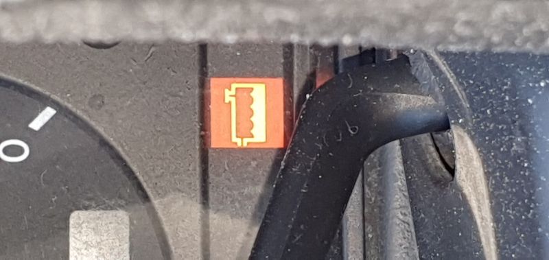

Missä ja miten toimii oranssi valopalaa suodatinpatruuna vaihdettu?
Viestit: 29879
Ei minkäänlaista vedenerotinta.
Edit: suodatinkotelon pohjassa anturi, jos on. Yleensä ei ole.

Millainen symboli ko merkkivalossa on? Ml:ssä ei ole pa-suodattimelle merkkivaloa.

KuvaTuollainen merkkivalo ei ole manuaalia?
Viestit: 29879
Jäähdytinnesteet vähissä...

Tuo on jäähdytysnesteen määrästä varoittava, voi olla anturivika, mutta tarkista kuitenkin nestemäärä (jo tehtykin?).
