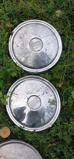

Nämä on kusiaisesta mutta ei ihan samanlaiset kuin kuvissasi. Toinen olisi oikein hyvä, likainen vaan. Toisessa ruttu yhdessä kohtaa reunassa.
Jos noille on käyttöä niin joutaa kyllä.
Puskurin kävytkin oli vaan enpä nyt löytänyt. Liekö menneet romukuormaan.

Nuo on uudemman mallin, olisiko 70 ja siitä ylöspäin. Minulla on neljä sellaista vannetta joihin nuo passaisivat. Sopivasti talvirenkaille, vaikka todennäköisesti en tule koskaan ajamaan talvella tällä autolla.

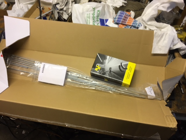

Rigambilta tuli postin kautta lisää jarrutarvikkeita.Kuva

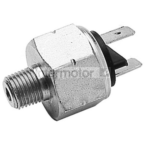

Motonetissä on hydraulista jarruvalokytkintä yleismallia. En ole varma onko kierre oikea.Tilasin.

Vaihdoin apparin takajarrusylinterin ja jarruvalokytkimen. Nyt seuraavaksi katsastusasemalle jälkitarkastukseen.

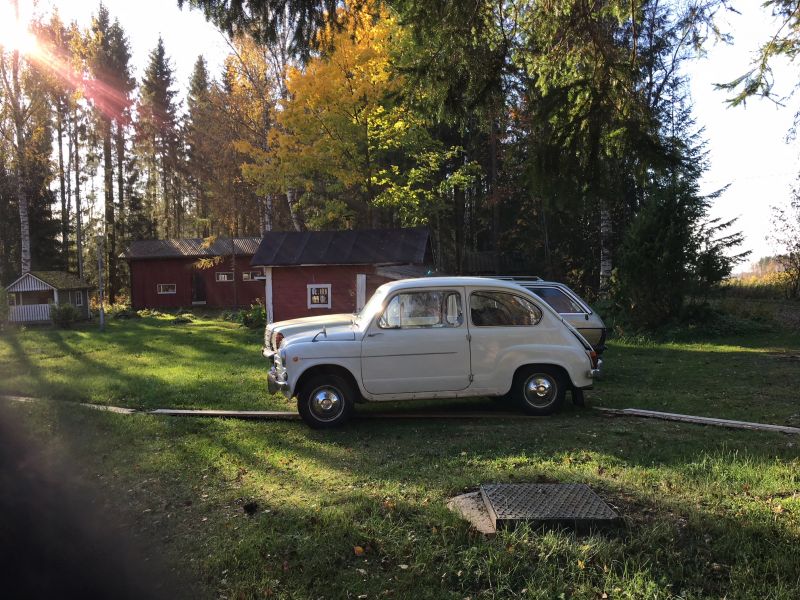

Fiilistelykuva leiman ja syksyn värien kunniaksi.

Autosta puuttuu enää akkukotelon kansi ja sivualalistojen asennus. Listat minulla jo on mutta muoviset kiinnikkeet puuttuvat vielä. Tilasin kiinnikeet Rigambilta.

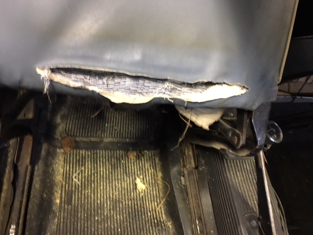

Kuskin penkki näyttää ihan siistiltä päällepäin. Takaseinämässä on alareunassa repeämää.

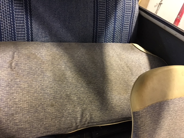

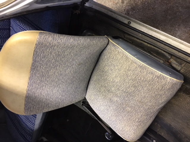

Takapenkin istuinosan suojuksen alta paljastuu samaa verhoilua kuskin penkin kanssa oleva siisti istuinosa.

Takapenkin selkänojan päällisen irroittaminen ei onnistu koknaan, koska sivureunan vastinkappaleet ikkunakehyksen kumitukiin on pop-niitattu kiinni ja istuinsuoja on puristuksissa vastinkappaleen alla. En pysty poraamaan pop-niittiä auki kun ei ole tilaa porakoneelle. En keksi miten selkänojan saa irti alareunan saranasta, joten en saa selkänojaa ulos autosta poraamista ja niittien poistoa varten. Saan kuitenkin sen verran nostettua istuinsuojaa sivuun että näen selkänojan olevan myös kuskin penkin kanssa samaa kangasta ja näyttää ehjältä.
Viimeksi muokannut Sharedoc, 03.10.2020 14:17. Yhteensä muokattu 1 kertaa.
Sharedoc
Viestit: 499
Liittynyt: 30.8.2012 19:19
Viesti Kirjoittaja Sharedoc »
Yhteenveto: Täytyy nyt alkaa metsästämään apparin penkille alkuperäistä verhoilua tai koko penkkiä. Täytyy myös selvittää miten selkänojan saa irti. Kumimatto täytyy katsoa saako sitä erikseen mistään.
