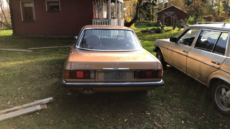

Kyseessä on tämän näköinen museorekisteröity harrasteauto. Väri on Byzanzgold (422) mikä on luonnossa auringonpaisteessa hyvin lähellä kuparin väriä.
Jatkan naapurifoorumilla aloittamaani säiettä täällä kun on paremmin tilaa kuville tarinan tueksi.

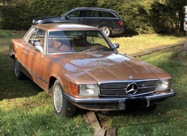

Korimalli C107 SLC on sisarmalli paljon tunnetummalle ja enemmän valmistetuille avoautolla, eli roadster SL R107. Autoilla on suuri ero paitsi katossa myös alustan akselivälissä mikä on SLCssä hämmästyttävän pitkä 282 cm mikä tekee autosta matalan näköisen. Myös pilariton sivuikkunarakenne korostaa auton pituutta. SLC on mersun tuotannossa varsin agressiivisen näköinen muotoilultaan ja on kestänyt aikaa varsin hyvin. Jopa vanhojen bemareiden tapaan väärään suuntaan kallellaan oleva keulan etureuna sulautuu muotoon. Sensijaan A-pilari on nykyaikaiseen tapaan varsin viisto verrattuna esimerkiksi W114 coupeen jonka kanssa 107 jakaa paljon alustaratkaisuja ja teknisiä komponentteja. Takaikkuna on barracudamaisen pyöreä ja C-pilari on paksu ja rivoitettu tasapainottamaan pitkää keulaa. Takalokasuojan osittain peittämä takarengas on nirvanaa nykypäivän stancea arvostavalle silmälle. Ehdottamasti tyylikkäimpiä takalokasuojia mitä löytyy yleensä mistään. Vanteet ovat 15” kaivonkannet jotka ovat autoon hyvin sopivat mutteivät mitenkään säväytä. 16-tuumaiset vanteet olisivat näyttävämmät.
Sisustuksessa huomiollepantavaa on iso neliönmuotoinen lämmityssäätimien taustalevy joka muotoiluelementtinä nousee vielä dominoivammaksi W116 sarjassa. Sisäverhoilun nahkan väriä en ole vielä tunnistanut varmuudella mutta lähimpänä on Bambus (267). Radio on Becker Mexico.

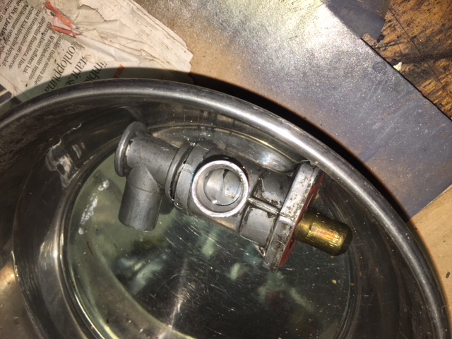

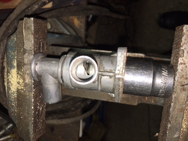

SLC on aivan tuore hankinta joten sen läpikäynti on vielä kesken. Yksi suurimmista tiedossa olevista ongelmista liittyy tyhjäkäyntiin kylmänä joka on aivan liian isolla. Tyhjäkäyntiä säätelee lisäilmaluisti jonka irroitin ja purin jo aiemmin säikeessä YouTubesta löytämieni ohjeiden perusteella.

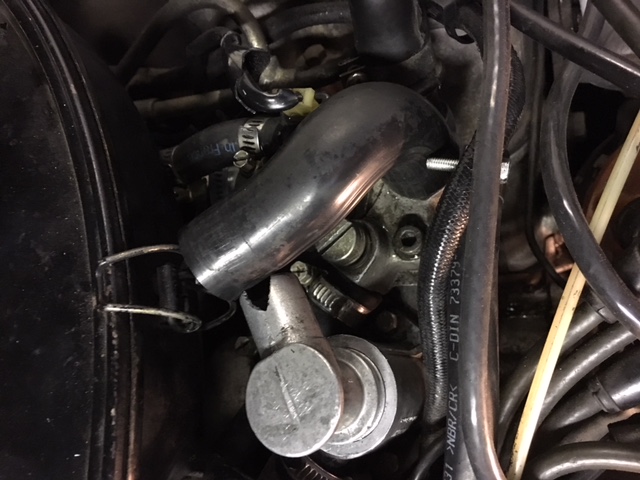

Kasasin lisäilmaluistin ja testasin sen toiminnan kuumalla vedellä. Näyttää toimivan. Säädin maksimivirtausta pienemmäksi kääntämällä piippua runkoon nähden.
Piipun asennosta johtuen vanha kovettunut liitosputki ei enää taittunut tarvittavalla mutkalle joten täytyy käydä hakemassa uusi pitempi letkun pätkä siihen. Letku on sisähalkaisijalta 20 millistä.

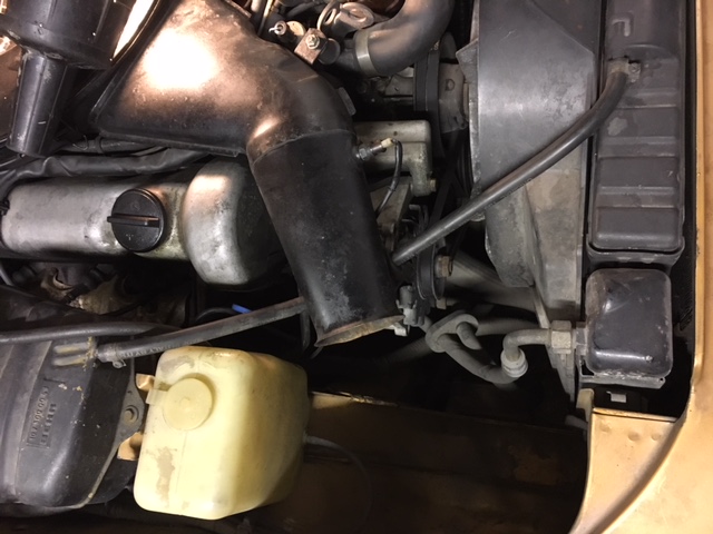

Löytyi muutama kummajainen konehuoneesta. Paisarin letku oli vedetty väärin ilmansuodattimen kopan alta ja kanitti selvästi. Yksi sytytustulpan johto on eri värinen kuin muut.
Viimeksi muokannut Sharedoc, 23.10.2020 21:10. Yhteensä muokattu 1 kertaa.

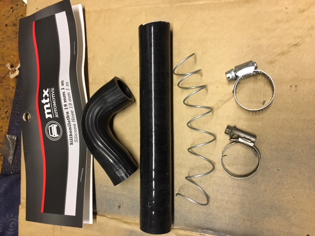

Motonetistä löytyi 19mm silikoniputkea joka sopii hyvin imuputkeksi. Koska tarvittava letkupätkä on lyhyt ja kaartuu voimakkaasti on vaarana että putkeen tulee jyrkkä taite minkä estämiseksi vedin putken sisään metallilankakierrettä joka on peräisin 28 mm vesiletkusta. Jouduin käsin kiertämään kierrettä tiukemmaksi että sain vedettyä sen putken sisään.
Uudella imuputkella lisäilmaluistin lähti pelaamaan hyvin, sillä tyhjäkäynti on hieman liiankin pienellä nyt eli joutui noin -2 lämpötilassa noin minuutin tukemaan tyhjäkäyntiä kaasupolkimella ennenkuin alkoi pysyä tyhjäkäynnillä omin avuin. Täytyy jonkin aikaa kerätä kokemusta eri tilanteissa miten toimii ennenkuin säädän luistin uudestaan.
En nyt käyttänyt autoa sen enempää koska autossa on jossain polttoainevuoto kun haisee jatkuvasti bensalle.
Polttoainevuotoa on tarkoitus alkaa taklaamaan polttoainesäiliöltä päin alkaen kunhan tilaamani muotoon prässätyt polttoaineletkut saapuvat.

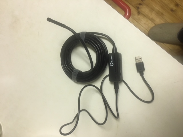

Endoskoopin avulla toivon pystyväni tutkimaan jakoketjun ja laahainten kuntoa tarvitsematta purkaa kovin paljon tavaraa edestä.

Aion kokeilla ensiksi endoskoopin kanssa pystyykö sillä näkemään apparin puolen nokka akselin ajoitusmerkin purkamatta venttiilikoppaa. Jos pystyy niin silloin ketjun venymään mittaus olisi tosi helppo, ei tarvitsisi purkaa mitään.
Toinen epävarmuus liittyy kuinka helposti konetta pystyy pyörittämään kuningaspultista sytytystupppia irroittamatta ja saako kuningaspulttiin kiinni pitkävartista hylsyräikkää. Joutuuko viskoropelin irroittamaan pois tietä? Koneen pyörittäminen saattaisi onnistua myös ohjaustehostimen pumpun akselin mutterista jos remmi vaan pitää tarpeeksi.
Jos ajoitusmerkkiä ei näe endoskopilla, sitten täytyy purkaa venttiilikoppa edestä. Se ei sinänsä ole iso homma mutta parempi jos sitäkään ei tarvisi tehdä. Todennäköisesti silloin tarvitsee myös uuden tiivisteen kopalle jota minulla ei ole hommattuna.

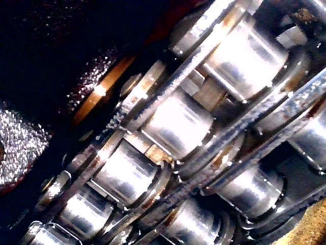

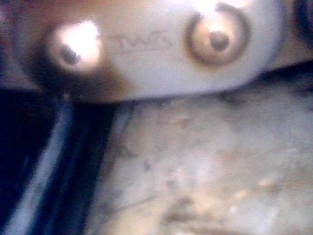

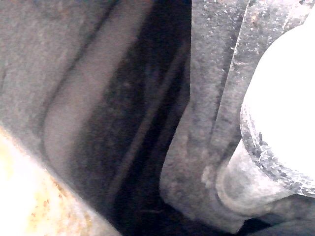

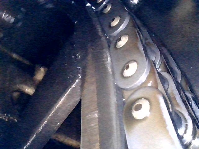

Tässä joitakin jakoketjun tähystyskuvia.
Ylimmästä kuvasta tunnistettavissa ketjun merkki on JWIS joka on käsittääkseni Mersun tehtaan toimittaja ja siten viittaisi että ketju on alkuperäinen marmoritiskiltä haettu alkuperäisosa. Benzworldillä jengi pitää sitä parhaana jakoketjuna.
Keskimmäisessä kuvasta näkyy ketjukiristäjän pintaa joka on kulunut vain vähän uralle. Värin perusteella ei ole vanha.
Alimmasta kuvasta näkee että ketjun rullat ovat pinnaltaan hivenen menettäneet pintakiiltoa käytössä. Lenkkien sivu ei ole paljon kulunut koska prässäyspintakuviota näkyy vielä selvästi.
Kuvien perusteella veikkaisin että jakopää on tehty alkuperäisosilla museotarkastuksen aikoihin reilu kymmenen vuotta sitten.

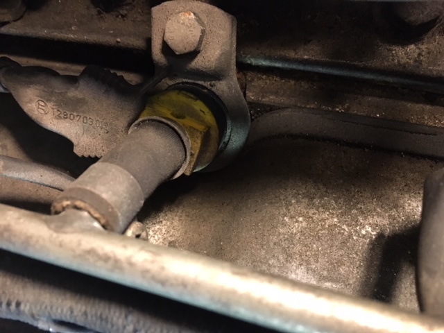

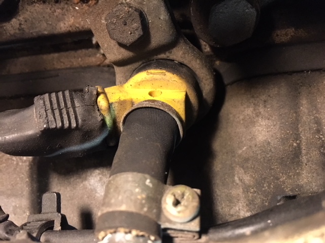

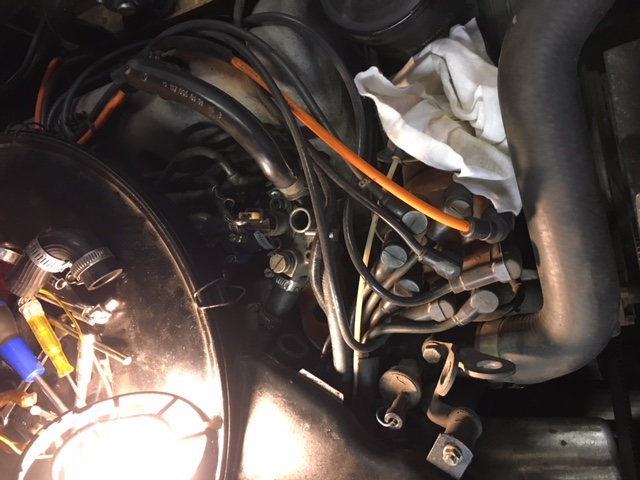

Etsin moottorin päältä mahdollisia bensavuotoja. Sellaisia ei löytynyt ja kaikki letkut näytti olevan hyvässä kunnossa.
Ohessa kuva yhdestä prässätystä suutinletkusta joka näyttää suhteellisen uudelta. Suuttimeen rungossa numeroja on juuri ja juuri luettavissa (50 034 060 771) mutta numeroilla ei näytä olevan yhteyttä mersun osanumeroon eikä Boschin suuttimen tyyppinumeroihin. Alkuperäisiä suuttimet on ainakin kolmella Mersun numerolla, hinnat kovia 240-290 eur/kappale. Ulkonäöltään autossa olevat suuttimet ovat identtiset alkuperäisten kanssa. Täytyy vielä katsoa löytyykö tyyppinumeroa jostain muualta suuttimen rungosta.
Suuttimen sähköliittimen suojakumit (1280703012) ovat vaihtelevassa kunnossa. Osassa ok kuten alempana, osassa eivät yllä ihan kauluksen yli kuten ylemmässä. Yhdessä suuttimessa puuttuu suoja kokonaan. Kumeja löytyi vielä hintaan 14-27 eur kappale.

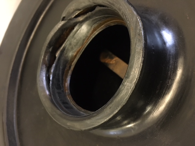

Ilmanpuhdistinkopan alatiiviste (A0010942580) on revennyt. Sitä löytyy vielä hyvin eikä ole kallis 7-8 eur.

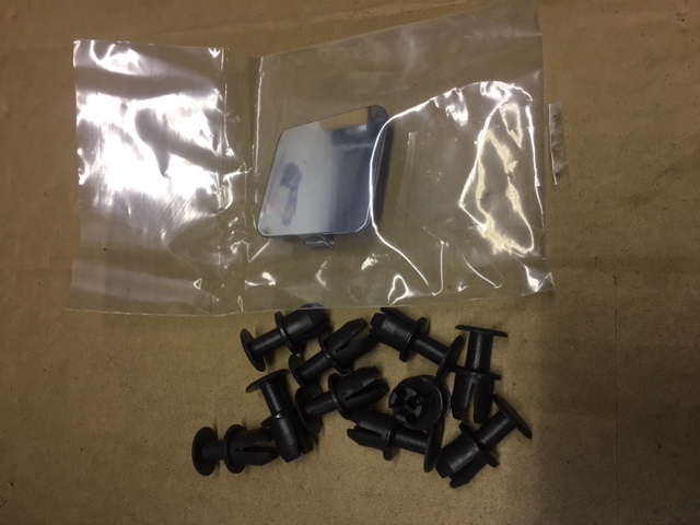

Joitakin pieniä huoltotoimia tuli myös tehtyä tänään osana vastaaonottotarkastusta.
- Pissapoika ei toiminut. Letku oli irti pumpun lähtöpuolelta. Liitos oli tiukka joten ihmetyttää miten se oli voinut irrota. Onko jotain purettu ja siinä yhteydessä letku jouduttu irroittamaan ja unohtunut sitten kiinnittää?
- Laturin remmi oli löysällä mutta itse remmi näyttää hyväkuntoiselta. Laturin kiinnitys vaikuttaa vähän huteralta, ikäänkuin läpivienti olisi kulunut väljäksi. Kiristin laturin remmin. Täytyy seurata pysyykö remmi kireällä.
- Kuskin oven saranat ja/tai liikkeenrajoitin ääntävät ovea liikutettaessa. Voitelin yläsaranan ja likkkeenrajoittimen öljyllä ja se auttoi jonkinverran. Alasaranaa en pystynyt voitelemaan kun auto oli tallissa niin lähellä seinää etten yltänyt alasaranaan käytössä olleella pienöljypullolla.

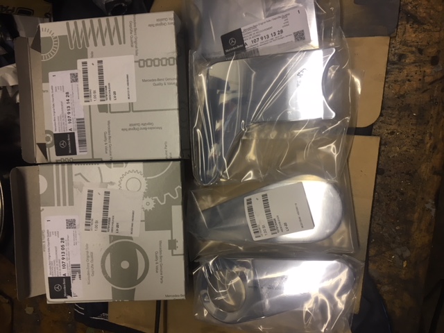

Joitakin sisustuksen puuttuvia osia on tullut mutta vielä asentamatta
- istuinten kromatut sivusomisteet koko setti. Täytyy verrata myyntiesitteen kuviin vielä
- hansikaslokeron kiinnityksen muoviniitit

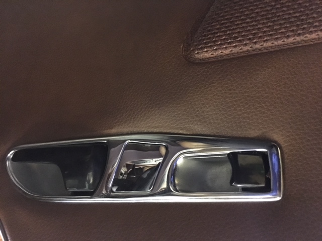

- kuskin ovenkahvan pieni vinoneliön muotoinen peitelevy.

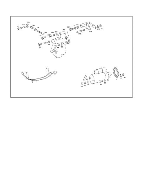

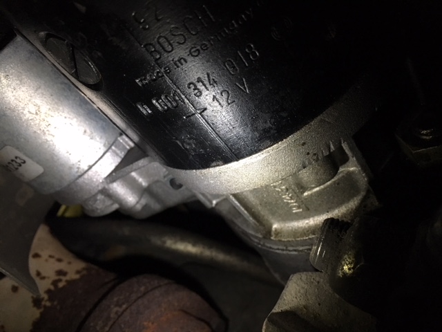

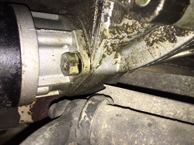

Autossa oli ostaessa ominaisuus että ajoittain startti jää pyörimään moottorin mukana kunnes vaihdevipua käyttää P-asennossa jolloin startti vapautuu. Ominaisuuden kuulee kyllä rohinasta. Myyjä kertoi että ominaisuus oli tullut kun autoon oli vaihdettu uusi starttimoottori jossain pajalla.
Todennäköisesti startin hammasratas ei liiku tarpeeksi taakse irrotakseen vetolevyn hammastuksesta. Vapautuminen kytkeytyy vaihdekepin asentoon siten että turbiini rytkäyttää vetolevyä kun automaattilaatikon P-vaihde kytketään, jolloin hammasratas irtoaa vetolevystä.
Olen miettinyt mistä tämä voisi johtua ja luulen keksineensä selityksen. Vaikuttaa siltä että startin asennuksessa on jäänyt millin paksuinen pelti (A1161510252) pois välistä. Pelti näkyy kuvassa oikeassa alareunassa numerolla 23. Täytyy käyttää startti irti ja tarkistaa onko startti oikeanlainen ja onko pelti välissä.

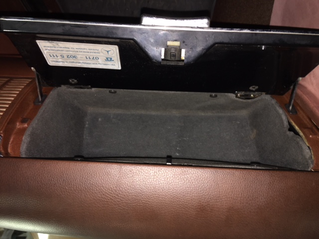

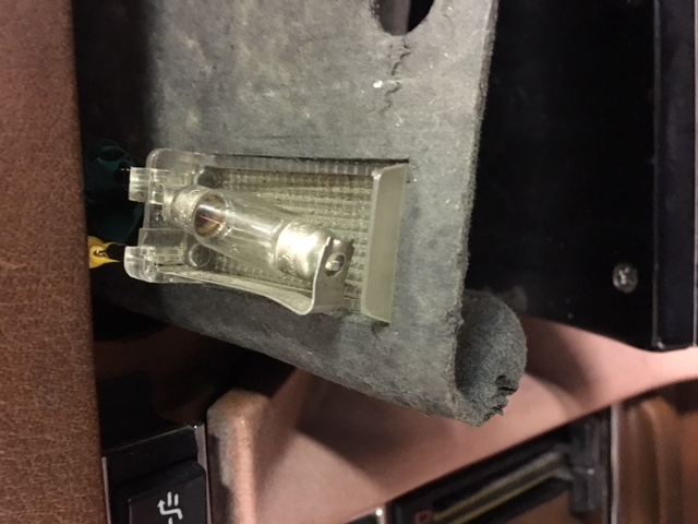

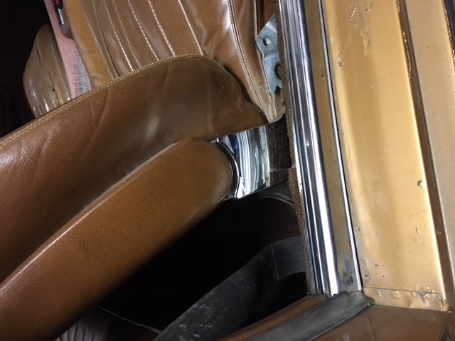

Kuskin oven sisäkahvan puuttunut detalji on pieni kromattu muovinen peitelevy joka nyt kiinnitettynä paikalleen.
Hansikaslokeron asennus: ensiksi lampun kytkeminen kojelaudan alta löytyneeseen vapaaseen johtopariin.
Sitten sisäkotelon asetus hollille ja kiinnitys muoviniiteillä. Aikamoinen ähellys oli saada muoviniittejä asennusreikiin ja samalla sisäkotelo oikeni hieman. Täydellinen fitti se ei ole.

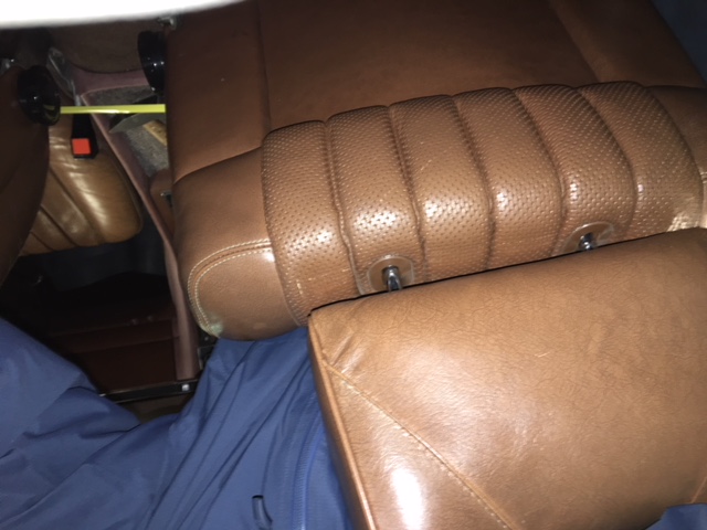

Kiinnitin myös apparin istuimen kokonaan puuttuvan sivusomisteen, mutta en saanut sitä aivan kohdalleen enkä uskaltanut käyttää voimaa ettei vaan säry. Täytyy irroittaa toisen puolen alkuperäinen somiste ja verrata kiinnitystä onko se samanlainen.

Laturista puuttuu kuin puuttuukin välipelti. Välilevyä saa Baijerin taksivaraosaputiikista 2,40 eur hintaan mutta se joutuu odottamaan seuraavaa isompaa tilauserää. Laturi on tehdaskunnostettu aito Bosch 0001314018.

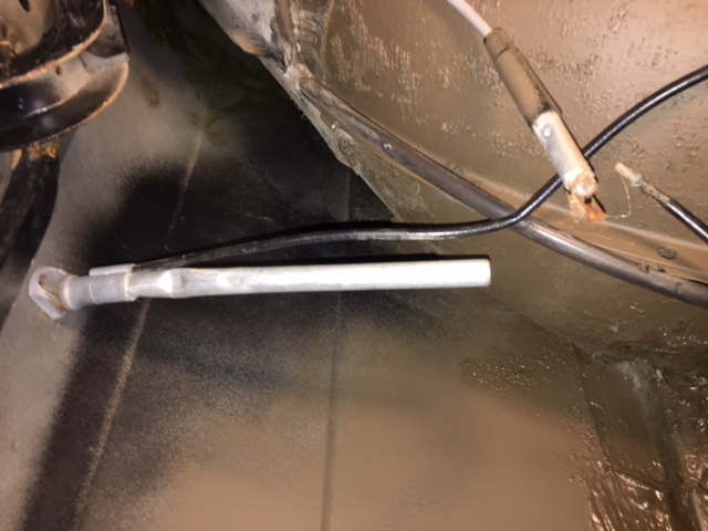

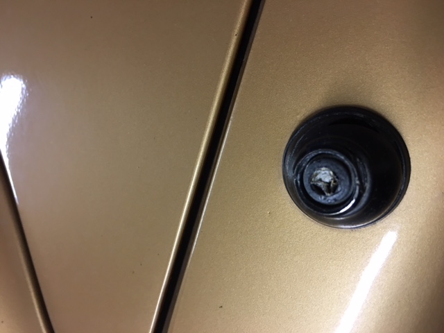

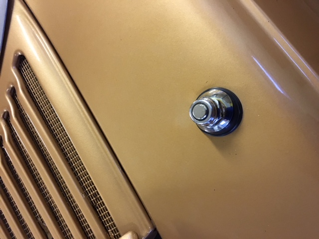

Antenneja autossa on kaksi, molemmat kuskin puolella, toinen edessä ja toinen takana. Etuantenni näyttää ehjältä mutta moottoriantenni ei nouse ja radiosta kuuluu huonosti asemat. Taka-antenni näyttää katkenneen ja tulee vaatimaan korjausta. Joko siirtää etuantenni taakse ja peittaa etuantennin reikä tai sitten poistaa taka-antenni ja peittää reikä. Jälkimmäinen olisi helpompi toteuttaa. Täytyy katsoa mainoskuvista kumpi pää on tehtaan radioissa käytössä.
Viimeksi muokannut Sharedoc, 25.10.2020 18:23. Yhteensä muokattu 2 kertaa.

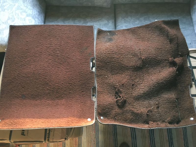

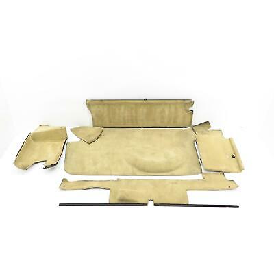

Kusti polkenut ja saksalaiselta tilaamani mattosarja saapui. Värikin on oikea. Kuvassa vertailussa saapunut matto ja vastaava autossa ollut matto.

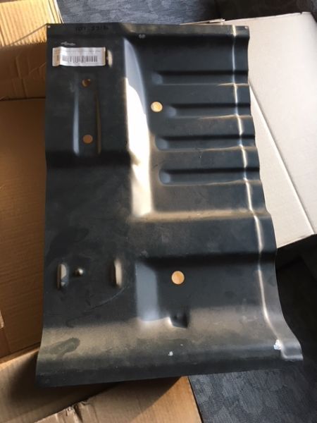

Myös apparin puolen takajalkatilan korjauspelti saapui Englannista. Mukana oli ekstrana fiman mainoslehti ja nallekarkkeja.

Sharedoc kirjoitti:Antenneja autossa on kaksi, molemmat kuskin puolella, toinen edessä ja toinen takana.
Stereoradio😄😉. Ei kun oikeasti, aika merkillistä...🤔Joskus maailmassa oli tupla-antenneja esim. NMT-autopuhelimien aikaan, mutta nuo näyttää molemmat kyllä radio-sellaisilta.

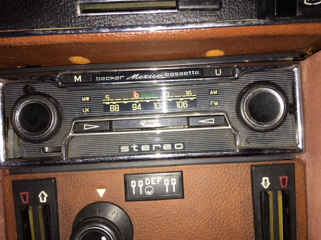

Auto on tyyppikilven SA-koodi merkinnän 531 perusteella varustettu jo tehtaalla Hirschmann-automaattiantennilla. Tieto SA-koodeista ja vastaavista Hirschmann-antenneista löytyy täältä http://www.astralsilber.de/becker/becker.htm.

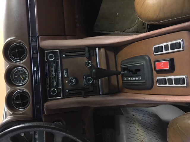

Autossa olevasta Becker Mexico - stereoradio-kasettisoittimesta kuva alla. Etulevystä on pieni pala lohkennut vasen alakulma. Täytyy katsoa jos eBaystä löytyisi parempi etulevy. Sen alla on ilmoitus jossa jenkkilän 1972 Becker mallisto, siinä ylin vasemmalla on identinen auton soittimen kanssa.
Ohessa kuva taka-antennista tavaratilan puolella. Näyttäisi olevan ihan perusantenni josta kaapeli on kiskottu poikki. Olisikohan tämä jälkiasennus?

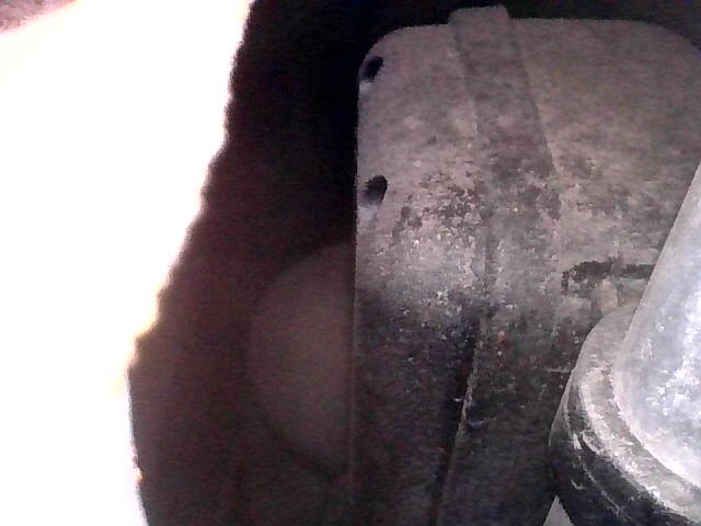

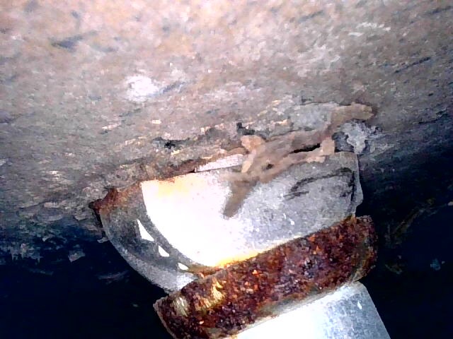

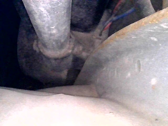

Etuantennin runko täytyi käydä kuvaamassa endoskoopilla koska en keksinyt miten päästä käsiksi antenniin irroittamatta etulokasuojaa. Kyseessä on moottoriantenni ja sinne menee sähköjohdot. Täytyy katsella Hirschmannin antennien kuvia jos löytyisi sieltä. Ei löytynyt saman näköistä Hirschmannilta joten kyseessä on varmaan tarvikeantenni. Täytyy nyt katsoa onko antennin virtajohdot kytketty oikein ja sulake ehjä. Jos niissä ei ole vikaa täytyy antenni purkaa esiin ja katsoa mitä tehtävissä vai täytyykö vaihtaa aitoon Hirschmanniin. Kuskin etulokasuoja on Hirschmannin antennille suositeltu asennuspaikka 107-korisarjassa.

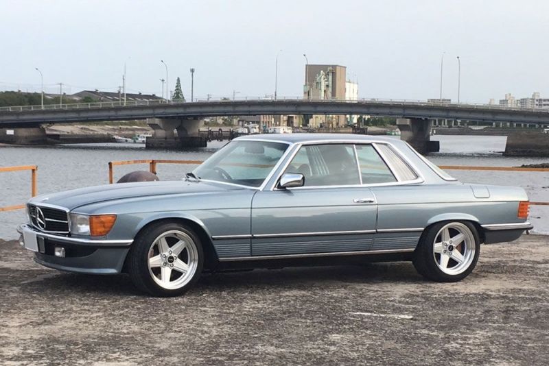

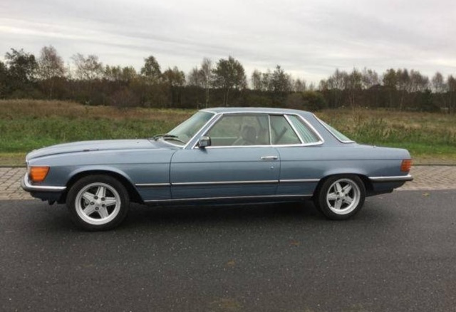

Tässä klassikkovanteita, jotka voisivat sopia tyyliin. Ensin Lorinser kaivonkansi, joka näyttää hillityn tyylikkäältä korostaen takalokasuojan louveria. Takana vanne 9” rengas Toyo Proxes T1R 245x45x16 ja edessä vanne 8” rengas Toyo Proxes T1R 225x50x16. Auto on 73-mallinen SLC 350. Nämä vanteet ovat museokatsastuskelpoiset koska ovat alkuperäisen valmistajan uustuotantosarja. Auto https://www.lorinser-classic.de/verkauf/350-slc/. Vanne https://sportservice.lorinser.com/leich ... tmetallrad
Sitten AMG-Penta replicat jotka ovat kulmikkaina härskin näköiset, kuitenkin SLCn autourheilukytkennät huomioiden vielä uskottavat. Haikalamainen keula ja takaikkunan kidusaukko tasapainottavat etteivät vanteet korostu liikaa. Kuvan autossa 77-mallinen SLC 450 on edessä 17” 8.5” ja takana 17” 9,5 HWA Asteroid merkkiset. Rengastusta ei erota kuvasta. Nämä vanteet eivät käsittääkseni ole museokatsastuskelpoiset koska Penta-replikoiva sai aikanaan vain 14-16 tuumaisina. 17-tuumaiset ovat myöhempää tuotantoa.
Linkki avaa videon joka näkyy ainakin Google Chrome selaimella oikein.
https://m.facebook.com/watch/?ref=exter ... 0395447067
Sitten Ronal Penta 16-tuumaisina. Auto on eri kuin edellisessä kuvassa. Käsittääkseni nämä vanteet ovat museokatsastuskelpoiset.

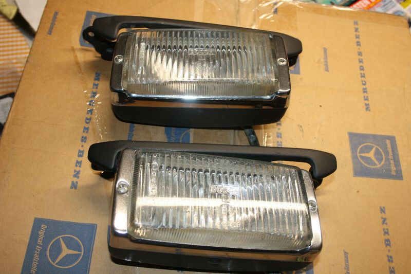

Autosta puuttuu vakiovarustukseen kuuluvat sumuvalot. Selvittelin toimittajaa. Käytettyjä on tarjolla jonkin verran eBayssä. Löysin kohtuullisen parin ja yhden heikomman vielä varaosiksi.

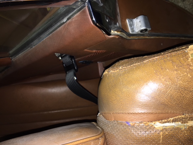

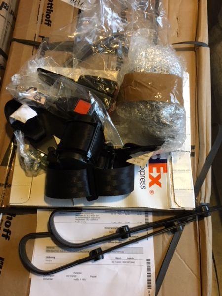

Kusti polki käytetyn tavarakontin verhoilun ja etupenkkien turvavyökilkkeitä. Verhoilun väri on luonnossa tummempi kuin kuvassa. Verhoilu on paikoin ryytynyt joten tulee Kärcherin pesevälle imurille töitä.
Turvavyö on yleismalli minkä vuoksi ostin soljen 107-sopivan vastakappaleen vielä erikseen kuskin puolelle joka kulunut mekanismiltaan jo väljäksi. Alareunan koukut ovat turvavyöojentajat jotka ovat 107-sopivat.

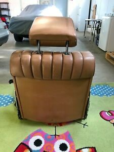

Sain KL-Partnersilta yhteydenoton jossa sain alustavan tarjouksen etuistuinten uudistamisesta. Sitä varten istuimet täytyisi toimittaa useammaksi kuukaudeksi Kuopioon. Tämä olisi varmasti laadukas mutta jokseenkin hintava referenssivaihtoehto jonka suhteen muita tarjouksia täytyy verrata.
Uutena mahdollisuutena on avautunut eBayssä huutokaupassa olevat 107 etuistuimet, jotka näyttävät olevan samaa väriä, ihan satavarma en ole. Istuimen selkäpuoli on hieman erilainen, kts kuvat. Nämäkään penkit eivät ole virheettömät mutta selvästi paremmat kuin nykyiset. Jos nahka on samaa niin silloin suutari voisi kasata näistä yhdet hyvät penkit. Pistin pohjaonkitarjouksen vetämään.

Re: C107 SLC Coupé -72 kuvatarinaa
Viesti Kirjoittaja simoks »
Sharedoc kirjoitti:
Pieni optinen harha kuvassa, parin sekunnin ajan katoin että farmariksi muokattu SLC ja takaosa maalattu eriväriin. meinas silmät muljua ympäri,tuo takana oleva farkku hämää senverran :D
W210 E320cdi -02
Entiset:
W210 200cdi -99
W126 300SEL -88
W210 300TD -99
W140 350TD -94
Sharedoc
Viestit: 474
Liittynyt: 30.8.2012 19:19
Viesti Kirjoittaja Sharedoc »
Kiitos kommentista. Vaihdoin selvemmän kuvan tilalle.
