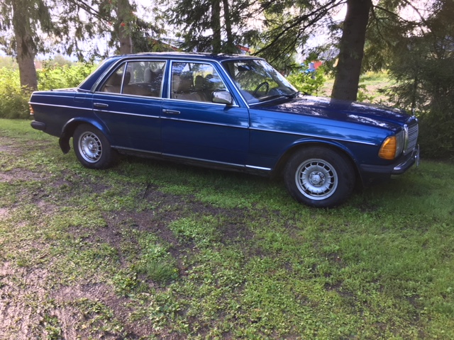

Tämmöinen museorekisteröity harrasteauto.
Viimeksi muokannut Sharedoc, 08.11.2020 10:57. Yhteensä muokattu 5 kertaa.
Klassikko W123 300D oli aikoinaan mersun hienoimpia diesel-malleja. Tässä autossa on mielestäni upea tummansininen (magnetitblau 931) ulkoväri ja kerman värinen (005 Pergament) vaalea sisustus. Auto kääntää katseita ja peukkuja nousee. Auto on ollut jo omistuksessaan jo kymmenkunta vuotta. Tullut Ruotsin-Pohjanmaan-Keski-Suomen kautta. Auto on joskus ennen entisöintiä kolaroitu kuskin puolelle C-pilariin ja pakkelikerroksen muodonmuutosten vuoksi maalipinta ei ole kauttaaltaan säilynyt priimana.

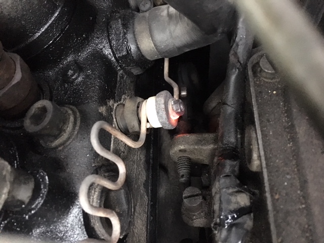

Hehkutuksessa on sellainen kummajainen, että sylinterin 4 virtakisko hehkuu juuresta, eli siinä on jonkinlainen rakennevika. Se muodostaa ylimääräisen sarjavastuksen, joka rajoittaa hehkutusvirtaa ja -tehoa kaikissa hehkutulpissa. Täytyy etsiä purkuosaa tilalle. Varaosanumero on A6171590220.
- Liitteet
- BC6D5950-31E9-4349-9A3D-48BE5228099E.jpeg (130.02 KiB) Katsottu 49422 kertaa

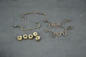

Ebay.de löytyy Liettuasta purkuosana OM617 virtakiskot. Tein ostotarjouksen niistä.
- Liitteet
- C5C672EF-1899-42B8-96D5-5B15B2D4B1E5.jpeg (12.87 KiB) Katsottu 49416 kertaa

Eihän noita uusia tarvi. Puhdistat kontakti pinnat ja lyöt kasaan.
Tuossa se on syy sille huonolle käyntiinlähdöllekkin...

Hehkun päässä oleva 8mm mutteri on hitsautunut kiinni virtakiskoon. Kun yritin avata 8mm lenkillä, mutterista meni kulmat pyöreäksi.
Joudun ilmeisesti halkaisemaan mutterin taltalla tai rälläköimään mutterin pois. Minulla on muistaakseni vanhoja hehkutulppia jossain tallessa. Etsin kuitenkin ensin vanhan tulpan ennenkuin alan avaamaan mutteria voimalla.

Sain tilattua eBay.de kautta Latviasta OM617-virtakiskot purkuosana. Täytyy odotella nekin ensin ennenkuin alkaa purkamaan nykyistä viallista kiskoa irti.
Re: W123 300D -76 kuvakertomusta
Virtakiskot tulivat postissa. Auto on lähtenyt vähän paremmin käyntiin, kun hehkutan kaksi kertaa peräkkäin. Virtakiskon vaihto siirtynee ensi keväälle, koska otin tänään toisen museoautoni SLC vm 1972 ajoon loppukesäksi/syksyksi.
