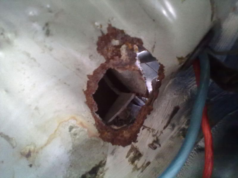

Vaikka onkin vanhoja nuo edelliset viestit niin laitampahan silti tämän...
On ehkä hyötyä muillekkin?
Itselläni kerää sateella aika reippaasti vänkärin takajalkotilaan vettä ja vuotokohta on tosiaan akun alapuolella ja sama rrrrruostereikä yltää myös tuohon pyöränkoteloon....
Ei muuta ku purkamaan siitä tulipellin kohalta vänkärin etujaloista ne roippeet pois...
omassa myös se matto tai se oli todellakin märkää chaissea, rapsuttelin kaikki ne massat/matot pois sisäpuoleltä lattiasta ja kunnon pohjamaalit sinne ja vielä jotain massaakin tai kotelonsuojaa sekaan....
Ohessa vielä kuva:
Ohessa vielä kuva:
