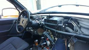

kohmelo kirjoitti:Pitääkö suolistaa koelauta ennen kuin pääsee moottorin vaihtoon?
Ei muuta ku konepelti auki ja rojut pihalle
kohmelo kirjoitti:ku kone huutaa hoosiannaa ettei hermo kestä.
Tuon tapainen näky siellä odottaa ja parkujakin vuottaa vaan vaihtoa

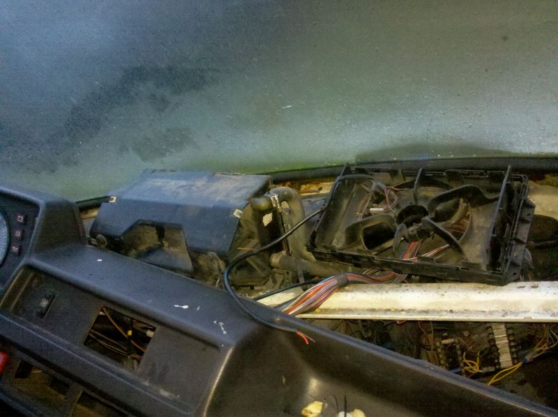

Nappasin varaosaraadosta kuvan (207D):
Moottori ja potkuri puuttuu, tulevat tohon vieressä olevaan "telineeseen", teline tulee taas tonne kennopaketin ja "tulipellin" väliin omaan koloonsa.
Kojelauta näytti olleen kiinni reunoista ja keskeltä tohon palkkiin.
Toivottavasti auttaa edes hieman. :)
