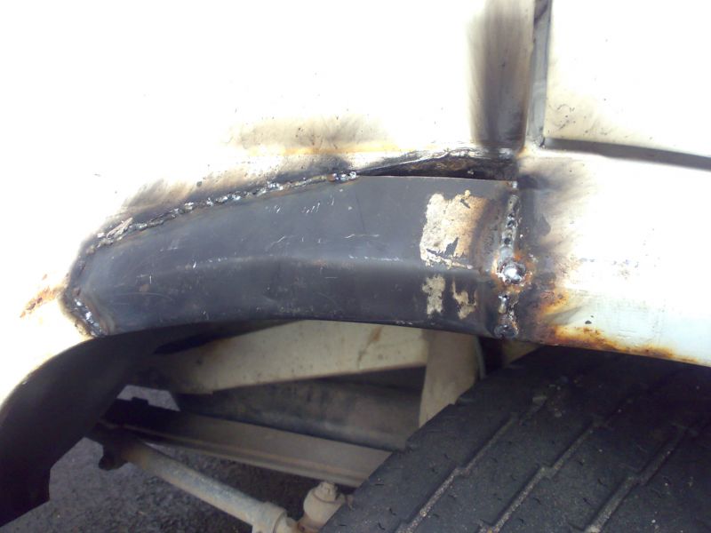

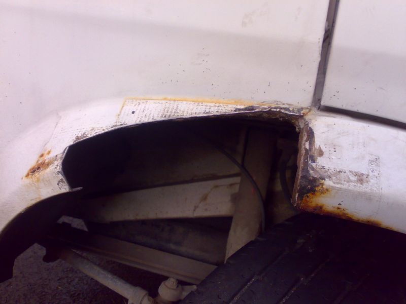

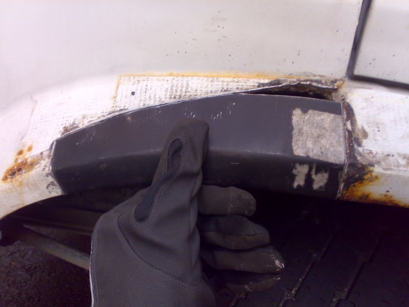

Viime kesältä löysin kuvia kun tekkiin pyöränkaareen korjausta, oli ruoste päässyt purasemaan, yllättävää kyllä :shock:
The reikä
The paikka
Sattui olemaan joutilaana Jetan takapyöränkaari mallia sisempi, siitä vähän muokkaamalla sain suht sopivan palasen, tai ainakin melkein :P
The kiinnitys
The lisäpaikka

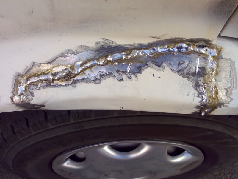

The tilkkutäkki
The välimaalaus
The hionta
The tinaus
The hionta II
Hassua kyllä, lopputuloksesta ei ollutkaan kuvaa, taisi tulla niin ruma ettei ilmnnyt :oops:

jovihava kirjoitti:Hassua kyllä, lopputuloksesta ei ollutkaan kuvaa, taisi tulla niin ruma ettei ilmnnyt :oops:
Jätkähän vaikuttaa ammatilaistason peltisepältä. Valmiista voi käydä ottamassa kuvan vieläkin.
Tuota minen tiiä että miksi se välissä tuon maalaa ja sitte jo seuraavana hinkkaa maalin pois. :nocando: Nätisti passasi kyllä kaarenpala. :halm:
Viestit: 3837
Siinä varmaan kävi niin että suunnitelmat muuttuivat projektin edetessä. Ehkä alunperin oli tarkoitus jättää röpelösauma näkyviin maalin alle mutta päätti sitten kuitenkin siloitella sauman.
Meissenkeri on sillälailla oikiassa että luulin joutuvani jättämään homman vaiheeseen ja siksi vetäsin maalin päälle, mutta sitten iltamenot siirtyivät ja pääsin takas rojektin ääreen :D Vaikka harmittihan se että jäi anoppilakeikka tekemäti :niinpaniin:

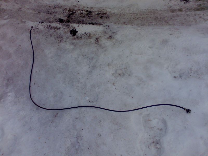

Tämmönen on vaijeri :arrow:

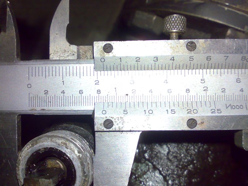

Laatikon pää näyttää tältä:
Ei se ollukaan neliskanttinen vaan tuommonen hahlo :idea:

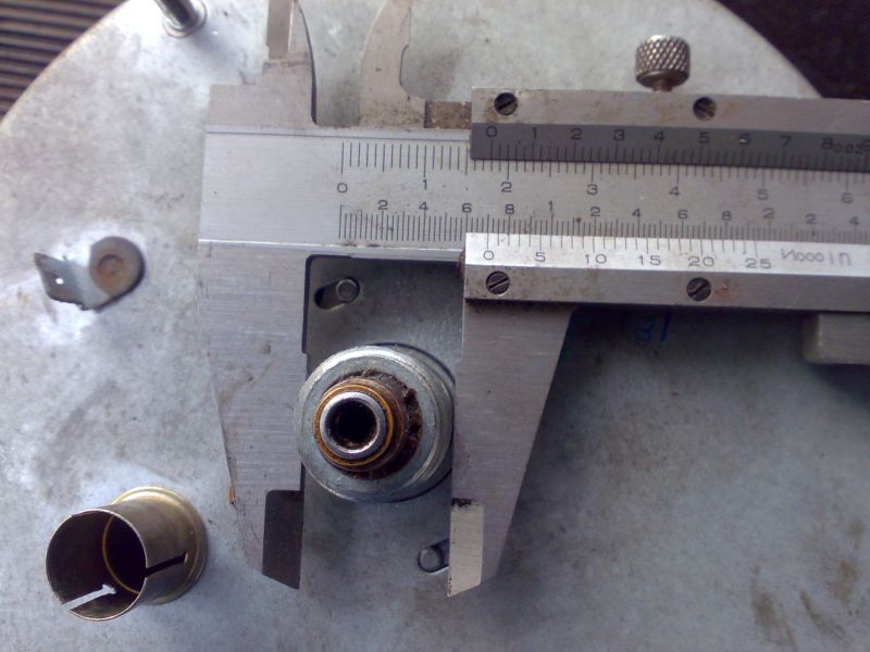

Mittarin pää tämmönen:
Mittarissa liittymä tuommoinen 18mm:
Laatikon päässä taas tämmöinen, n. 22mm
Mittarin pään mutteri vaijerissa 16.5mm
Ja laatikon päässä vaijerissa 20mm
Pituutta vaijerilla on 215cm.
Onkos tuo miten erilainen esimerkiksi 123:n vastaavaan :?:
