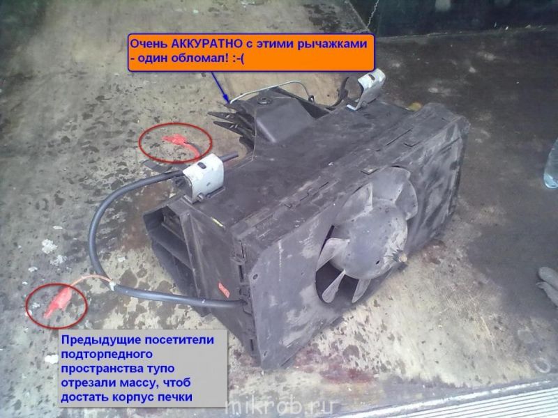

Ymmärtsinkö oikein, että sait säätövipujen kehyksen irti nuppeja irrottamatta :?:

Viesti Kirjoittaja mese300 »
Kyllä se ainakin mulla on lähtennyt irti ilman nuppien irroitusta :lol: Niin kokkijaskasta kuin siitä varaosa raadostakin :lol:

jovihava kirjoitti:Eikä syynä välttämättä ole edes se attä joka kerta koneella käydessä klikkaan topikin auki, kun niin jännittää että miten lämppärinvaihto etenee :oops:
Hienosti lähti kun noudatin mese300 ohjeita.

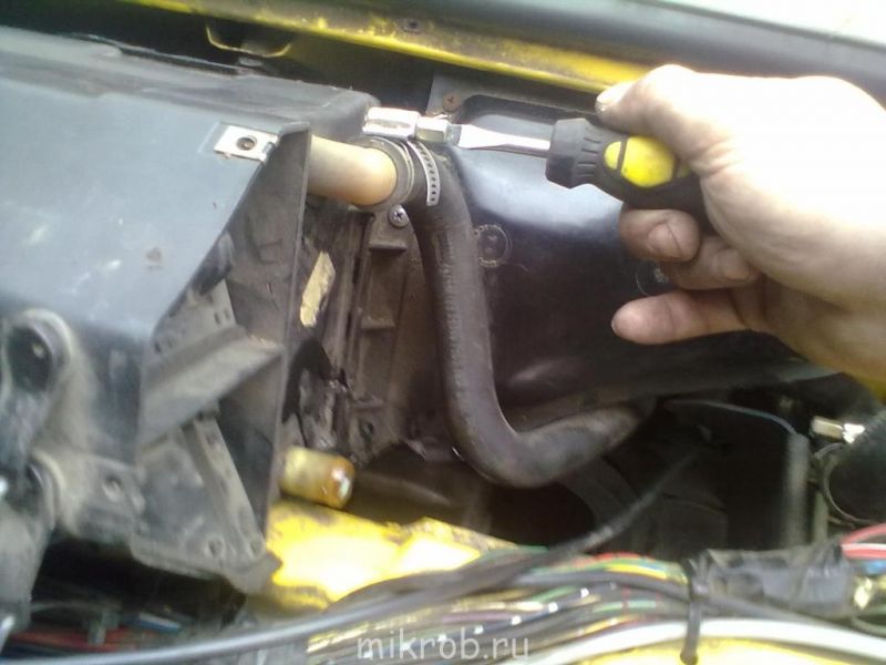

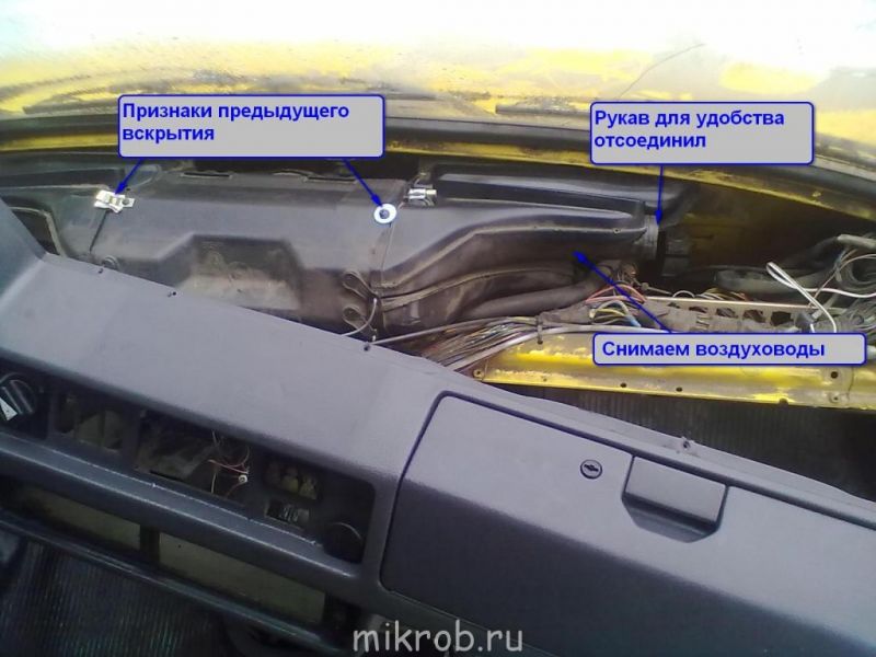

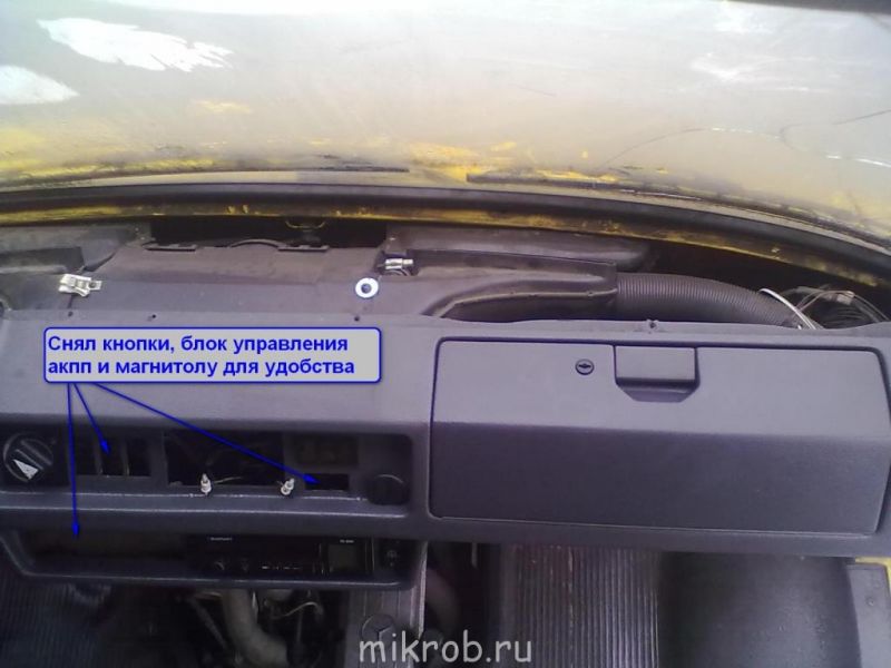

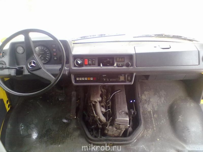

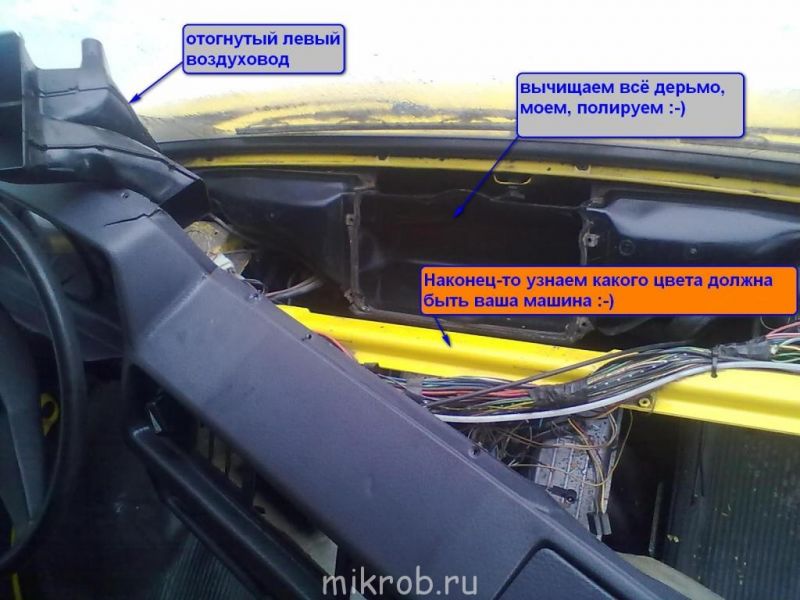

Kuva]
Idän pojat olivat laittaneet selkeet kuvat koko hommasta,ettei itse tarvinnut kuvailla.Venäjän kaappeja kun katselee tuolla sivustoilla niin niissä näkyy paljon noita hanskalokeron kansia .Jokainen voi itse suomentaa jos on tarvis ja silleen .Niin miten on ,tarviiko ottaa rattia pois(kuvassa paikoillaan )
:lol:
mese300
Viestit: 2450
Liittynyt: 04.10.2006 20:58
Paikkakunta: Saarijärvi
Itse ainakin käytin ratinkin pois paikoiltaan niin on sitten taas hieman enemmän tilaa kaapin hytissä :lol: Mun muistikuvan mukaan ei muuten irronnut tuo kojelauta kun siinä ratin alla on se virtalukon päällä oleva muovikoppa mikä kanitti kokoajan vastaan tuossa kojelaudan irroituksessa,senkin kun otti pois niin irtosi heti kojelautakin :lol:

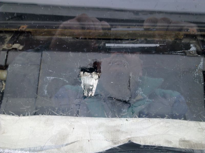

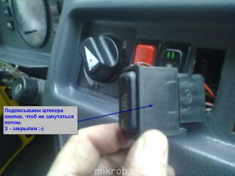

Kuva Rotta vai teeitsemies on ollut asialla?Rupesin vaihtamaan valokatkaisijaa niin samalla huomasin jonkun tekemät "huolto-aukot "lämppärille. :jerkit: Mestari oli paikannut jälkensä ,milläs muulla kuin roudarin teipillä voi vi...No pitää ajatella positiivisesti niin kuin meillä iisalmessa on tapana ja ottaa olvit.Kas siinä olvia siemailessa totesin että käytetään "huoltoreikiä"hyväkseen ja suhautetaan liukastetta koneeseen ja siirretään lämppäriremontti lämpimille keleille. :beerhug:
Jahas, patenttia :lol:
Kärsiskö muuten pyytää että nakuttelis entteriä noitten kuvien väliin, ainakaan mulla ei riitä näytön leveys :whistle:
