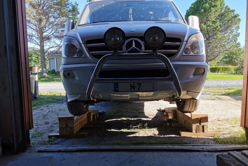

Rampit tuli valmiiksi, loppujen lopuksi en korottanu niitä enempää.
Hyvin riittää tällaisenaanki, muuminnokka nousi ihan tarpeeks ylös pikku sorapiharemontointeja aatellen:
Noh, siitäpä sitte vähän vanhaa räsymattoa sepelin päälle ja eiku kömyämään auton alle.

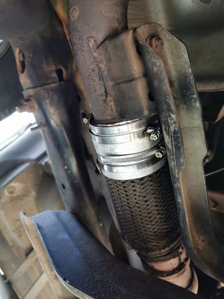

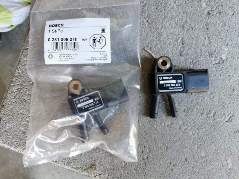

Anturin paikkahan löyty melko näppärästi, siitä kun toisen käden kurotti pakoputken ja vaihelaatikon välistä kohti taivasta nii melkein ylsi kohteeseen:
Siinä sivussa tuli huomattua että pakoputken joustopätkän etupäässä oli tavallinen letkuklemmari kiinnityksenä.
Eihän se oikein toimi siinä, mutta tähän hätään ei ollu ees naapuri tuonu talliin kaljatölkkiä mistä tehä leveämpää rinkulaa, joten asettelin klemmarin paremmin ja kirrasin tiukkaan.
Ostoslistalle siis oikeat palikat tuohonki.
Anturi irtos kuitenki suht helpolla kun toisen käden sai pakoputken toiselta puolen ylös ja vähän kohotti selkää maasta - ergonomiahan on aina ollu näissä hommissa vähän tuntematon käsite.
Sit uusi osa (pussissa) viereen ja vertaamaan:
Näköjään vaihettu ennenki, eräs cdi-koneisella W221:lla ajeleva tuttava totesiki että näitähän meni niinku tupakkia ennenku koodautti pois käytöstä.

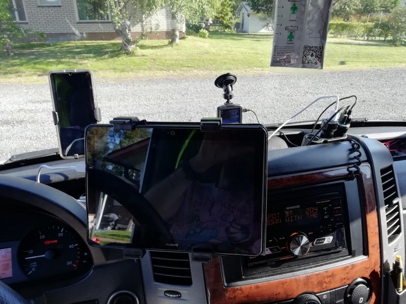

Aikasemmissa autoissa oon suosinu noita Android-soittimia, mutta niissä on aina ollu jotain kummallisuuksia, kompromisseja tai jopa valittamisen aihetta.
Kummakos tuo kun samaan pakettiin tungetaan kaikki mahollinen ja sitte sitä myyään pariin sataan euroon. Siksiki nyt valittiin toinen lähestymiskulma.
Tilasin Saksanmaalta lisäjarruvaloon tulevan peruutuskameran sekä sille taustapeilin päälle asennettavan 7" näytön. Autossa tosiaan peili löytyy vaikka takaikkunaa ei oo koskaan ollukaan, noh nyt tulee hyötykäyttöä.

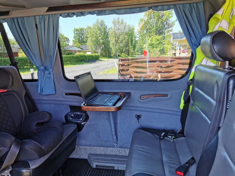

Ja koska komentosillassa on kokoa vaikka naapurille lainata, päädyin kaivelemaan komeroista sekalaisen koosteen erilaisia laitetelineen osia mitä on vuosien varrella jääny jemmaan.

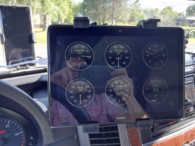

Samaten suht joutilaana ollu 10" tabletti pääsi edes johonki käyttöön:
Tässä ny esimerkkinäyttönä Torque, mutta tällähän sitä navigaatiot ja muut mediaviihdehommat hoituu nätisti.
Takatiloihin tulee näytöt joihin tästä nakataan Netflixit yms. helposti Chromecastilla, tähänki autoon on oma 4G-modeemi joka luo pikkunäppärän wifi-verkon kaikille vehkeille, mukaanlukien nää työkamppeet:
Ja tottakai tuulilasissa on kiinni se tärkein, eli liikennekamera.
Nuo usb-piuhat pitää vielä vetää siistimmin, nyt ne on pahasti haitolla tuon tavaralokeron käyttöä aatellen. Mutta katotaan ny vähän aikaa mitä mä seuraavaksi keksin :D
Niinjoo, ja laitoinhan mä sen subbarinki tonne 1. ja 2. penkkirivien väliin. Ihan ruuveilla kiinni.

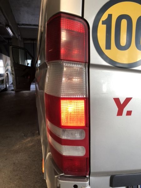

Yksi valo parkeilla ainakin tässä. Nyt muistin kun kävin tallilla.
karvine
Teräshermo
Viestit: 788
Liittynyt: 29.9.2005 23:23
Viesti Kirjoittaja karvine »
Vanhassa yksi valo puolellaan. Faceliftissä sitten kaksi.
Muistan kun facelift tuli perästä päin oli helppo tunnistaa juuri valojen määrästä.

Jees, kiitoksia. Eli jos ny löyän jostai faceliftin lampunpohjat nii siitä pääsen alottamaan ketjureaktion kun ne ei käykään sit lamppuihin ja pistokkeet on erilaiset ja ja ja... :lol:

Faceliftin lampunpohjissa ei ole eroa.
SAM syöttää jarruvalon 21W polttimolle 6.7V jolloin kirkkaus vastaa parkkivaloa.

JL kirjoitti:Faceliftin lampunpohjissa ei ole eroa.
Oishan se pitäny arvata että tässä on joku mersumainen toteutus :lol:
Noh, löytyy ne konstit tuohonki. Mutta nyt on vähän tärkeämpää säätämistä ennen visuaalisia kikkailuja.

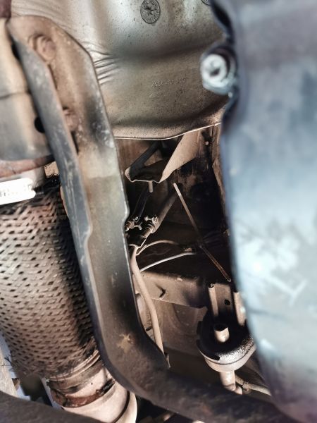

Muttamutta; tuo pakoputken vuoto alkaa olla jo vähän kiusallinen kylillä, ja pitkää matkaa ajaessa murina ja vihellys häirittee ohjaamossa.
Se joustohaitari on ilmeisesti alunperijään kiinni katalysaattorissa, koska heti sen perään tulee dpf ja mulla olevassa uuessa hitupöntössä ei oo joustoa. Eli tuo paikallaan oleva on siis irronnu ja nyt siinä on tuo klemmaripatentti.
Uutta kattia en aatellu ostaa ihan vaan tän takia, nyt pitäs vissii ryömiä auton alla kattomassa putken halkasija jouston molemmissa päissä, sekä käytettävissä oleva pituus nii vois Motonetin osista koota sille joustolle uuen vastineen.

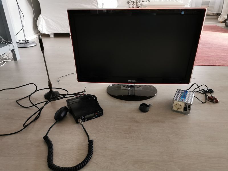

Tässä samalla on jatkettu konttorin varustelukierrettä, osa omaa vanhaa varastoa, osa halvalla työkaverilta, osa halvalla kaupasta:
Radio antenneineen on ollu mulla autoissa pienen ikuisuuden, tossa 211:ssa sille ei vaan löytyny semmosta paikkaa että ois viittiny asentaa. Sprinterissä on kiva hylly katonrajassa, sinnehän tuo saa mennä. Katotaa sit päivitänkö antennin kiinteään myöhemmin.
Mulla on ollu kans pitkään jemmassa pari 10" näyttöä takapenkkiläisiä ajatellen, mutta ei niitä oo saanu aikaseks mihinkään autoon laittaa. Tähän oli tarkotus, vaan tuumasin jotta taitaa jäädä kuva pieneksi kolmanelta penkkiriviltä katella.
Ostin sit tommosen vanhan 27" töllön ainoina vaatimuksina halpa hinta, seinäkiinnikkeen reiät ja yks hdmi. Chromecasteja mulla on nurkissa ylimääräsenä ihan tarpeeksi :)
Ja koska tää halus käyttöjännitteensä vaihtosähkönä piti hakea sekatavarakaupan halvin invertteri. Teholtaan riittää nippanappa, ehkä vaihan ton vielä astetta isompaan ja tää pikkunen saa jäähä johonki muuhun tarkotukseen.
Töllön asennusta pitää vähän tuumailla kyllä, ehkä viritän keskimmäisen etupenkin niskatukeen jonkulaisen kiinnityksen lattaraudasta ja hydrauliputken kiinnikkeistä. Niitä kun on hallilla nurkissa jouten :)

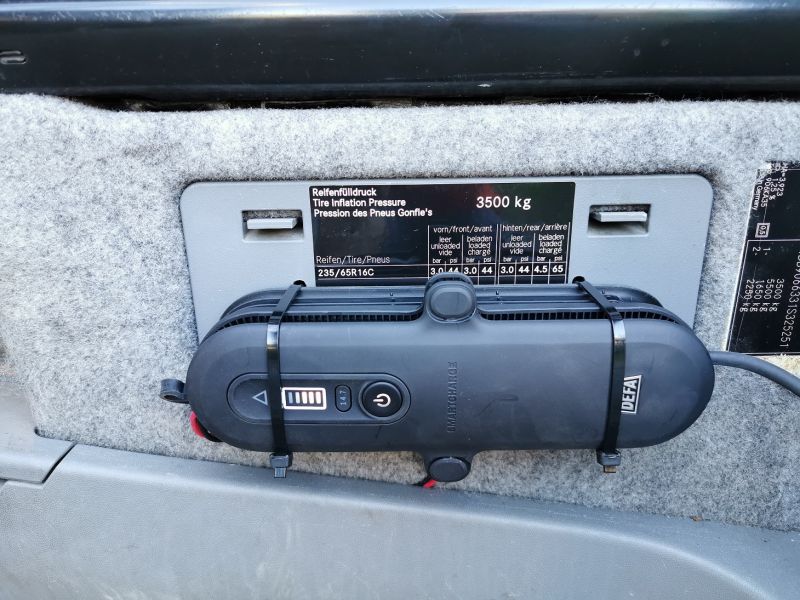

Jotain pikku värkkäystä kuitenki piti saaha tehtyä, joten nakkasin LA-puhelimen paikalleen ja vetäsin virtapiuhat hupiakulta. Sitte muistin sen ostamani ylläpitolaturin ja pitihän sen johtosarja sitte yhistellä starttiakkuun.
Vähän aikaa mietiskelin laturille sopivaa paikkaa, mullahan on näitä useampi joten tää saa olla kiinteä osa autoa - tuumasin jotta paras kun kuskille annetaan mahollisuus nähä jos ollaan sähköissä kiinni ja köytin kapineen penkinjalustan luukkuun kiinni:
Järkevämpäähän kai olis laittaa se "oikea" kiinteä laturi mutta mennään nyt toistaseksi tällä kun oli huomattavasti halvempi. Rengaspainetarra piti siirtää pari senttiä ylemmäs että näkee vielä lukemat :D
Touhuillessa tuli havaittua että molemmat akut on merkintöjen mukaan laitettu joulukuussa -14.
Hupiakku ainaki näkyy kärsivän kylmälaukusta sen verran ettei jännitevahti oo enää päiväkausiin antanu mulle kylmää vissyä, taitaa olla kohta pikku investointi eessä. Siinäki mielessä varmaan ihan hyvä latailla näitä välillä.

Se pakoputkikötöstyksen pirulainenhan oli nyt sitte tietenki ihan irtipoikki, päivän oliki saanu kuunnella melkosta sihinää ja pörinää. Päät käänty eikä varmaan ihailusta :lol:
Näitä purkkavirityksiä ei tekis mieli julkasta vaan kun pakko oli jotaki keksiä siitä mitä tallista löyty, nii leikkasin peltisuikaleen ja pyöritin sen katkoksen ympärille, naputtelin toisen pään suppuun ja vetäsin 4 klemmaria pitämään paketin nipussa.
Ei se ainakaa nyt heilu, jospa tuo kestäis kesälomiin asti (pari viikkoa) nii ois paremmin aikaa touhuta.
Putki on siis poikki noin sentin päässä tuosta kannakeraudasta mikä asettaa omat haasteensa korjaukselle - liekö kohta ainut vaihtoehto tiputtaa katti alas ja hitsailla siihen jatkoa johon sitte uutta joustoa jne. :roll:

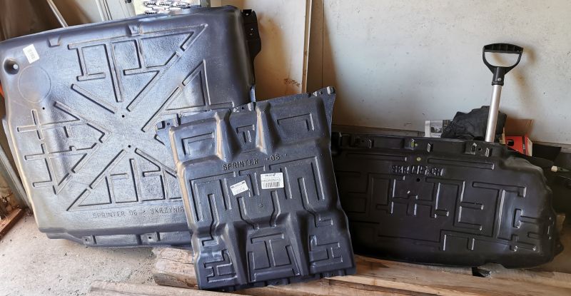

Noh, kotosalla ootteli kuitenki taas yks pikkupaketti, tämmösellä sisällöllä:
Kovasti oli puolankielistä tekstiä vaikka Ranskasta muka tilasin, saas nähä miten asettuvat paikalleen. Kiinnikkeitähän mulla ei tietenkään oo, uskaltaiskohan ostaa kourallisen alkuperäsiä...
Mitehän lie, kannattaisko noiden yläpintaan laittaa jotain vaimennusmattoa syömään enimmät öljyvuo... eiku äänet?
Muuten kyllä lienee ohjaamon lattian äänieristystä jossaki vaiheessa ohjelmassa, kun vaan viittis purkaa että tulee kunnollinen.

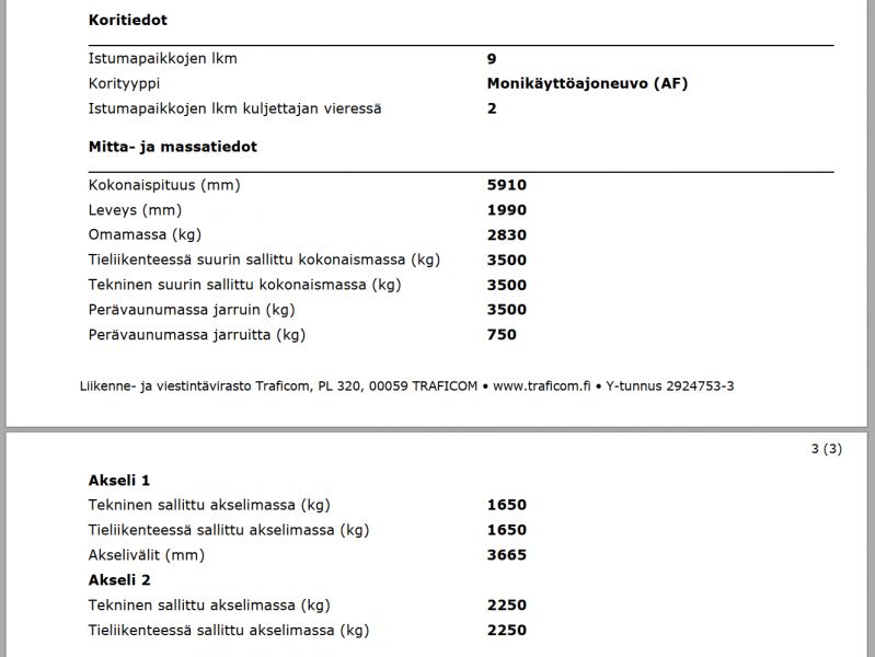

Mitäs teillä muilla nää häkkyrät oikein painaa? Äkkiseltään näyttäs melko raskaalta tämmöseksi puolipitkäksi, voiko nuo bussirakenteet painaa noin paljon?
Tässä on kyllä luultavasti ollu joskus pyörätuolinostin perässä, sieläkin kun on vyöt, paksut virtakaapelit ja lattia täynnä pultinpaikkoja.
Tosta kun laskee omapaino (sis.kuskin) + 8 matkustajaa*70kg nii tavaraa sais ottaa kyytiin vielä 110kg.
Pitänee seuraavassa katastuksessa kattoa mitä ne puntarit oikeesti näyttää.
Kärrypaino on kyllä merkitty ihan riittäväksi :)

Mulla on 319 Bluetec retkeilyauto, 7v-automaatti, keskipitkä ja korkea.
Se painoi muutoskatsastuksessa 2730 kg, sisustan varustelu painaa ehkä 350 kg.
Näköjään omamassassa voi olla aikamoisia heittoja, minun autoni omamassa oli kuorma-autona eli siis tyhjänä rekisteriotteella 2800 kg.
Sinunkin autoon on varmaankin Suomessa tehty muutoksia massoihin, tuolla ylempänä näkyy kuva tyyppikilvestä ja siinä on perävaunumassa 2000 kg.

Juu, kattelin iteki tuota laattaa ja mietiskelin että onko yhistelmämassaksi laitettu tuo 5500.
Sit koukussa ja sen kiinnikkeissä on vielä omat laatat, joista en nyt muista millasia lukuja niissä on. Ihan tarpeeks sekavaa siis.
Vaan eihän sitä tavan tallaaja tajua nuista laatoista hevonv**tuakaan, vaan kattoo rekisteriotteesta kärrypainon ja menee sillä. Mistä ne polliisit sen kattoo tuolla tien päällä?
