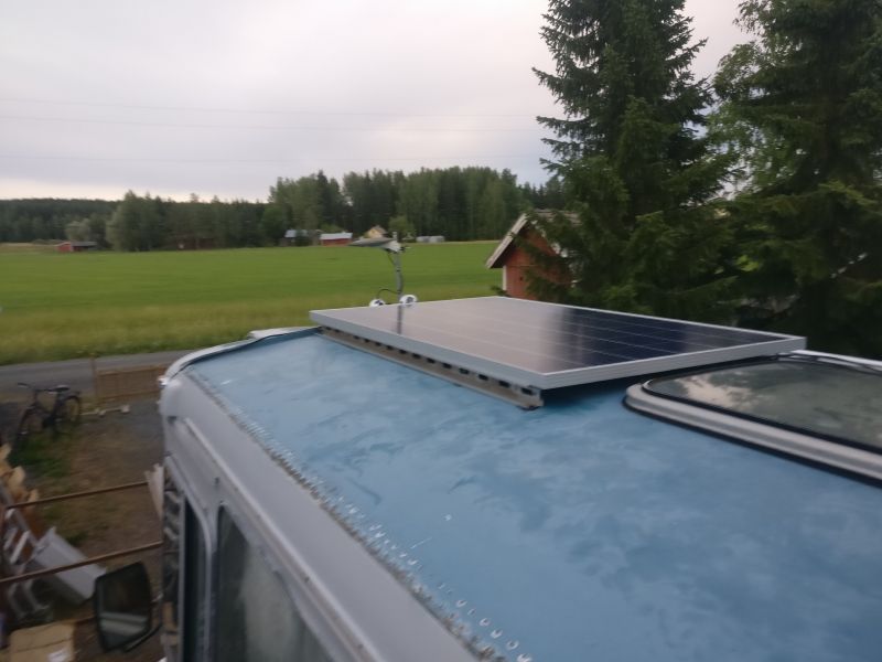

Kärkkäisellä oli tarjouksessa 275W aurinkopaneelit 99€/kpl.
Tilasin kaksi ja saapuivat perjantaina.
Kaapelit sain vedeltyä eilen illalla paikoilleen ja jonkin verran valmisteltua paneelien asennusta.
Menevät pitkittäin keskelle kattoa. Toinen ihan etureunaan ja toinen ensimmäisen kattoluukun takapuolelle.
Varastoista löytyi vanhaa sähkärin asennuskiskoa n.50mm leveää.
Arvelin pistää sen kyljelleen katolle, väliin Sika 221 ja päistä "ruusuniitillä" kiinni.
Paneeleissa on reiät 8mm pulteille 2kpl molemmissa päissä pitkiä sivuja. Niistä ajattelin kiinnittää kiskoihin, ehkä vielä sika siihenkin väliin. Pysynee vaikka ei tule lyhyeltä sivulta kiinni?
Arvelisin muutenkin olevan parempi, että ilma pääsee kiertämään alta, niin paneeli pysyy vähemmän kuumana :roll:

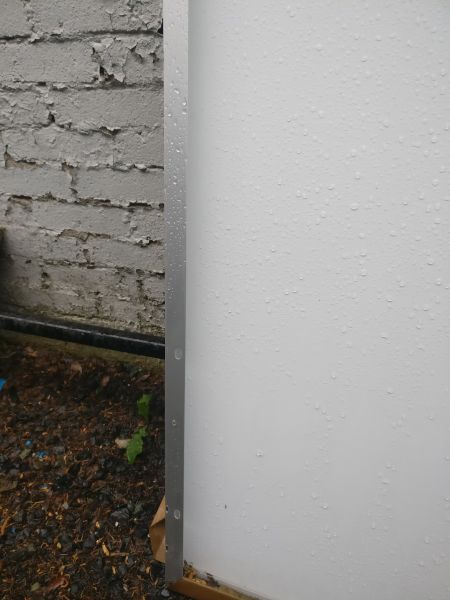

Mika.T kirjoitti: Viitsisko leemu ottaa tuon panelin kiinnityspaikoista tarkempia kuvia?
Siinä on tuollainen 30mm lista sisällepäin ja reiät molemmissa päissä pitkiä sivuja.
Ensimmäinen reikä 140mm päästä ja toinen olikohan 390mm.
Viestit: 7312
Läpipultilla? Ja mutteri tuohon panelin takapuolen ja alumiinikulman väliin pujottamalla?
Selvensi hyvin. Kiitos.
Viestit: 2302
Mika.T kirjoitti:Läpipultilla? Ja mutteri tuohon panelin takapuolen ja alumiinikulman väliin pujottamalla?
Juu, kiva pujotella tuonne paneelin alle :lol: saa melko käärmekäsi olla, jos ei sitten nosta paneelia tyyliin kakskytä senttiä irti katosta :shock:
Noihinhan on olemassa jotain oikeita kiinnikkeitäkin, mutta ei ole mitään hajua kuinka ne toimii.

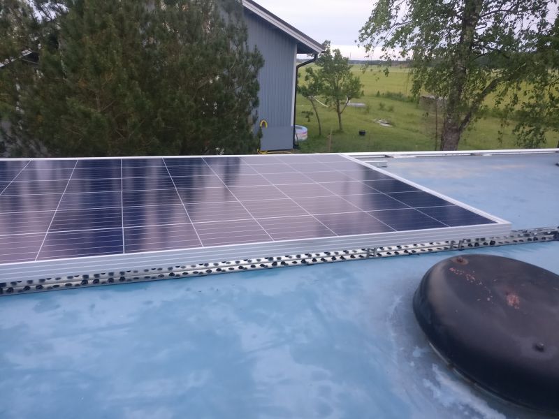

Viime yö tehty testiä.
Paneelit on katolla nyt ja kytkettynä rinnan. 14 tuntia irti maasähköstä, jääkaappi ja ilppi päällä pyyntiä 24 astetta.
Ulkona ei ollut kovin kuuma eilen, ehkä 22 parhaimmillaan ja auto oli valmiiksi viileä sisältä.
Lähtötilanteessa invertteri näytti akkujännitteeksi 27V. Nyt näyttää akuille 25.1V ja autossa on lämmintä n.12 astetta. Todenmukaisempi olisi varmaan testata lämmityksellä :lol:
Etummainen paneeli on kiinni tuollaisella kyljelleen käännetyllä valaisinkiskolla.
Taaempi taas perinteisellä asennuskiskolla. Edessä on oltava ylempänä, kun katossa on poikkisauma jonka päälle paneeli on saatava. Takana asennuskisko riittää juuri katon kaarevuuden takia.
Molempien paneelien kiskot on niitattu "ruusuniitillä" päistään kattopeltiin ja välissä on Sika 221 liimaa.

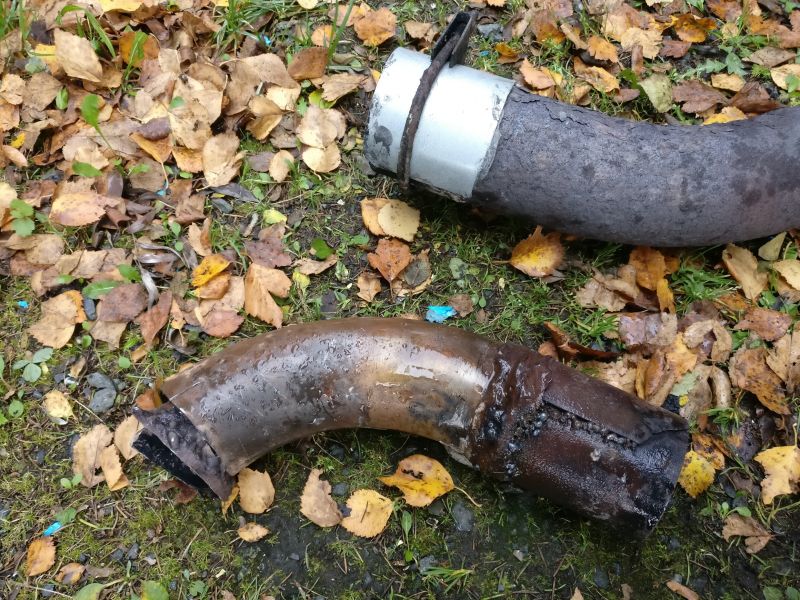

Leemu kirjoitti:Pakoputkea ei ole lukuunottamatta pakosarjalta lähtevää alkuosaa joka päättyy takahelman alle, jonka pääasiallinen rakenne on kuusipuuta ja vaneria

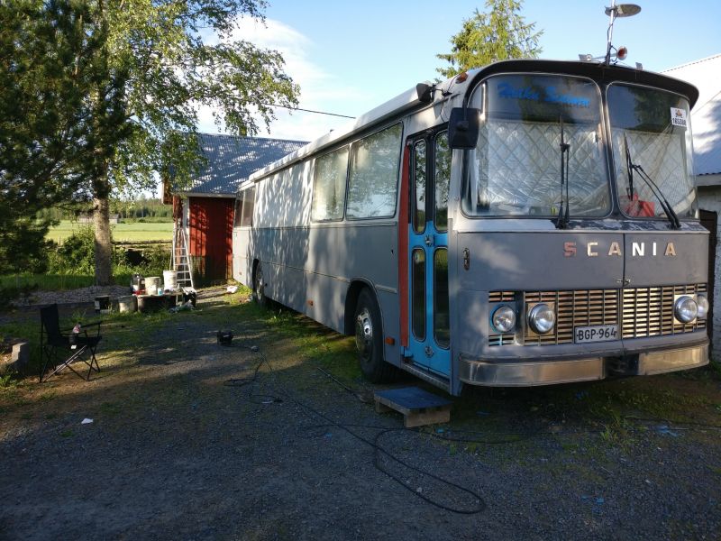

Puolen viikon pikkupyrähdys tehty.
Jokioinen-Isokyrö-Tuuri-Ähtäri-Jokioinen, lauantaina lähdettiin ja keskiviikko illalla palauduttiin, vajaa 700km kaikkinensa.
Vehkeet pelasi kuin kello, vähän huolestutti tuo perä, mutta ei ainakaan matkalle lauennut.
Täytyy laskea öljyt pois ja tutkia tuleeko rautaa mukana ja kuinka paljon.
Matkalla tehtyjä huomioita varustuksessa.
Tarvitaan suurempi jääkaappi, tuo nykyinen on varmaan joku luokkaa 100 litraa ja kyllästyttää pelata kylmälaukun kanssa.
240 litraista kompurakaappia saa aika edullisesti ja sellaisen saanee mahtumaan jos poistaa yhden kaapin alapuolelta ja tekee mikrolle uuden hyllyn.
Alakaappia ei nytkään ole käytetty oikeastaan lainkaan, joten poisto ei haittaa.
Mikro hajosi :( harmittavaa, koska se oli todella nopea lämmittämään huolimatta pienestä ottotehosta.
Sisävalot on saatava toimimaan jostain muualta kuin kuljettajan sivukonsolista, tapahtunee samalla kun siirtää niiden sähkönsyötön starttiakuilta hupipuolelle.
Ruokahalu on näppituntumalta noussut ehkä viitisen litraa sataselle :shock:
Täytynee tutkia onko jossain vikaa vai meneekö mittauksen epätarkkuuden piikkiin.
Menomatkalle Tuuriin Isokyrön kautta sain ynnättyä 26litraa sataselle. Matkavauhtina sellainen 80-85.

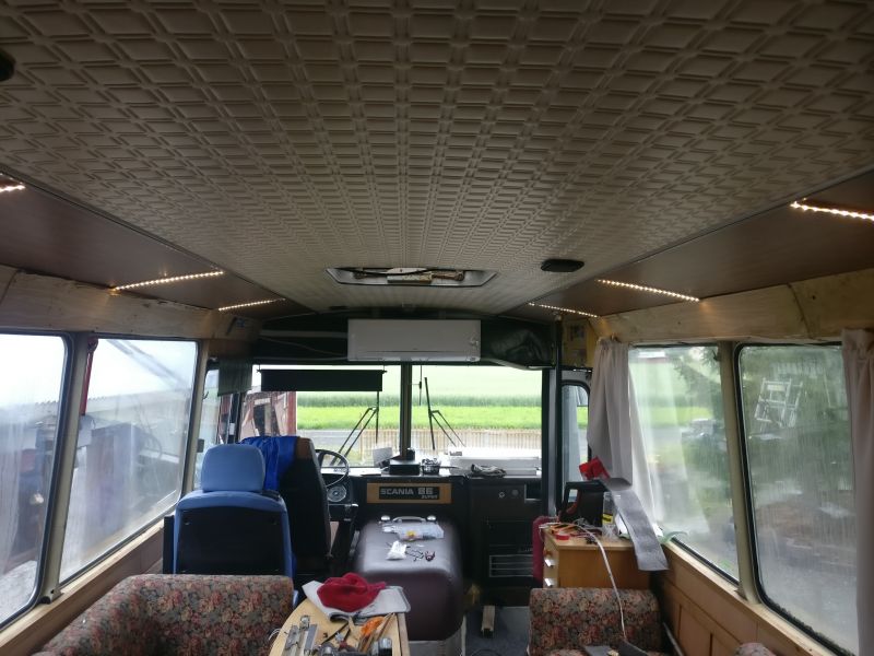

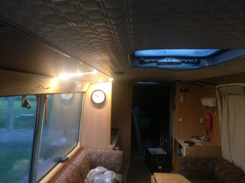

Vähän sain valohommia alulle:
Ovatten kuitenkin nyt jännitteenalentajan perässä kun hokasin, että sieltähän tulee 12v kätevästi tuohon tiskipöydän päähän.
Selvinnee tuosta kuormasta vielä, kun koko nauhan tehoksi ilmoitetaan 10w ja noihin ei ihan kahta mene kokonaan.
Yksi pätkä on siis tulossa vielä edemmäksi ja sitten toiselle puolelle samanlaiset.
Viestit: 2302
Valohommat saatu jonkinlaiseen malliin. Samalla ilpin putket muuttivat tuonne "verhokoteloon" johon ne piti alunpitäenkin laittaa.
Viestit: 2302
Valohommilla jatkettu aina kun on hiukan ollut aikaa.
Nurkista löytyi sopivasti alun toistakymmentämetriä 3*1,5 kumikaapelia.
Alunpitäenhän oli tarkoitus tehdä nuo ruokaryhmän kattovalot ns. porraskytkennällä, eli molempiin päihin katkaisijat joita syttyy ja sammuu riippumatta toisesta kytkimestä.

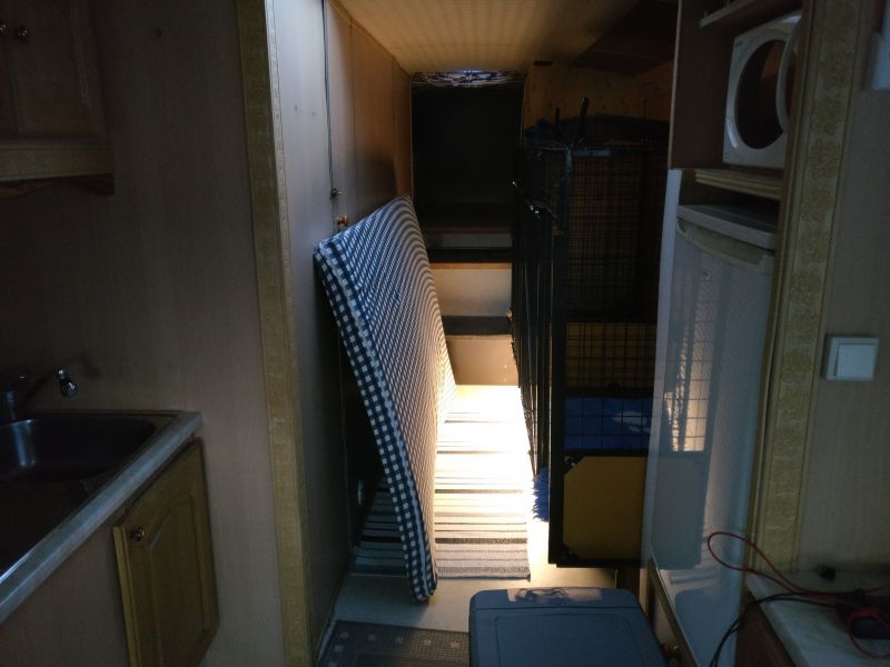

No, kattovalot tuli kytkettyä kuitenkin toimimaan tiskipöydän nurkalla olevasta katkaisinryhmästä.
Myöhemmin tuli mieleen laittaa ns. kulkuvalot lattianrajaan.
Ei muuta kun ujuttamaan tuo löytynyt kaapeli koirahäkkien alle ja keittiökalusteiden sekä sohvan taitse lähes koko auton mitalle.
Tokmannilta pari 6-kytkintä, toinen oven pieleen ja toinen makuuhuoneeseen.
Näppärästi sattui kuskin sivukonsoli matkalle jossa asuu 12v sähköä. Yksi johdin poikki ja kytkentä sinne.
Pari kertaa "mitähän v****a" katkaisinten kytkentöjen kanssa, ja katso:
Meillä on valo jonka voi sytyttää sisälle tullessa ja sammuttaa makuukamarista, ja seuraava tulija saa sen taas päälle ovipielestä :D
Lisään vielä nauhaa etupäähän sohvan alle ja tiskipöydän reunaan, kunhan kävelee sopivan hintaista vastaan.

Tein muutama viikko sitten tuohon sohvaryhmän päälle nuo led-valot. Viikko sitten oltiin Riihimäellä ja kävi niin, että valot lakkasivat toisena iltana toimimasta :?
Ihmettelin asiaa hieman, kun auto ei ollut välissä liikkunut mihinkään, etä olisi saatu tärinää yms. aikaiseksi.
Ensimäinen epäilys kohdistui yhden nauhanpätkän liitokseen, siihen jäi alkuperäinen mukana tullut liitin joka on aivan umpisurkea ja aiheuttanut aiemmin häiriöitä.
Eilen illalla ehdin vähän asiaan perehtyä. Vika löytyi tottakai viimeisesä nauhasta :lol:
Nauha menee siis kattolistasta ehjänä katon ja seinällä olevan "verhokotelon" välistä ja johtoliitos on piilossa kotelon sisällä.
Taivuttelin kotelon reunaa silloin tehdessä vähän, että nauhalle jäisi tilaa kun siihen ei tietenkään alkujaan kuulu rakoa jäädä.
Nyt oli käynyt niin, että rako oli jäänyt vähän naftiksi ja kotelon reuna oli hankautunut läpi nauhasta jolloin se meni luonnollisti oikosulkuun.
Jännitteenalennin on sen verran fiksu laite, että se osaa lyödä sytön poikki oikosulkutilanteessa joten muuta vahinkoa ei syntynyt.
Korjaukseksi riitti tälläerää kotelon reunan taivutus enemmän irti katosta.

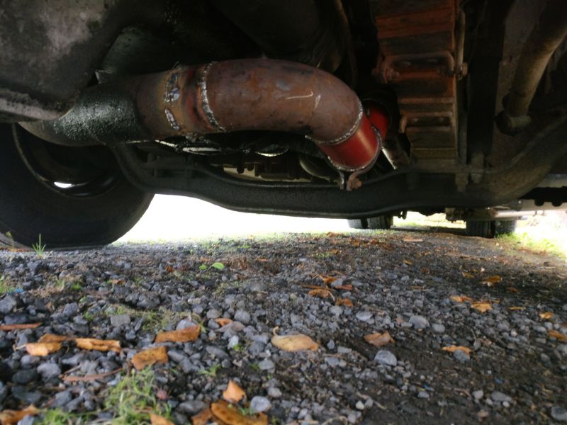

Ny lakkas se ärsyttävä vuuotavan putken pörinä.
Fits like a glove :lol:
Vanha oli jo hiukan tarpeeksi elvytetyn näköinen :roll:
