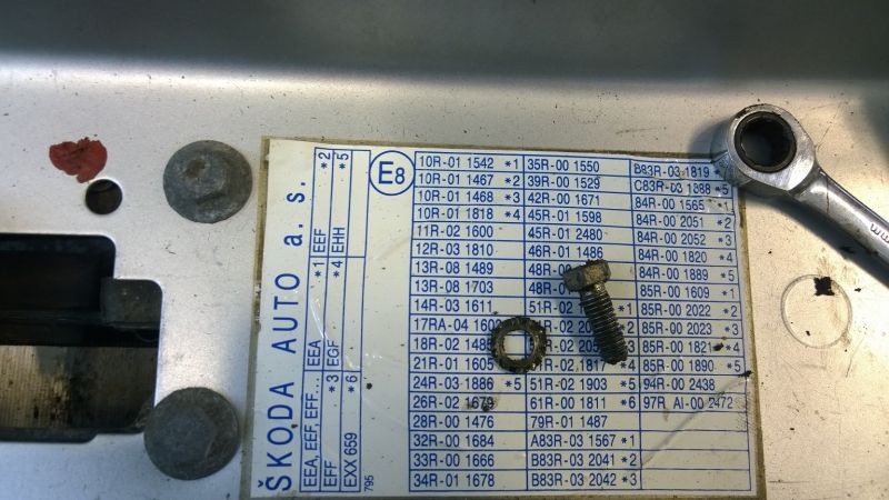

Kuvan ruuvilla on kiinni levy jolla taas on kiinni mittarivaijerin pyöritin, jotka pitää ottaa irti vaihteistoöljyn vaihtamisen / tarkistamisen vuoksi.
Ruuvi on varsin erikoinen, miksi :?:

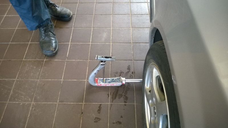

Viestit: 29842
Jaa, ei löytynyt tietäjiä tai edes veikkaajia :no:

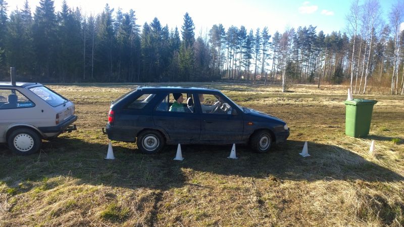

Mitattiin ensin väyrysen auraus ja sitten felician. Tuon verran on leveydessä eroa.
Tankkasin täyteen ja aloitin kulutusmittauksen. Kiva verrata orkkispumpulla oleviin joiden kulutukset pyörineet vastaavassa ajossa noin 5,5-5,8 välillä.
Matkamittarivirhe on 4%, onko se plus vai miinus kun kilometrejä kertyy mittariin vähemmän kuin todellisuudessa ajetaan...
dealer kirjoitti:Jaa, ei löytynyt tietäjiä tai edes veikkaajia :no:
Koetin kuvasta tihrustaa, että mitä erikoista siinoisi. Kierteetkään eivät olleet selvästi vääränkätisiä – melekein näytti siltä, että oli vaan rullattu uritus ilman nousua. Tsekit keksineet venäläisen pystykierteen vastakohdan? :nocando: :D

7mm ruuvia Vw käyttelee :roll:
Datsun Bluebird
Mb Vito
Mikko K kirjoitti:7mm ruuvia Vw käyttelee :roll:
Joo. 7-milliset on myös vanhan Caddyn etualapallon pultit. Arvannette, kuinka näppärät kasata, kun on enste porannut vanhat niitit pois eikä koko talossa sopivia pultteja.
7-millinen on myös M104:n toinen kiristimen iskarin pultti sekä M112/3:n nokkapukkihässäkän pultit. Onhan noita siroteltu meleko moneen paikkaan.
Viestit: 29842
Ruuvi on M6 mutta kanta on 9mm :lol: Liekö missään muualla moista, en muista. Ilmaruuveja toki on 9mm mutta se on toinen juttu, ja 12-kulmaisia 9mm löytyy sieltä täältä.

dealer kirjoitti:Kuvan ruuvilla on kiinni levy jolla taas on kiinni mittarivaijerin pyöritin, jotka pitää ottaa irti vaihteistoöljyn vaihtamisen / tarkistamisen vuoksi.
Ei oo nousua ruuvin "kierteessä" :D
Jaa se olikin kanta...
