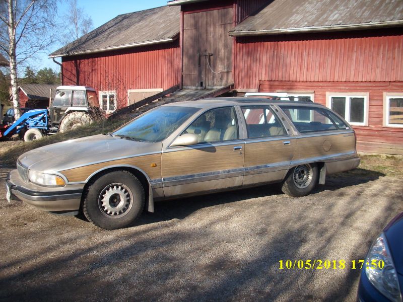

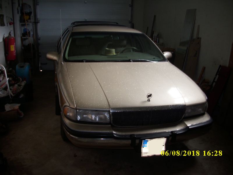

Tuli tälläinen laitos pelastettua tuossa muutama viikko sitten kun sattui sopivasti tulemaan vastaan "pikku vikaisena" :lol:
Tekniikka puolelta löytyy 5.7 V-8 ja 4L60E vaihteisto sen jatkeena jonka vuoksi tosin auto seisoo tällä hetkellä hallin suojissa :lol: Moottorihan on sama kuin mitä esim. löytyy Corvetin pellin alta mutta Buickissa sen verran eroa että kannet ja moottorin ohjelma hieman erilainen,tehoahan tuosta LT1 myllystä tulee ulos tässä 265pollea ja vääntöäkin irtoaa muistin mukaan rapiat 440Nm :roll: Eli auto tuli vaihteisto vikaisena ja aski siitä on nyt toisaalla huollossa ja sen asian tiimoilta pitääkin ensi viikolla soitella että jokohan se alkais olla kunnossa kun parisen viikkoa ollut jo tuolla reissulla :lol:
Kuvia ei ole autosta tullut kauhesti näppäiltyä vielä sattuneesta syystä mutta jotain kuitenkin :wink:
Jotain pientä nysväystä on autolle kyllä tullut tehtyä niiltä osin mitä on voinut tehdä mutta jatketaan turinointia niistä vähän paremmalla ajalla sitten lisää :wink:

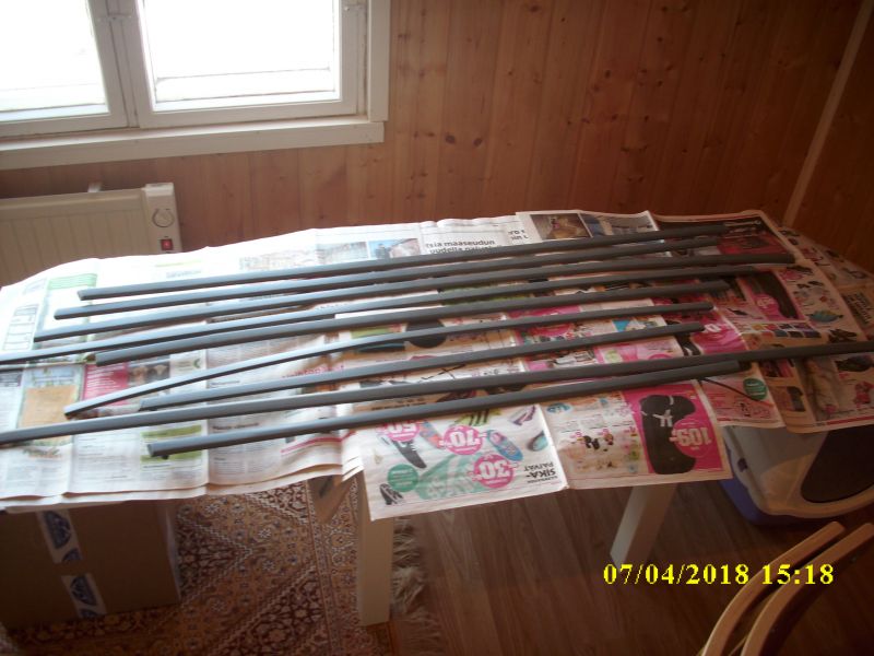

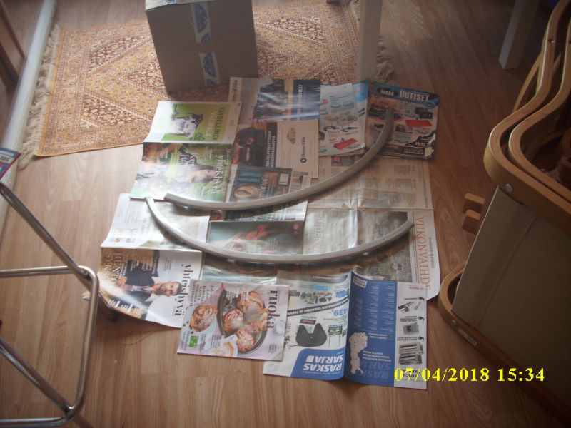

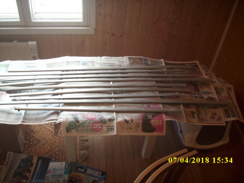

Koululla kävin pesemässä kaikki irti otetut palkit kuumavesi pesurilla niin lähti sitten kerrasta kaikki irtoruosteetkin palkeista irti ja pääsi kuivuttuaan vetäisemään uudet maalit päälle :D

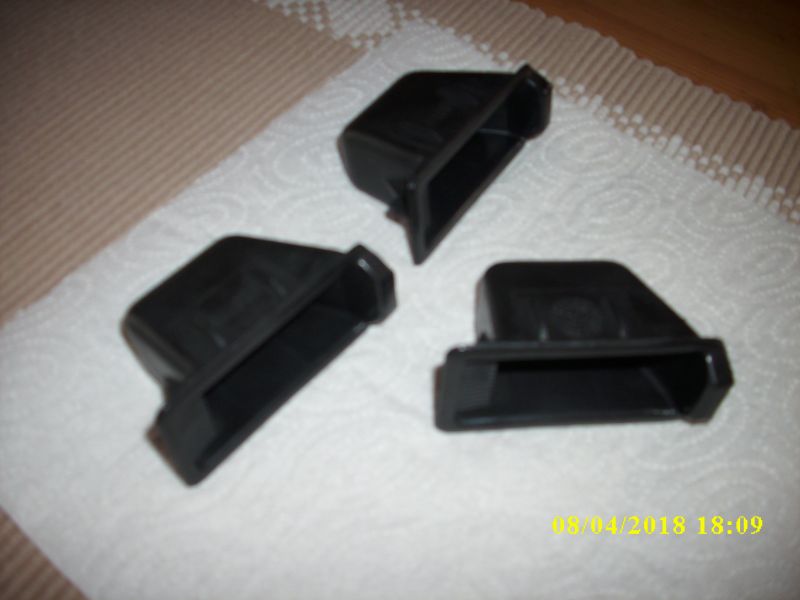

Auton edellinen omistaja oli sitten purkannut kaikki listat irti ja kiikuttanut ne maalarille joka ei saanut niihin muutakuin ruiskittua pohjamaalin joka ei edes ollut onnistunut kunnolla :evil: Piti tehdä itse pohjat uudestaan ja voisin väittää että tuli kyllä 100% parempi jälki omista käsistä vaikkei ne nytkään aivan priimat vielä ole mutta välttää jo itselle :lol:
Listan väriksi tuli alumiini ja 4kerrosta vedin maalia päälle ennenkuin jälki miellytti omaa silmää jonka päälle sitten vielä pari kerrosta lakkaa :roll: Osaa olla muuten mukava työmäärä tuollaisessa listakasassa :lol: Eilen sitten vielä tuli tehtyä autolle sisätilojen imurointi ja muutenkin vähän yleispuhdistusta...

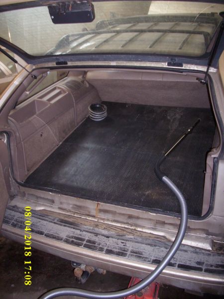

Mukava siivoilla kun luukut aukeaa reilusti :lol:
Ja kun en itse tuosta tupakista välitä saati sen kärystä niin pesin varmuuden vuoksi vielä auton kaikki tuhkakupitkin vaikkei niissä mitään ollutkaan :lol:

Eilen iltasella vahasin nuo listan pätkät ja voi helkutti mikä savotta sekin osasi olla :lol: 2,5tuntia meni aika hätäiseen niiden parissa :mrgreen: No tänään sitten tuli ahaa elämys grillatessa että voinhan mä ne listat äkkiä myös nyppäistä paikalleen :roll: Äkkiä ja äkkiä taas se 2,5tuntia meni listojen parissa...
KuvaListat paikoillaan (1) by antti hietanen, on Flickr
KuvaListat paikoillaan (2)NETTI by antti hietanen, on Flickr
KuvaListat paikoillaan (3) by antti hietanen, on Flickr
KuvaListat paikoillaan (5) by antti hietanen, on Flickr
Oli muuten vallan hauska noita saada paikoilleen sillein että olisivat edes suurin piirtein linjassa keskenään ja kaiken kruunasi se että osa kiinnikkeistä oli irroituksessa mennyt kappaleiksi :evil: Helpommalla olisi toki päässyt jos olisi ostannut uudet kiinnikkeet mutta yllätyksenä tuli itellekin ettei edes GM ole tämän auton listan kiinnikkeitä käyttänyt missään muussa mallissaan :shock: Pari viikkoa olin etsinnyt niitä joka puolelta ja ainoat mitkä löytyi olivat Floridan GM jälleenmyyjälle joka ei niitä lähettänyt suomeen niin pitäkööt sitten ne :lol: Nuokaan edellä mainitut ei olisi ollut mitkään halvat kun 100kpl pussi oli ainut koko ja syystäkin koska niitä kiinnikkeitä on tuo tasan 100 :lol: Mutta nyt auto huutaa enää sitä vaihteistoa että pääsisi liikkeelle

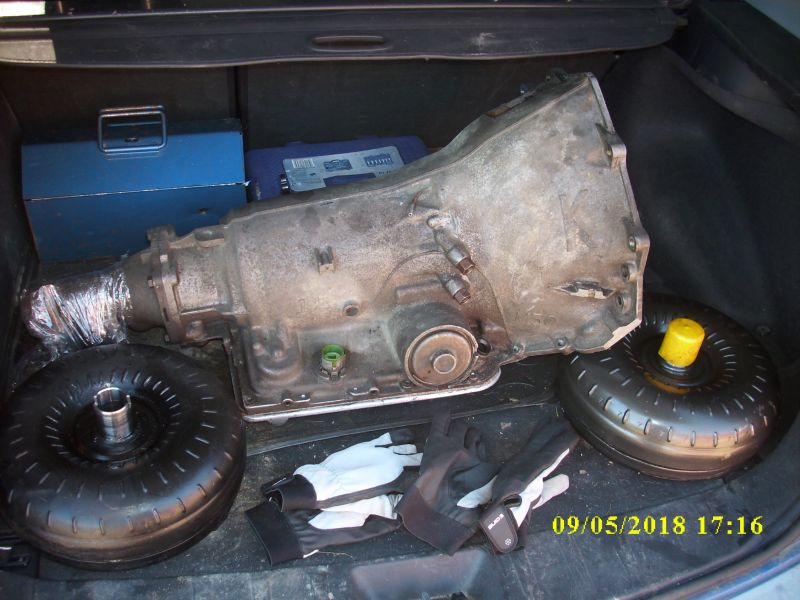

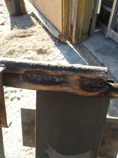

Aikataulu ei pitännyt sitten kuitenkaan kutia mutta eilen kävin työpäivän jälkeen Kiuruvedeltä hakemassa korjatun askin pois :D Jospa tämän saisi sitten huomenna kasattua takaisin ajokuntoon ja käytettyä perjantaina konttorilla 8)
Siinähän se nyt olisi parilla eri turbiini vaihtoehdolla :roll: Vasemman puoleinen on Buickin alkuperäinen ja oikea on kiihdytys Corvetesta peräisin,mietin kummanko sitä tähän nyt sitten laittaisi,veten turbiinissa stall on korkeammalla ja sen puolesta alkuperäinen puolustaa paikkaansa :lol: Tänään sitten vielä ennen saunaa muokkasin tuota itsetehtyä vaihteistonostinta vähän lyhyemmäksi niin että käy paremmin auton alle ja että ennenkaikkea mahtuu itse helpommin myös alle :D
Tuommoista saumaa sain aikaiseksi tuolla Migatronicin puikko inventteri koneella aikaiseksi :lol:
KuvaVaihteisto nostin (3) by antti hietanen, on Flickr
Ja koko laitos on tämän näköinen :lol: Tullut käytettyä hyväksi yhtä entistä pyörillä olevaa lavaa sekä Nissan Maximan tunkkia sekä 10mm vahvaa ja 200mm leveää lattaa :lol:

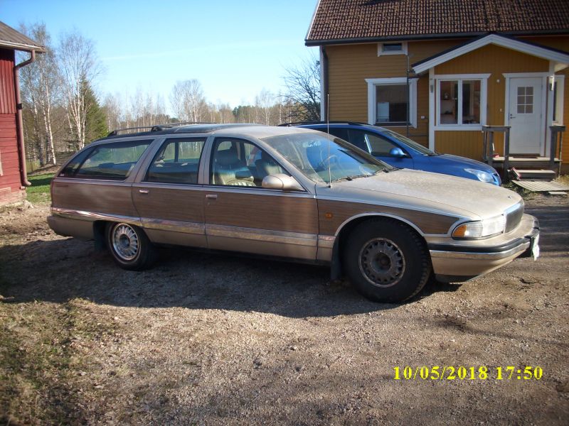

Buick toimii niinkuin pitääkin,reilu 2500km tullut ajeltua tällä 8) Tänään ajoin auton hallin suojiin jos sitä tuossa viikolla joku ilta vaihtaisi siihen jarrupalat ja etuiskarit :P Täytyy taas jossain vaiheessa räpsiä kuviakin sitten autosta enemmän :wink:
-08 Volvo S80 2.4D
mese300
Viestit: 2449
Liittynyt: 04.10.2006 20:58
Paikkakunta: Saarijärvi
Viesti Kirjoittaja mese300 »
Etuiskarit jäi vaihtamatta koska niiden vaihdolle ei ollutkaan tarvetta eikä ollut auton mukana tulleet uudet iskarit laisinkaan eteen vaan taakse :lol: Mutta jarrupaloja vaihtaessa huomasin että oli napsahtannut ns.koiranluu poikki apparin puolelta ja tänään sen sitten vaihdoin kun sattui löytymään paikallisesta putiikista uus osa 8) Ja tulihan sitä tänään auto putsailtua sisältäkin ja käsiteltyä penkit samalla nahanhoito aineilla :D

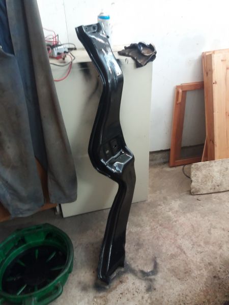

Ja sitten aletaan pääsemään lähemmäksi kohdetta mutta sitä ennen havaintona että vika aika vahvasti esillä mistä johtui ajoittainen nykiminen ajossa. Vesipumppu pikkuisen tiputtaa suoraan jakajan päälle :lol:
KuvaBuick huollossa (8) by antti hietanen, on Flickr
Siellähän se jakaja olisi mutta ennen sen irroitusta täytyy tyhjentää jäähdytysjärjestelmä ja ottaa vesipumppu ja hihnapyörä damppereineen päivineen pois edestä :mrgreen: No tänään en enää jaksannut enempää tämän kanssa temuta mutta hommat jatkuu joko huomenna tai ylihuomenna sitten 8)
