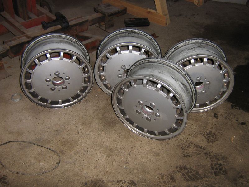

Hieno! 8) Ei muuta kuin 15-reikäistä tai 8-reikää tosiaan alle ja vilkut porkkanoiksi. 8) Alkaa olla alkuperäiskuntoiset 124:t jo harvassa. :cry: Valkoinen on vielä hyvä väri ja näyttäisi olevan kohtuu hyvässä kunnossakin. :wink:

Oijoijoi, nyt on asiallisen näköinen W124! Teet juuri niinkuin Wikke ehdotteli vanteiden/porkkanoiden suhteen, niin se ei muuta kaipaa.

Mulla olis MB alkuperäiset viistoistareikäset vanteet pultteineen. Tosin, autosi kunnon huomioiden vaatinevat kyllä jonkin asteisen kunnostuksen.
