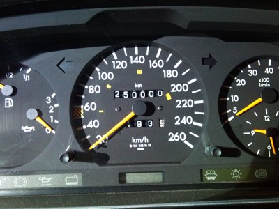

Niijjoo... Tuli justiinsa varttimiljoona mittariin tänä iltana: :D

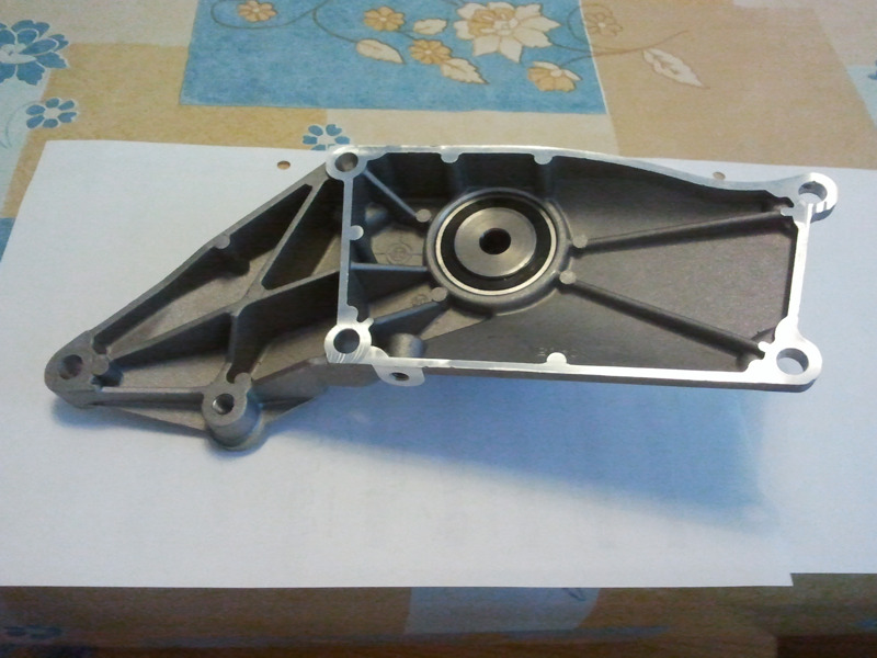

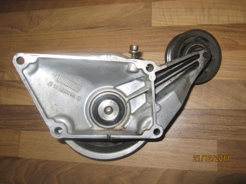

Kysymys 104.99X:n purkaneille: Oisiko ylimääräisenä ko. laakeripukkia mielellään hihnapyörän kanssa?
Kyselin jo tuolla ostopalstalla tätä tuulettimen laakeripukkia. Jäsen ruikku laittoi yv:nä hyviä kuvia 103:n pukista ja sehän oli jännän näköinen.

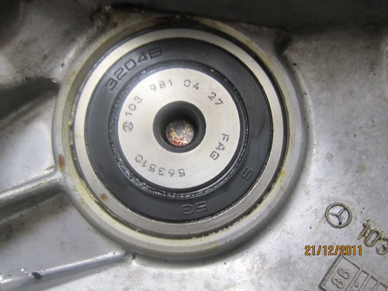

Laakeri on – yllätys, yllätys – Mersun omaa spetsiaalitilausta. Laakerissa oli kuitenkin FAG:n jotain numeroita sekä Mersun oma varaosanumero ja niiden avulla päästiin jäljille. Alla kaaviokuva, jonka löysin. Enpä ole pitkään aikaan nähnyt noin omituista vehkettä. :shock:
Pitää tässä joululomalla varmaan käyttää tuo pukki irti ja katsoa onko 104:ssa samanlainen laakeri. Sitten voisi miettiä, ostaisiko käytetyn pukin vai hommaisiko tavallisen 3204-laakerin (20 x 47 x 20,6 mm) ja sorvauttaisi siihen tuon sisäosan vaikka kahdesta kappaleesta. Pitää katsoa, paljonko laakerin takana on tyhjää tilaa.

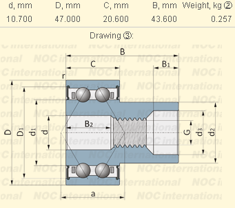

Mitähän eroa on 5204- ja 3204-laakereilla. Molemmissa näyttää olevan samat mitat. :?
EDIT:

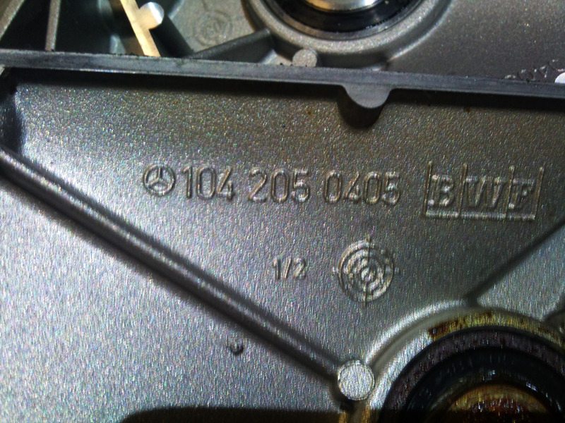

Pukin varaosanumerot: M-B: 104 200 13 28, Febi: 14946, Lemförder: 26978 01.

Roisto kirjoitti:Mitähän eroa on 5204- ja 3204-laakereilla. Molemmissa näyttää olevan samat mitat. :?
Pikainen googletus näyttäisi tämmöstä:
Koodi: Valitse kaikki
5204 - being an angular contact bearing is designed to handle moderate axial loading.
3204 - better at handling high radial loads.
eli 5204 on viistokuulalaakeri joka on tarkotettu aksiaaliseen rasitukseen ja 3204 taitaa olla tarkotettu vähän kumpaankin eli akselille tai muualle, kestää paremmin rasitusta tms.
paremmin tietävä tarkentaa jos ollaan kovinkin hukassa :)
Shatter kirjoitti:eli 5204 on viistokuulalaakeri joka on tarkotettu aksiaaliseen rasitukseen ja 3204 taitaa olla tarkotettu vähän kumpaankin eli akselille tai muualle, kestää paremmin rasitusta tms.
Ite löysin tämmöisen:
3200 Series are same as 5200 series but larger balls to bear more loads
Eli periaatteessa samaa tyyppiä mutta 3200-sarjalla on isommat m*nat. :D

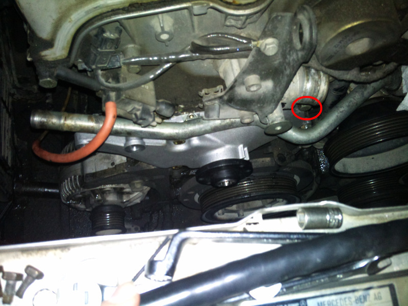

Jotta loma ei menisi pelkästään löhöilyksi, vietin eilisen autoa roplatessa. Tuolla aiempana jo valittelinkin hihnan kitinää ja suurimmaksi syylliseksi epäilin tuulettimen laakeripukkia. Tilasin sen sitten Saksasta, koska paikallinen varaosaputka ei ko. osaa tuntenut ja Veho sekä Mersuihin erikoistunut liike antoi hinnaksi n. 280 euroa. Saksan osa maksoi 120 €. Tilasin Febin mutta sieltä tulikin joku Metzger. Etsiskelin osaa sillä EPC:n antamalla 104 200 13 28 -numerolla. Kun sitten purin pukin pois, sen alta paljastui numero 104 205 04 05. Semmoinen (alkuperäinen) oisi irronnut Ebaystä viiteen kymppiin. :ttu: Mikähän siinä on, että nuo numerot ovat mitä sattuu? Uudessakin oli tuo 04 05 -numero (alku viilattu pois). Sitten siihen oli jollain printterillä rykäisty se EPC:n numero.

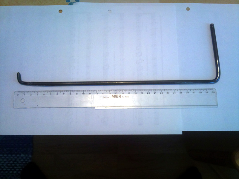

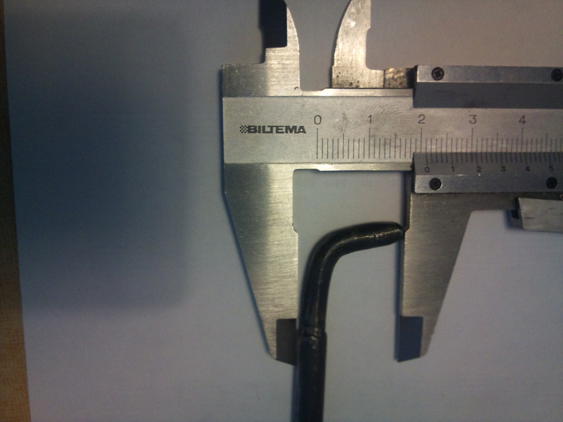

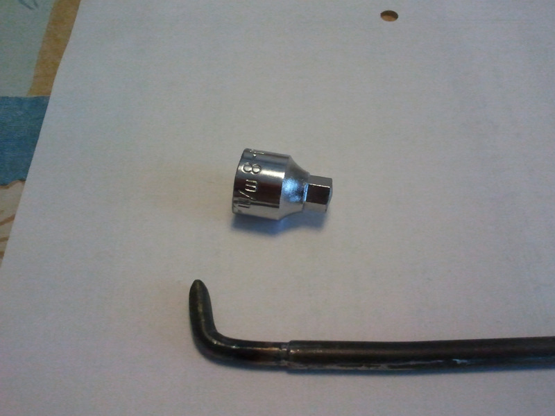

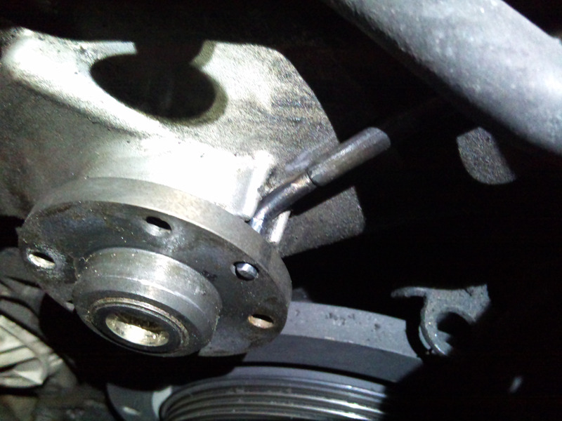

Joka tapauksessa valmistelin hommaa tekemällä vähän erikoistyökaluja. Hihnapyörässä on pari reikää, josta sen saa jumiin viskon ja hihnapyörän pulttien irrotusta varten. Sitten tarvittiin joku pieni 8 mm:n kuusiokoloavain. Löysin sopivan aihion paikallisesta työkalukaupasta.
Tuohon lukitsemiseenhän oisi Mersullakin vastaava tappi mutta minusta siinä oli yksi mutka liikaa ja sen kädensijakin osoittaa väärään suuntaan.
No, tästä lähdettiin:

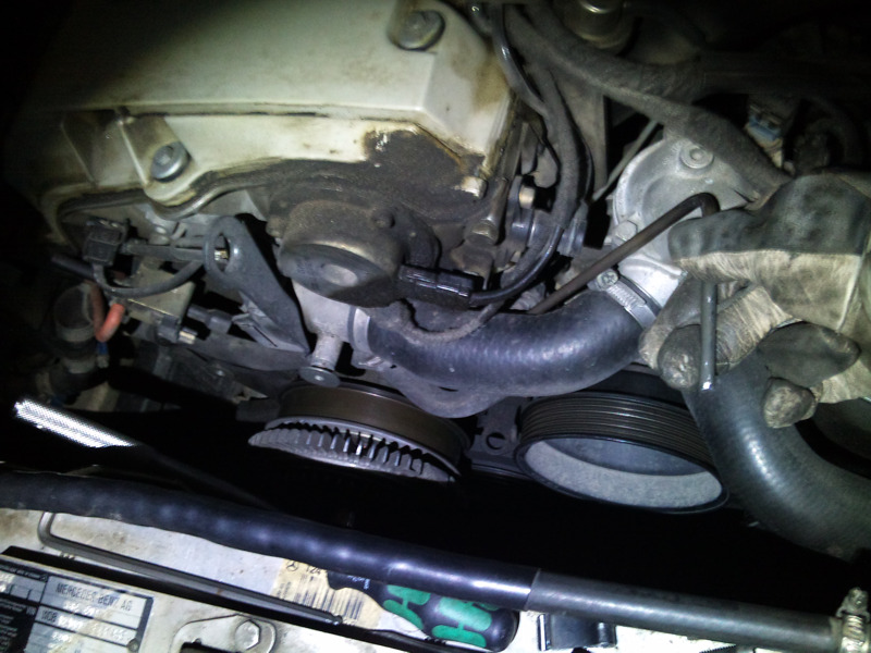

Normimenoa: tuulettimen tunneli ja siivet pois (3 pikku 5 mm:n kuusiokolopulttia), hihnankiristin (10 mm kuusiokolo) sekä hihna löysälle ja hihna pois. Sitten nurkkapyörä irti. Samassa hötäkässä ajattelin vaihtaan myös kiristimen rullan.
Sitten visko ja hihnapyörä irti. Nyt pääsi testaamaan uusia työkaluja.

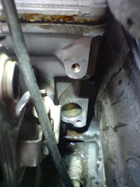

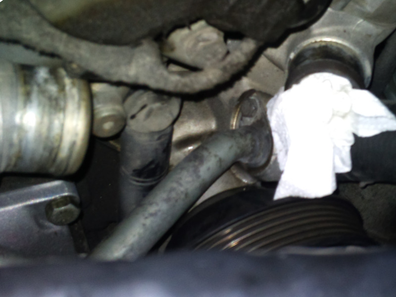

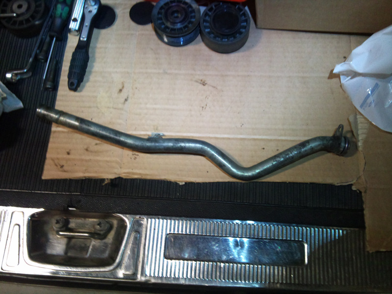

WIS neuvoi, että nesteet pitäisi laskea pois, jotta sen ketjukopan edestä menevän, lämppäriltä tulevan putken saisi pois. Ajattelin ensin kokeilla, saisiko laakeripukin pois ilman putken irrotusta. Kyllä WIS oli oikeassa. Toinen yläpultti on justiinsa sen putken takana, eikä pitkää pulttia saisi pois vaikka se lähtisikin auki. Onneksi nesteiden laskeminen on heleppoa hommaa. Puskurin takaa saa työnnettyä letkun syylärin hanaan ja hanaan pääsee käsiksi hinauskoukun luukusta.

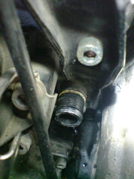

Putki siis pois. Se on kiinnitetty 5 mm:n kuusiokolopultilla ko. laakeripukkiin ja 10 millin pultilla vesipumppuun. Vesipumppuun se on tiivistetty o-renkaalla. Hommasin renkaita varulta, jos putken joutuu kuitenkin irrottamaan.

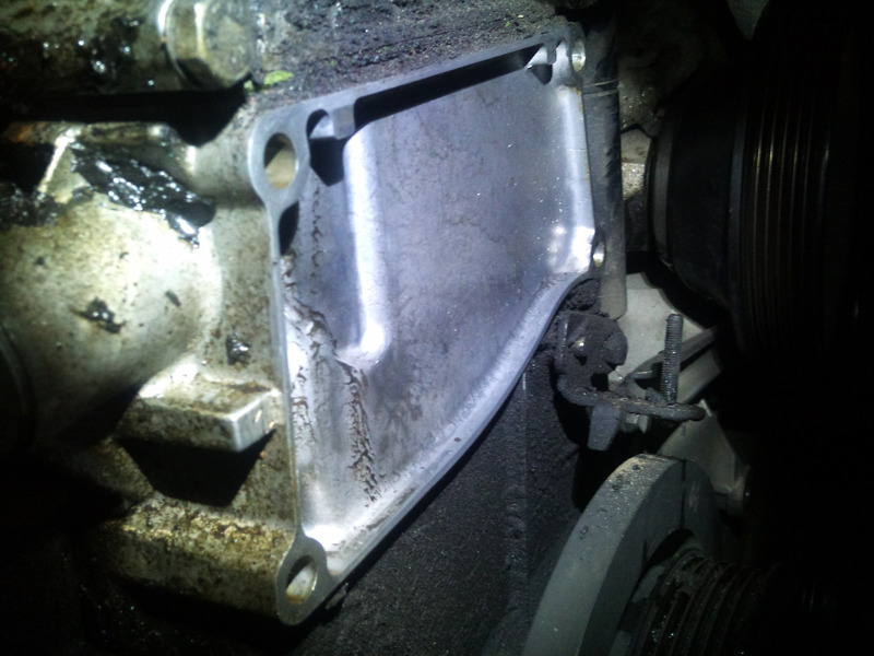

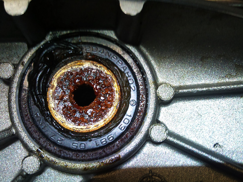

Lopulta sain pukin pois. Laakeri oli näköjään oksentanut rasvansa pellolle.
Tuolta se tuli. Pultit olivat sen verran pitkiä, että todennäköisesti ne menevät ketjukopan läpi lohkoon.

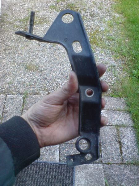

Uuden asennuksessa ei mitään erikoista. Se tympeä pultti ympyröity punaisella.
Tämän näköinen se on takaapäin. Laakerissa oli sama numero kuin vanhassakin (103 981 05 27).

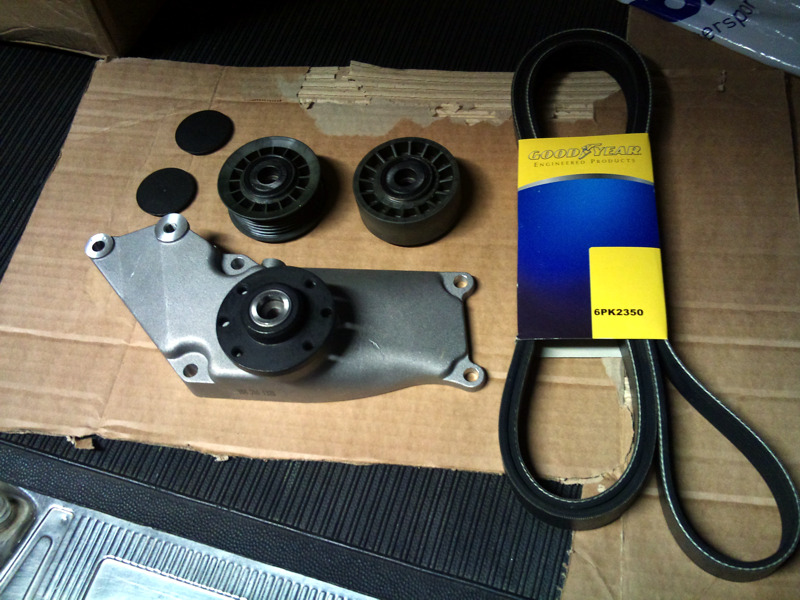

Hihnapyörän asennuksessa meni vähän aikaa. Uuden pukin laipan akseliosa oli hitusen paksumpi kuin vanha. Vanhastakin pyörä piti irrottaa nitkuttelemalla. Pyörittelin akselin kaulalla vähän viilaa ja välillä kokeilin sopivuutta. Ei ainakaan hölsky.
Joku oli joskus vaihtanut tuohon vääränkokoisen nurkkapyörän. Tuohon kuuluisi 64 millinen (601 200 10 70) mutta vanha oli 70 millinen (601 200 07 70). Onneksi uusi pyörä oli hitusen pienempi, koska uusi hihnakin oli 5 mm lyhyempi. Uusi hihnan pituus on siis 2350 mm (pitää pistää se tännekin ylös, ettei unehdu). :D
Pienen ähellyksen jälkeen hihna oli paikoillaan. Jännä vaan, että kiristimessä ei tunnu olevan hirveästi säätövaraa. Jos hihna oisi tuota lyhyempi, ei säätövara välttämättä riittäisi viisarin nostamiseksi "tappiin". Tuossahan on kuitenkin vain pari vuotta vanha kiristin.

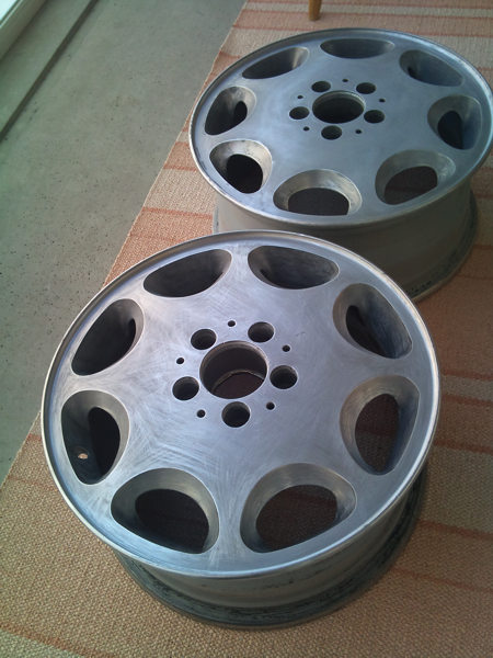

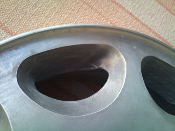

Soittelin nyt noihin oululaisiin soodapuhaltamoihin, josko viimein saisin ne 16-tuumaiset 8-reiät puhallettua ja maalattua. Vähän näyttäisi tökkivän, toisella ei enää ole tiloja vaan puhaltelee aina asiakkaan luona. Oli puhetta, että voisi ottaa nuo mukaansa, kun seuraavan kerran menee sopivaan paikkaa puhaltamaan. Toisella oli taas lumi sortanut puhallusteltan. Sielläkin oli vähän samanlaiset suunnitelmat.
Jäämme odottamaan. Etupuolten maalauksesta sain arvioita 150-600 €. Ihan hyvä haitari. :shock:
Nuo eivät olleetkaan 7,5-tuumaiset niinkuin muistelin vaan 7-tuumaiset 46 ET:llä. Vanteeseen on präntätty valmistenumero 124 401 15 02. Nämä taitavat olla 400 E / E 420:stä. Joku näyttäisi tahtovan Ebayssa tuommoisilla n. 950 eypoa. Jos ne tuohon rahaan verrattuna kannattaa maalata. 500:n 8-tuumaisia tuntuu olevan sen puoleen joka oksalla. :?
EDIT: Kirostusvirheitä korjattu.
