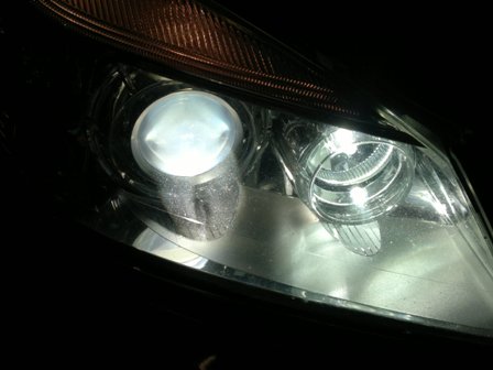

Makuja on monia, mutta mielestäni ylivoimaisesti paras Ceen valomodaus, ja ainoa omaani tekemäni oli tämä. Lopputulos vasemmalla, lähtökohta oikealla
KuvaKuva
Threadin avauskuvan valokuvio tulee näistä, ja ovat mielestäni siisti tapa työntää 5 luksin käyrä yli 200 metrin päähän 8)

740 GLE kirjoitti:Ketjun avauskuvassa on ihan perus-35w. En hirvennyt noin pieneen umpioon kovin tehokasta polttimoa laittaa, vaikka 55 wattinen se alkuperäinen halogeenipoltinkin tietysti on.
Joko vaihdoit tehokkaammat tilalle? Itsellä ollut reilu puolisen vuotta 55w ja toiminut ongelmitta. Meinaa vaan liikennemerkit häikäistä jo liikaa.

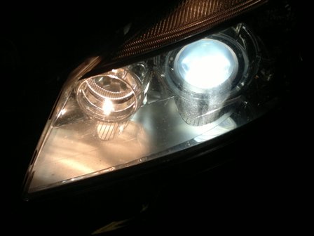

cobra 35w 4300k +h7 kaukovalotKuva
W204 200cdi
todellauupunut
Luupiä
Viestit: 2269
Liittynyt: 14.11.2010 10:24
jusber kirjoitti:cobra 35w 4300k +h7 kaukovalotKuva
Joko kuva hämää tai sitten nuo ei näytä kuin 50m...yhden aurakepin välin ?
Vai onko hieman alas suunnattuna ?
jusber
Viestit: 58
Liittynyt: 29.7.2012 21:55
Viesti Kirjoittaja jusber »
todellauupunut kirjoitti:
Vai onko hieman alas suunnattuna ? napsun verran sais säädettyä "rullasta" näyttämään ylemmäs.. entiä sitte kuinka hyvin muuten on suunnattu kun on"tehdas asetukset"
