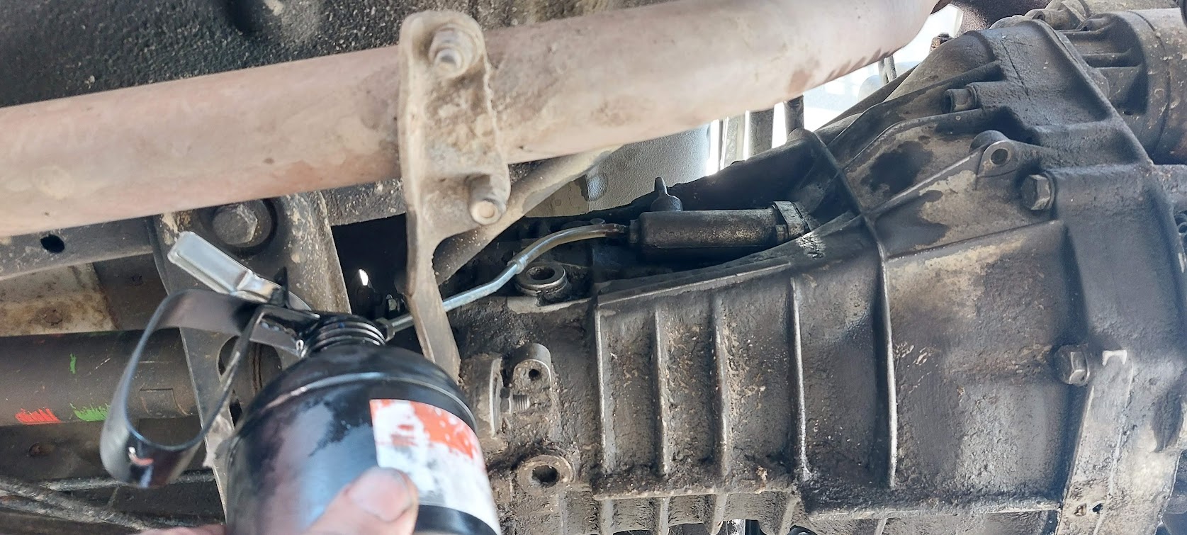

Nyt on uusi työsylinteri paikoillaan. Ei se mennyt tämäkään kommelluksitta.
Arvottiin Motonetissä joku viikko sitten, kumpi sylinteri olisi oikea kun kahta mallia oli tarjolla, väärän tietysti otin völjyyn (jälkiviisaana olisi ollut järkevää ostaa molemmat ja palauttaa sitten väärä). Tässä vaihteistossa sylinterin kiinnitysreiät eivät siis olleet suorassa linjassa.
Vanhassa sylkässä oli selvä murtuma kumissa, mutta takaisinhan se piti laittaa väliaikaisesti (liekö olisi voinut sen kumin vaihtaa?). Koitin ilmata nuin:
Tuntui onnistuvan, ainakin poljintuntuma palautui normaaliksi ja vaihteet meni päälle kun sai kotturan käyntiin, eli ei kun auto talliin pukilta odottamaan seuraavaa päivää ja Motonet-käyntiä. No aamulla ei enää vaihteet sitten menneetkään päälle :roll: :evil: Auto sammuksiin, ykkönen silmään ja käyntiin, heti lähti ryömimään ja ajoin sillai takas ylös pukille. Koitettiin ilmata sitten kaksistaan perinteiseen tyyliin ja onnistuihan se sitten saada taas vaihteet päälle. Mutta mitäs jos se taas hörsiipi ilmaa jostain ja menee juntturaan? Eipä uskaltanut lähteä sillä töihin, isän auto lainaan ja illalla sitten oikea sylinteri paikoilleen ja ilmaus kaksisteen ja koeajoa. Tänään aamulla vähän jännitti, mutta toimiihan tuo taas niinkuin vanhaan hyvään aikaan, huh ja kopkop. Vielä se öljynvaihto pitää muistaa varuiksi tehä ja ois kai "mukava" putsata nuo öljyhiekatkin pois...ja josko kesärenkaat alle piakkoin!

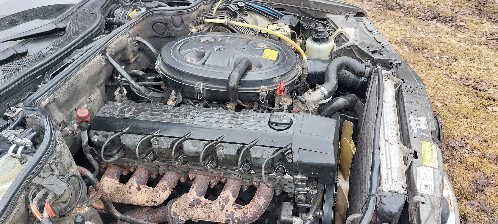

Niputtelin Ässään hihnankiristimen kasaan kun osatkin olivat tulleet Aeromotorsilta. Muutama huomio tuli taas tehtyä:
- Säätövarren voi ilmeisesti näemmä ehkä laittaa väärinkin päin, jolloin hihnaa ei saa tarpeeksi löysälle sen paikalleen laittoon
- Kiristimen iskarin pultinreiät ovat eri kokoiset, saa yrittää rauhassa tunkea pulttia liian pieneen reikään...
Tuossa kuva viskon "irrotustyökalusta" ja sen toiminnasta, tämäkin systeemi aiheutti aikanaan hämmennystä kun hankala nahdä tuonne tilannetta silloin kun kaikki hihnapyörät paikoillaan:
Lopuksi vähän moottoritilan siistintää kunnes lumisade katkaisi touhun, ei tullut edes koekäytettyä laitetta.

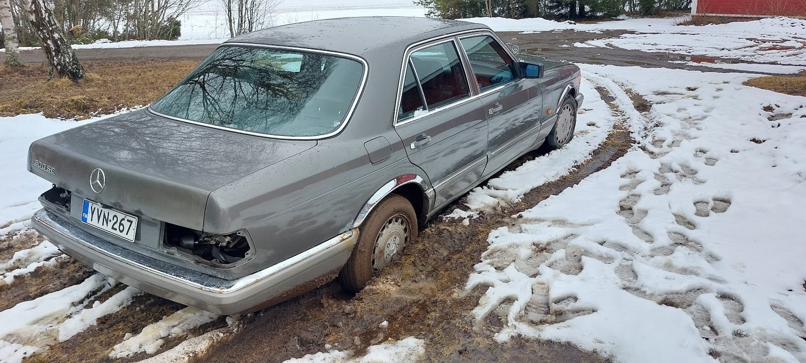

Jeps, hidasta on ollut laitto, kun kelit eivät ole oikein antaneet myöten, harmittaa. Tästä malliesimerkki alla, kun vappuna ajattelin nytkyttää asioita vähän eteenpäin :lol:

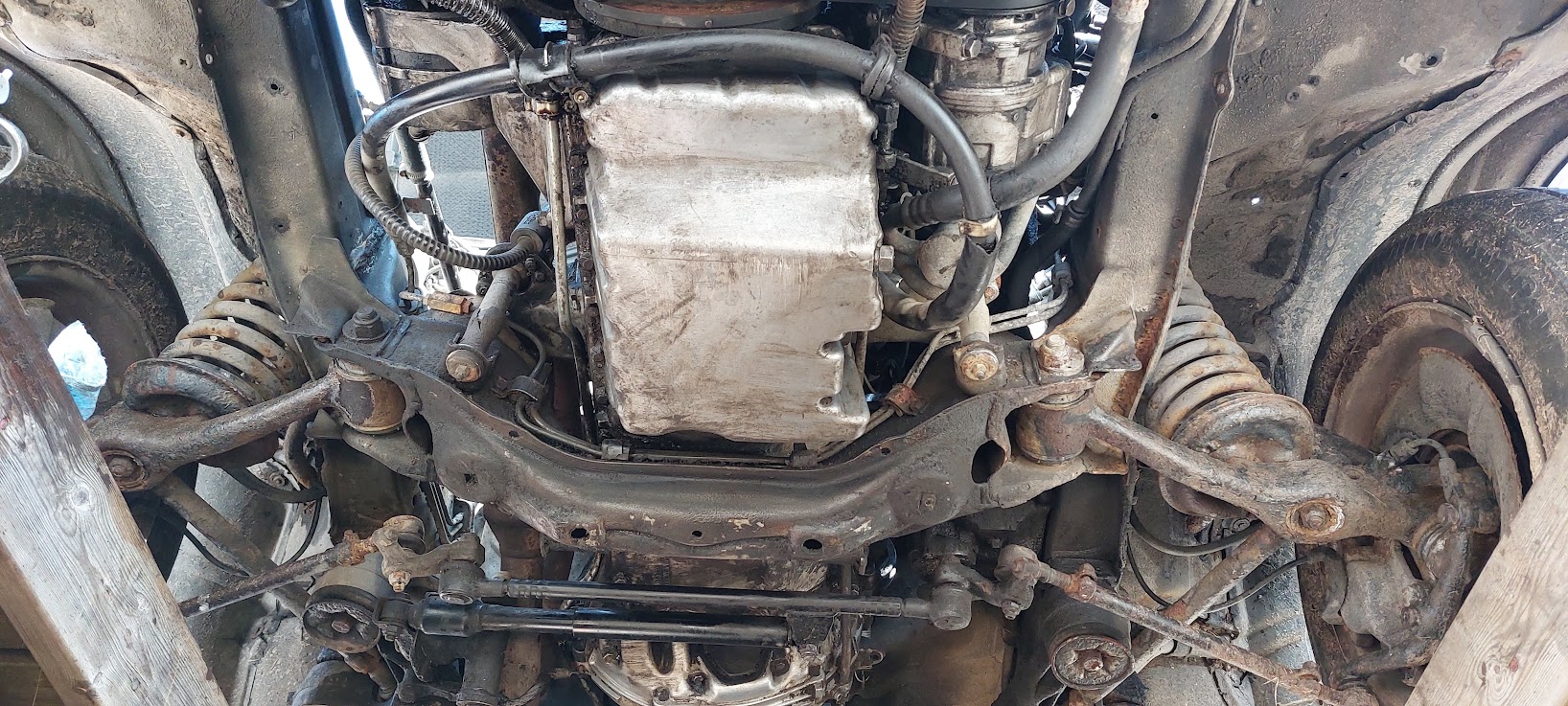

Eihän se auttanu hakea hinuri tallista:
Irti lähti.jpg (459.38 KiB) Katsottu 15216 kertaa
Yo. värkillähän vois tuo takapuskurikin irrota, mutta on se vaan niin lepsun tuntuista muovia, ettei taida uskaltaa, joutuu tod.näk. puskurikaupoille sitten...
No kävin kuitenkin vaihtelemassa taka-ABS:n, siivoilin kilokaupalla öljymöhnää pohjapanssarin päältä ja sen semmoista pientä.
Vielä pitäis uskaltaa vaihtaa bensasuodatin ja olis suodattimen, painevaraajan ja pumpun yhdysputkikin uusi, mutta arvatenkin saapi tapella sitten vuotojen kanssa ja näyttipä prkl ASD-putki/putket valuttavan öljyä pihalle, joten semmoista "pientä" vielä :roll:
Eikä nuo korin pintaruosteetkaan paljoa mieltä ylennä, mutta katsotaan nyt, josko sais kuitenkin katastusyritystä aikaiseksi muutaman viikon sisään.

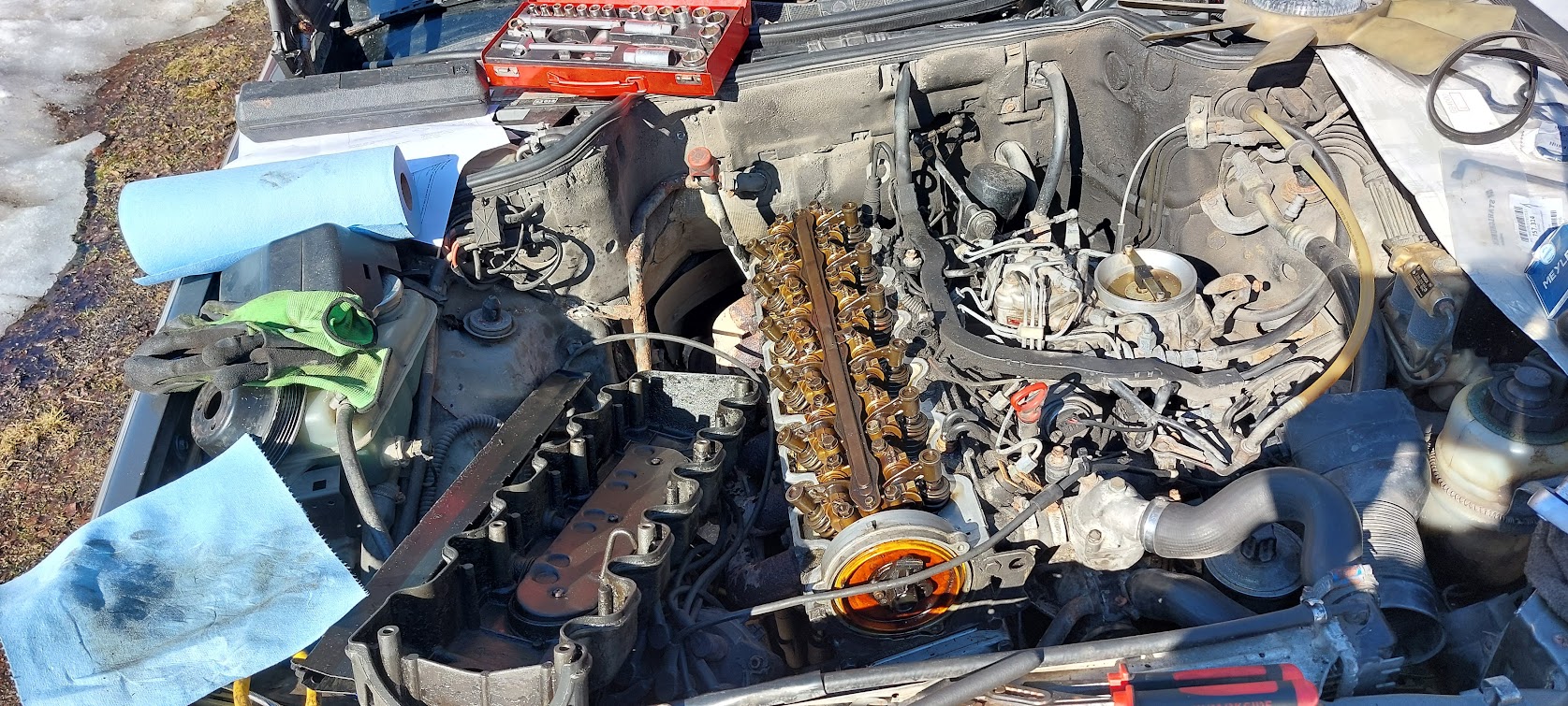

Tuli käytyä tällä kertaa Tahkolla perinteisellä mökkireisulla.
Hieman tuo öljyn vuotaminen hirvitti, mutta ei sitä sentään tarvinnut matkan aikana lisätä (merkkivalo toki syttyi), mutta kun kotona avasin konepellin, niin öljysumua oli sytkäkaapelien muovisuojassa kuin virranjakajan suojakannessakin pakosarjasta ja pohjapanssarista puhumattakaan :roll: Piti alkaa aukomaan ja ainakin tämä heti lie yksi syypää:
Olin kyllä v-kopan tiivisteen momenttiin kiristänyt, mutta niin vain halki mennyt mokoma varmaan samantien. Samalla vaihtui se U-tiiviste tuohon vanhan tilalle:
Pyörijän kun irrotin, halkesi sekin kahteen osaan ihan itsestään ruuvin kohdalta...johtunee siitä, että se pyörijän pidike on ollut vioittuneena > 100 000 km (pyörijä ollut oikeastaan vain kahdella ruuvilla kiinni, todella robusti vehje tämä siis...), joten aika vaihtaa uusi, eli osia on siis taas tilattu ja josko ensi viikolla taas ajoon, ilman vakavaa öljyvuotoa sitten (kopkop).

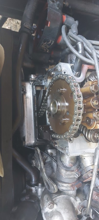

Ähräsin Ässän kanssa, läikkää jää edelleen ja yks vikakohta paikallistui tuohon:
Tuossa kävi sillä lailla, että se Autodocin osa ei tosiaan passannut, joten tilasin aidot letkut, mutta eipä saa enää liitosta pitämään, liekö nuljaantui jotenkin pilalle sen vääränmallisen letkun kanssa? Onko tuollaiseen olemassa kikka3:sta (esim. teflonteippi tms) vai meneekö koko syyläri vaihtoon...?
No joka tapauksessa tällä autolla ei nyt reissuun voi lähteä, hieman harmittaa, mutta eipä voi mitään :|

Onko tuohon tiivistepintaan tullut naarmu josta vuotaa? Jos venttiilihiomatahnalla tms. hoivaisi pintaa?

Jees, häätyy katella mitä tuolle tekee (pitää kokeilla nuo vippaskonstit ennenkuin tilailee mitään), laitoin auton nyt seisontaan ja ihmettelen kesemmällä tuota lisää.
