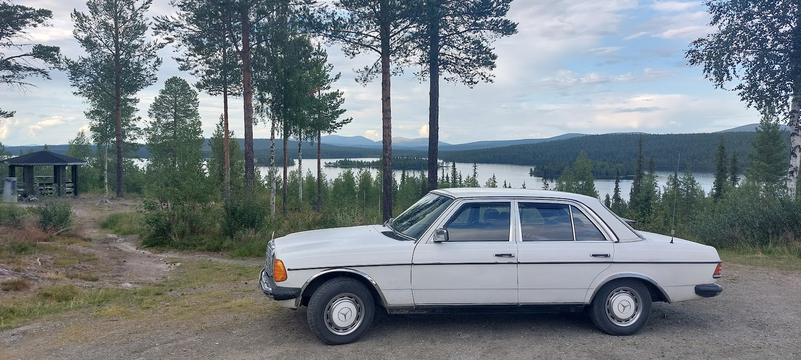

Päivän viimeinen kuva ennenkuin ajettiin (kolmatta kertaa tälle kesää) Haaparantaan vievälle tielle. Kalixissa vielä tankkaus (n. 1.9 €/l) ja ICAssa käynti, ei pysähdytty Hapiksessa ollenkaan. Lopuksi tappavan tylsä Kemi - Oulu, argh.
Oisko n. 1500 km tullut lisää mittariin. Ennen reissua liimailin äänieristemattoa jalkatiloihin, ehkä pieni positiivinen vaikutus oli. Suurempi vaikutus oli, ettei enää saanutkaan painettua kaasupoljinta täysin pohjaan, onneksi kytkin irrotti kuitenkin :lol: Kaasuvivun alunen piti korjata sitten puukon kanssa, koska sen pohjaan saaminen tällä autolla on ensiarvoisen tärkeää "kiihdytyksessä" :happy:
