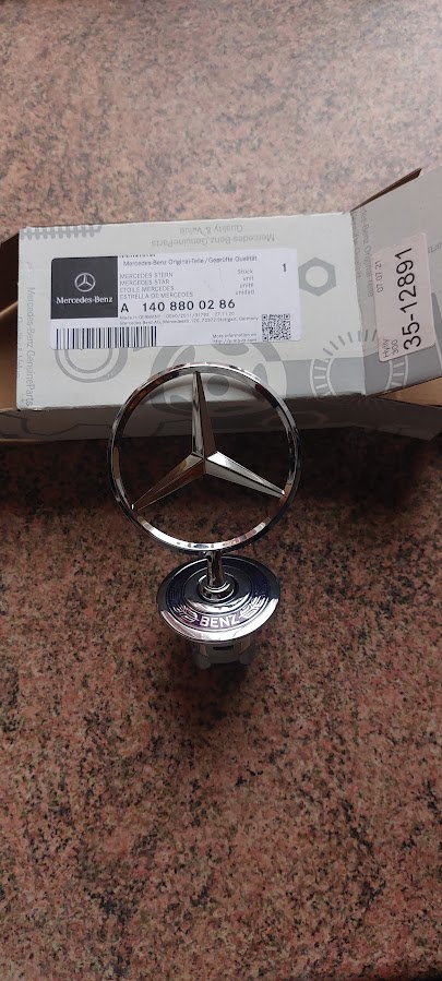

Tilasain samalta purkaamolta tuon syylärin muovikehyksenkin, kun sattui silmään, vaikka eipä tuosta haittaa ole ollut, vaikka sitä ei ole ollut paikoillaan vuosiin.

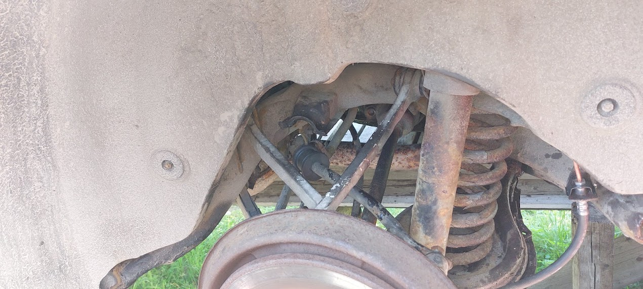

Katastusremonttia viime pe - la, kyllä oli taas lystiä:
- takajarrut tais olla originaalit vänkärin puolella; olihan satulapultit tiukassa prkl, mutta kyllä ne lopulta moskaa uskoivat, ihme että räikkä kesti paukutuksen. Eikait se ihme ollut, ettei oikein tehoa tässä enää riittänyt...
- uusi satula kiinni letkuun, takajarrulevy käteen ja Motonetin pakettia auki. Jaahans, paketistä löytyykin Hondan etujarruvevyt, voi fakingfakfak :idiot: Sillon otti pattii ja wallan widuddamaan rupesi. Vanaha levy paikalleen siis ja miettimään uutta käyntiä putiikkiin valittujen lausahdusten kera.
- la sitten takaiskareiden kimppuun, n. tunnin oletetusta rempasta tuli taas moninkertainen kun katkesi pultti tukivarren sisään :shout: pari katkennutta poran terää / kierretappia myöhemmin se on nyt jotenkin kiinni uus iskari siellä
- su sitten Motonettiin tupisemaan jarrulevyistä, vaihto tietty onnistui ja eilen illalla sitten oikeat levyt paikoilleen (tietty molemmille puolille kun kerran vain pareittain myydään)
- vielä jälkinäyttö puuttuu, täytyy miettiä sopivaa ajankohta ens vuotta ajatellen (jos tämä auto on vielä kasassa silloin...)

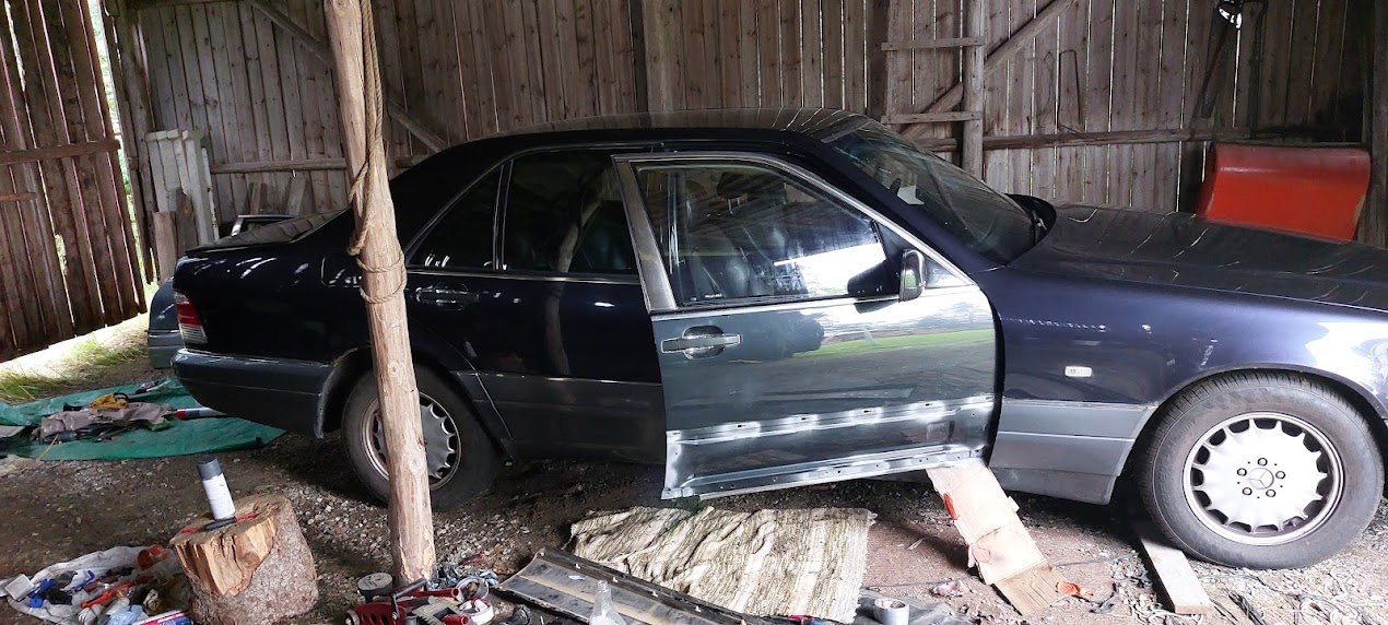

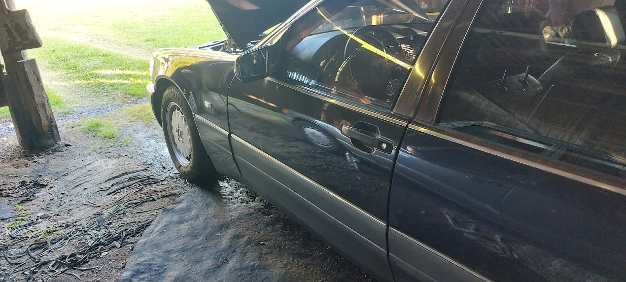

Etuovet sain kasattua loppuun kesä-heinakuun vaihteessa (valitettavasti ei tullut kuvia otettua kun oli jotenkin semmoistä ähräystä); mutta ei ollut ihan bolt on, koska esim. kaiuttimet olivat erilaiset ja näin ollen en saanut kunnolla ruuvattua 2. srjn kajareita paikoilleen, koska sopivia kiinnikereikiä ei ollut. No pysyy ne patenteillakin. Reiän joutui poraamaan oven lukitustapin ohjarin (mikä lie oikea nimitys) muovikiinnikkeelle. Tietysti pöljyyksissäni talvella irrottelemani ovipahvien kiinnikkeet olivat monet kylmyyksissään hajonneet, joten patent, patent...ikkunahissihän on kiinni niiteillä, harkitsin pultti-ruuvikorvaamista, mutta kun tuli Lidlistä ostettua niittari, niin laitoin sillä sitten kiinni. Johtosarjat piti lopulta ottaa vanhoista ovista, meinas olla ihmettelemistä, miten ne pistokkeet saa irti, lopulta hoksasin kiinnityssysteemin (ja rautalangan avulla sitten oven sisään sitten vetelin johtoja):
Ai niin, unohdin kääntää peilit ennen vanhojen ovien irroitusta, no niitähän ei saa muutoin pois, joten piti käyttää vielä johtoja kiinni.
Hieman suojausta muovin vaihdossa (kuskin puolen muovi vielä hakusessa, ei saanut enää ehjänä irti vanhaa):
Ensimmäisten koeajojen jälkeen ihmettelin kovaa suhinaa vänkärin ovesta, lopulta selvisi, että se paksu kumitiivistehän sieltä puuttui :lol:. Paikalleen ujuttelu vaati lasin irrottamisen hissistä (3 ruuvia), jotta sai manipuloitua oven sisään menevään ohjariin tiivisteen kiinni.
Ennen katsastusta huomasin, että prkl, vänkärin helmaanhan on ilmestynyt pari reikää... :roll: Koitin ite surkealla puikkovehkeellä hitsata, mutta lopulta piti nöyrtyä ja vielä korjaamolle. Katsastuksessa sitten kävikin niin, että jarruputki repesi takaa... :( --> elämäni ensimmäinen ajokielto; eikä ollut kivaa ajella 20 km kotiin lähes jarruttomalla autolla, sentään edessä toimi jotenkuten! Samalla kehotuksena koiranluu edestä ja takavakaajan korikumit. Piti siis ostaa jarruputkea ja pääntekovehkeet ja opetella sekin homma, sainpas kuitenkin tehtyä. Epäselvyyttä oli putkea ostettaessa, että onko kaksi putkea keulasta perään, vai se T-kappale takana. Väärin arvattiin, eli kaksi putkea meni tässä mallissa, sattuipa kuitenkin kieppi riittämään. Ei tullut kovin kaunis asennus, mutta ilmeisen toimiva kuitenkin. Tunteja kului näissä aika reilusti...

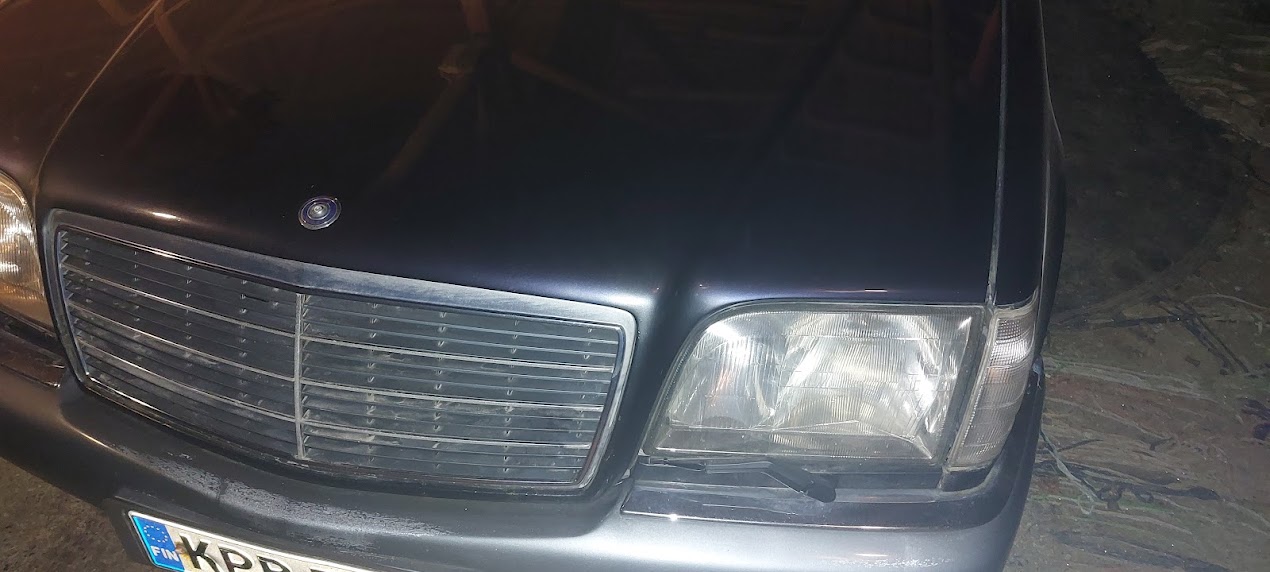

Tilasin Ovokolta ovilistan, 40 € kotiin tuotuna, ei paha. Tietysti väärän värinen, mutta ei nyt ollut sopivia tarjolla ja kärsimättömyys vaivasi (kuten aina).
Motonetistä maalipurkki, jonka väitettiin olevan Altograuta ja suihkin äkkiä pintaan ja pienten listanalusruosteiden peittojen jälkeen "uusi" lista oveen kiinni:
Tässä valossa muka sopiva väri, mutta auringossa osoittautui aivan liian vaaleaksi, joten täytyy käydä automaaliliikkeessä teettämässä purkki. Irvistää myös oven vs tarvikelokarin lista tältä puolelta kohtuu selvästi, eikä ovikaan ole aivan suorassa linjassa takaoveen nähden sivupeilistä katsottuna, mutta olkoon...

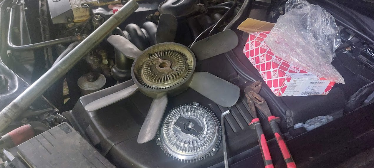

Muutama muukin varaosa saapui toista reittiä, tärkeimpänä uusi visko, ikävästi lämmöt nousee selvästi yli 100:n viivan, jos joutuu helteellä liikennevaloissa kauan odottelemaan. Pitää vaihtaa heti kun saa aikaiseksi, vaikka tuskin tälle vuotta enää niin tarvetta onkaan.
Pieni lämmönsäätelyongelmakin myös vaivaa, esim. kaupassa käynnin jälkeen lämppäri pukkaa kuumaa, kunnes säätöjä räpeltämällä lopulta alkaa toimimaan, liekö venttiileissä vielä seisonnan jäliltä jumitusta (uuden tiivisteet siellä sisällä kyllä).

V-loppuna vaihtui visko, veikkaan, että lämpöongelmat jos eivät nyt loppuneet niin varmasti ainakin pienenivät. Tuo öljymuhjuinen vanaha oli aivan löysäkin jo. Irrotus oli hieman helpompi kuin M103:ssa, olis saanu olla piirun verrran isompi (mutta ei paksumpi) tuo pihti, jolla pidetään hihnapyörää kiinni, kun jäi varret aika kauaksi toisistaan (YT:sta löytyy erikoistyökalunkin kuva tuohon hommaan, semmoinen littana ison jakarin näköinen pitkällä varrella).
Sitten tietysti nuljaantui viskosta kaksi kuusiokoloruuvia pyöreäksi, joten hermothan siinä lopulta meni. Hain varastosta ylimääräisen M103:n beigen rupelin (tuossa mustassakin muuten nro alkaa 103...), ja siihen visko kiinni ja äkkiä paikalleen piiloon ettei kukaan nää.

Huonosti näkyy, mutta olin ostanut 7700 Altograu -maalia ja saanut kohtuu hyvin suihkittua muovilistan väriin, tekstuuri toki näyttää eriltä, mutta menettelee nyt tuolleen, aikansa.

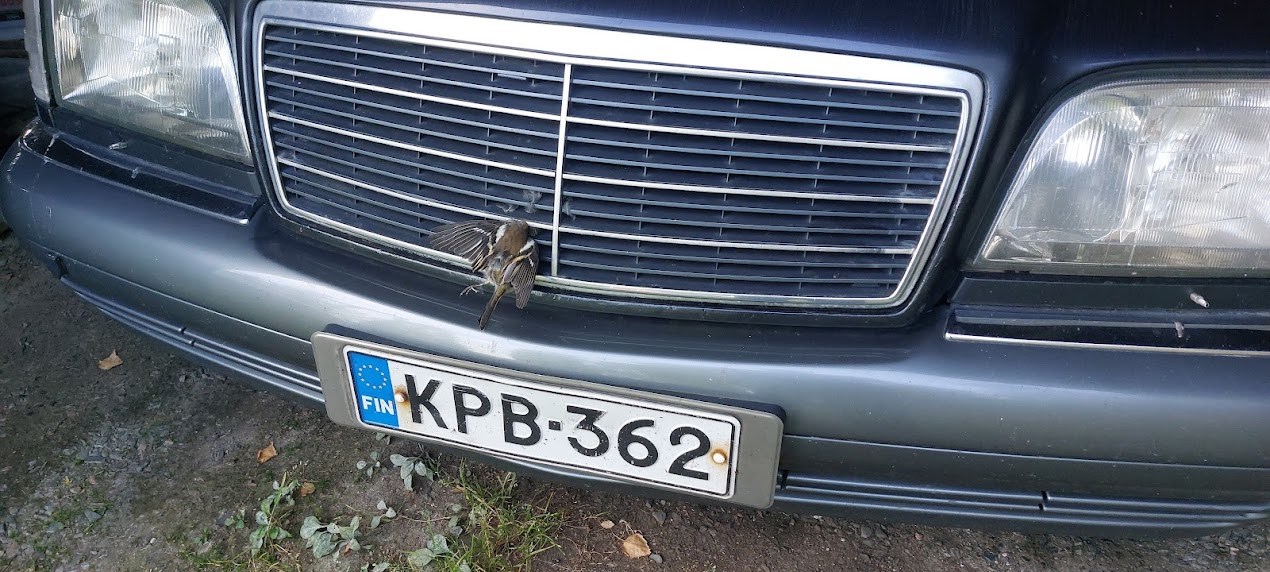

Bonuksena kuva vielä eiliseltä, kun tulin töistä kotiin, voi raukkaa :?

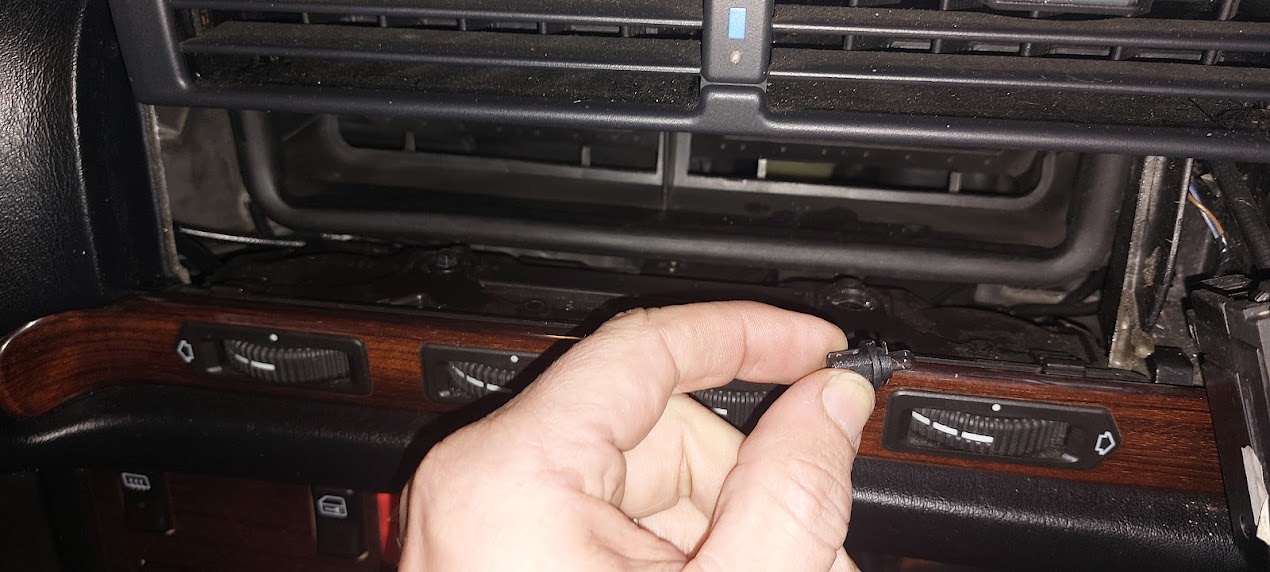

Lämmönsäätörullia oli 2 kpl pimeänä, sinne meni uusi polttimo ja taas kelpaa. Korkeampi kantakaan ei näemmä haitannut. Rautalanganpätkällä lukkosylinteri pois, kun ensin avainta käännetty n. puoliväliin, ruuvi sieltä alta auki, keskikotelon seinästä pari ruuvia pois, nämä tempoa edestä pois ja sitten pari ruuvia irti keskisuulakkeiden päältä ja lopuksi vielä suulakeritilän välistä pohjalta muutamaa kynttä jotensakkii räpläämällä sekin lähti pois ja polttimot olivat esillä.
Jäiköhän muuten mainitsematta, että kun ostin tuon viskon, niin katsoin kännyllä äpistä, että sehän löytyy kyllä, tilaanpa sitten seur.pnä tietokoneella ja katsellaan samalla muuta tilattavaa. Noh, hinta olikin selvästi kalliimpi, joten takaisin äppiin ja siellä se sama oli edelleen halvemmalla; maksoin siis 80 € asemesta 60 €...hieman kyllä tympäisee nyt jatkossa sitten tilailla, kun pitää ainakin muutaman kerran tarkistella hintoja molemmista...autodoc oli siis kyseessä.
W 140 S320 '95, ~465 000 km (ajossa 07/24 -->)
W 126 300SE '90, ~707 000 km (seisoo ja ruostuu)
S203 '07, ~335 000 km (vaimon)
Viestit: 526
Eilisiltana pääsi taas maistamaan tätä autoharrastuksen ihanuutta. Ajattelin nimittäin ulkoiluttaa 126:sta vielä ennen talvea, kun on tuossa kesän vaan seisoskellut jouten. Akkua paikalleen ja vähän nestetarkistuksia moottoritilassa ja aikasta hyvinhän tuo hörskähti käyntiin. Vähän aikaa kuunneltuani tasaista M103-käyntiä sitten vaihetta D:lle ja jarrutkin poksahti auki ja liikkeelle päästiin (mikähän se siinäkin on, että aina pitää mennä jarrupalat jumimaan levyihin kiinni). Vähän outoa oli ajo alkuun Möhkön jäliltä, kokoeroa jotenkin tuntuu olevan kaikinpuolin.
Semmoista reilun 10 km lenkkiä ajattelin ajella, tuntui kaikki toimivan aika mukavasti. Sitten ~5 km kohdalla mutkaan hiljentäessä vähän meinasi puutua ja nykiä -ettämitäshelkuttianyteiprkl- mutta sain vielä kiihtymään normisti matkavauhtiin; vaan alkoihan sitä vähän kylymää rinkiä jo levitä...ja tietysti sitten kun piti siitä muutaman kilsan päästä junarataa vasten hiljentää, kojelautaan ilmestyi täysi juhlavalaistus ja rullailinpa siitä tien poskeen parkkiin :| Koitin starttailla ja avainta käännellä sen verran, että kuulin kyllä bensapumpun hörähtelevän, joten ei kait ainakaan sieltä vikaa löydy. Ja tietenkään työkalun työkalua ollut mukana, kuin kaikki on Möhkön perässä...eipä siinä, auto lukkoon ja kävellä/hölkätä jolkottelin kotio ~3 km päähän, Möhkö alle ja takas pelipaikalle.
Ei ollut ihmeparantumista tapahtunut tällä välin, än-n-n-n-n-n-n-n vaan. First things first, eli virranjakajan kansi raolleen sen verran, että näin, että kosteutta siellä helmeili sisäpinnalla. Samalla otin tylysti mutta hellästi ruuvimeisselin kärjellä hapettumia pois pyörijästä (joka onneksi sojotti taivasta kohti) ja kannesta mihin nyt siinä ylsi. Kansi kiinni ja kas, siinäpä se, taas kävi kuin ei mitään olis ollutkaan! 126:sen ajoin äkkiä takas talliin, sitten pyörällä sotkin hakemaan Möhkön ja taas kotiopäin. Näin se meni tiistai-ilta mukavasti rakkaan harrastuksen merkeissä :happy:

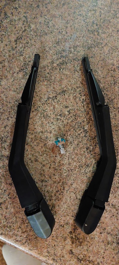

No mutta nyt jatketaan edelleen 140:llä, pari palikkaa tuli ostettua:
Osaa W140.jpg (143.58 KiB) Katsottu 455461 kertaa
Kyllästyin siis katselemaan lamppujen alta sojottavia lampunpesimäpyyhkijöiden akseleita, joten ostin halvalla (20€) geneeriset pyyhkimet (naurettavia hintoja pyydettiin alkuperäisistä käytettynäkin, yli 200 €). Hinta & laatu näissä kyllä täsmää :lol: No on ne silti nyt paikallaan, kun ensin porasi muovisia kiinnitysreikiä vähän isommaksi sopivan tiukan sovituksen aikaansaamiseksi, nottei tuuli vie mennessään (niissä mitään boorejakaan ollut tietenkään). Ja toisessa akseli pyörii ilman suuria vastuksia, joten pyyhkijäkin heilunee ajossa iloisesti mukana miten sattuu, tarttee teherä jottain sille.
Tuo namiskuukkeli keskellä on reteon potikka, volumen säätö on hieman arpapeliä (tyyppivika näissä), mutta sentään ihan kohtuu hyvin vielä toimii, joten ens kesän juttuja vaihtaa tuo jossei nyt pahene mahottomaksi ennen sitä. Ilmeisesti joutuu vielä hiomaan lyhyemmäksi tuota nupin akselia, jos haluaa ettei se nuppi jää liian ulos törröttämään. Ameriikan foorumilta tuli bongattua tämä.

Katastrof!:
Oma moka, käsi mokoma heilahti tuohon kun kurottelin roikkaa irti. Sinne se tähti kilisi asvaltille, eikä ollut mielestäni kuin pikkuosuma, joskin suoraan sivusta :x
Aamulla vielä irtosi loputkin osat tynkävarresta kesken ajon ja kolisi konepellin, tuulilasin ja katon kautta minne lie...
Kylläpä se onkin vaikiaa ajella ilman tähteä, no onneksi noita saa uusia / käytettyjä :lol:

Jo se on kelvannut taas ajella. Ei ihan sormivoimin mennyt, piti siirtoleukapihdeillä kääntää kiinni.

Viestit: 1595
Pitäkäähän huoli keulatähdistä, IS kirjoittaa että vuonna 1796 perustettu mm. Mersun keulatähtiä valmistanut firma Gerhardi on lopettanut toimintansa tässä autoalan kurimuksessa.
Viestit: 526
Juu, tällähän ajetaan lähes joka päivä menemään ympäri kyliä, pari polttimoa pitänyt vaihtaa tässä talven kähmässä, noinniinkuin remonttien puolesta.
Edelleen häiritsee etuovista kuuluva tuulen suhina kun nopeus ylittää 80 km/h; etu-/takaoven tiivisteitä vertailtaessa etuoven ylätiivisteellä on selvästi isompi väli karmiin, vaikka tiivisteet näyttävät kyllä aivan samalta noissa vanhoissa ruosteovissa, täytyy kehittää jotain fyllinkiä siihen viimestään ennen (mahdollista) kesäreisua. Samoin vänkärin oven sisässä on jäänyt jotain rapisemaan, kuuluu heti kun vähänkin epätasaista tietä ajaa, todella ärsyttävää :P
Rouvan S203:sta tippui viime syksynä tähti itsestään, oli parkissa ollessa kuulunut vain outo kolina etupäästä ja ohikulkija oli sormella viisannut, mistä johtui. Siihen tilasin halvan (~20€) tähden, mutta vastaaviapa ei tosiaan ollut W140:lle. Pitää olla extra varovainen lumiharjan kanssa...
