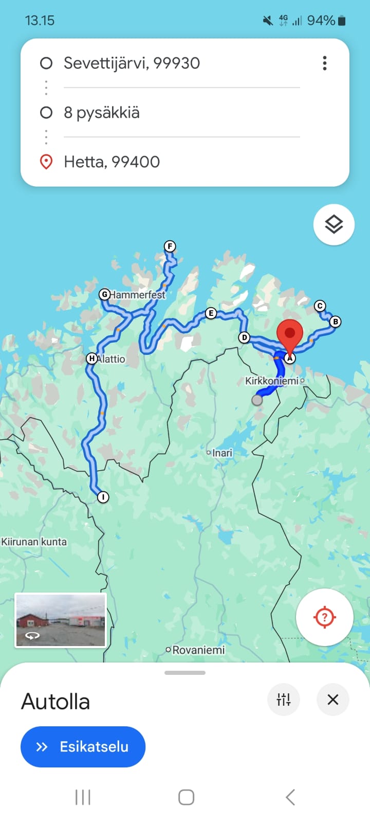

Tuhlaan nyt yhden suppeahkon postauksen reissuun "väärällä" autolla tähän ketjuun. Käytiin siis tuommoinen 2900 km lenkki ajelemassa, 5 päivää:
Oltiin ostettu telttatsydeemi, jota kokeiltiin kahtena eka yönä (haukkuipa mokoma sillä hintansakin), ihan käypäinen laitos, menee takapenkille pakattuna näppärästi (10 - 15 min purku / pystytys). Puskaparkissa Sevettijärven lähistöllä:
Sevetin tienoota.jpg (323.53 KiB) Katsottu 479940 kertaa
Oli idyllistä jos ei itikoita lasketa.
Tästä sitten Näätämön kaupan kautta Norjaan, joku koski siinä oli heti tarjolla, katottiin se ja matka jatkui kohti Pykeijaa, jossa kahvi + jäätelö. Mukava ja hieno tie sinne, aika hyvin suomella pärjäsi, kuten olettaa hieman saattoikin.
Siitä sitten Varangin niemimaan itäpuolelle, välillä pyshdyttiin grillamaan makkaraa Jäämerimaisemissa. Sitten löytyi mm. tällainen noitavainomuseo:
Aika vaikuttava paikka, 1600-luvulla roviokohtalonsa kokeineiden tarinoita kymmenittäin tuossa pitkässä käytävässä (luin kotona lehtisestä kaikkien tarinat).
Oltiin kuultu, että tie Hamningbergiin on nätti, joten ajettiin sinne ja takaisin (olikohan jotain 36 km suuntaansa).
Itse kyllä kuvailisin muuksi kuin nätiksi, karun komeaa oli liuskekivikallioineen ja tie välillä todella kapea kallioitten keskellä, pimeitä mutkia yms.yms, joten ei voi suositella oikein asuntoautoille / -vaunuille. Joku italiaano siellä ajoikin kävelyvauhtia isolla asuntoautolla, ei ollut paljoa edennyt kun mennen tullen se ohitettiin...sieltä sitten samoja tietä takaisin päin Varangilta lampaita ja poroja väistellen, kunnes puskaparkin etsintä alkoi olla ajankohtaista. Jostain nettisivulta katsottuna testattiin paria paikkaa, mutta joko koirat haukkuivat tai paikka oli aivan täynnä. Lopulta parkkeerattiin tienvarteen isohkolle hiekkalevennykselle, jossa joku saksalaispariskunta jo oli, eipä haitannut, kävivät jututtamassakin. Seuraavana aamuna trangialla kahavit ja etiäpäin. Ei ois tarvinnut paljoa ajella, niin oispa useita löytynyt parempia puskia, mutta eipä sitä aloittelijana tuommoisia tajunnut. Aika surkeaa tienpintaa Ifjordiin päin mentäessä oli luvattoman paljon. Joku kallioiden välissä kulkeva joki tsekattiin (Silfar Canyon), hieno oli.
Sitten oli vuorossa Keski-Eurooppalaisten märkä uni -paikka, eli Nordkapp, tulipa nyt käytyä alta pois, ei tartte toiste mennä. Hieno tie sinne kyllä, parkkeerattiin (maksettiin parkki + oleskelu, n. 14 € kahdelle). 20 min toljottelun jälkeen autolle ja Honningsvågiin, josta varattiin Scandic, alkoi jo kahden pvän pesemättämyys tuntuakin.
Täällä syötiin ja juotiin hyvin; on se Jäämeri kyllä kirkas, näkee syvälle laitureilta.
Seur. pnä ajettiin jostain syystä Hammerfestiin, vaikka eihän siellä sillä tavalla oikeastaan mitään ole. No on siellä maailman toiseksi suurin kivi (vaikka ei heti uskoisi kiveksi, kun se tuolta vedestä näyttää nousevan. Suurin on se Australian punertava mollukka):
Taas takaisin samaa tietä, mutta sehän ei Norjassa niin haittaa kun maisemaa on (vähän jo liiankin kanssa, alkoi maisemaähkyä pukkaamaan :happy: )
Altaan päin ajellessa ihmeteltiin takana tulijan valojen välkytystä ja sen ohi mennessä tööttäilyä. No ei tarvinnut kauaa ajella niin:
Tulihan työmaa: alamäen mutkaan jäätiin pahimmoilleen asvaltin ja soran reunalle. Renkaan kun sain pois, niin auto otti ja nyykähti jarrulevyn varaan :shout: (josko seuraavalla kerralla muistaa laitella rengastukia). Tunkkia ei tahtonut saada millään pitämään kohillaan kun oltiin siinä asvaltin reunalla...lopulta saksalaispariskunta pysähtyi kyselemään, että tarvittanko apua ja saatiin sitten rengas vaihdettua moninaisia puupalikkatukia apuna käyttäen (joita heillä siis mukana, heillä oli asuntovaunusta tusahtanut jo kahdesti rengas...). Tunti siinämeni kaikkiensa ja Altaan sitten heti ensimmäiseen rengasliikeeseen ja uusi kumi alle, 144 € kitooooos. Hotellista paikalliseen Biltemaan oli 7 min kävely, käytiin pizzailun jälkeen hakemassa sieltä parempi tunkki perikseen jatkoreissuja ajatellen :lol:
Altassa käytiin katsomassa vanhoja kivikaiverruksia, ihan ok paikka.
Alta m.jpg (286.51 KiB) Katsottu 479940 kertaa
Sieltä sitten seuraavana päivänä kotio. Hapiksessa käytiin tankilla, kun oli n. 1.57€/l, Norjassa tankattiin kahdesti, n. 2 € / 1.8 € / l. Tynkäreisu, tynkätarina.
