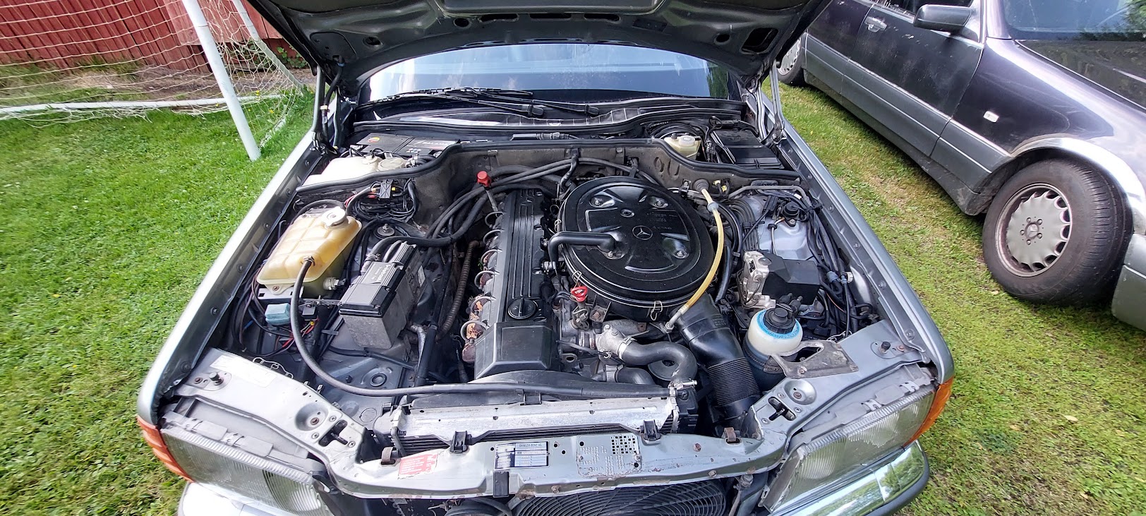

Autohan kulkee tosi hyvin, alusta vaikuttaa olevan kunnossa ja moottorissa tehot tallella. Ensimmäinen omistamani mersu joka ei (vielä) vuoda öljyä mistään :happy:

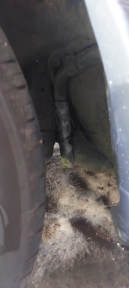

Tulipahan usempi litra vaihdettua jäähärinestettä samalla :happy:
Onneksi oli varaosa vieressä, nyt varoin kiristämästä liian tiukkaan :roll: Päälymutterin vaihdoin vielä kuvanoton jälkeen, se kun oli siistimpi vanhassa kotelossa :P

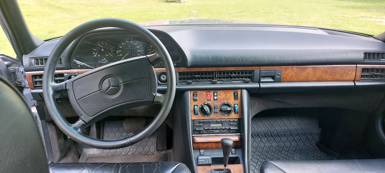

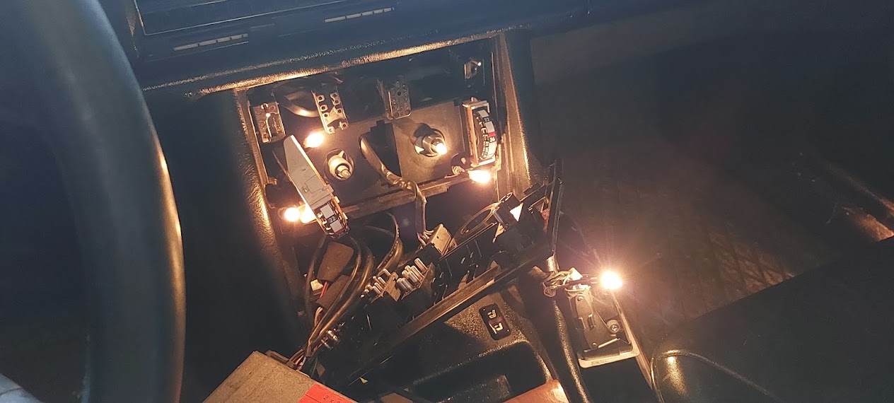

Viikonloppuna löytyi sopiva väli tutkia mittaristoa. Akunkenkä irti, etukajari pois ja siitä saipi kädellä työnnettyä mittariston pois paikoiltaan. Johdot irti takaa, sitten ensiksi ulkolämpönäyttö pois kahdella ruuvilla, sitten keskeltä valkoinen nopeusmittarihässäkkä irti, olikohan 4 ruuvia ja lopuksi reunoilta ruuvit irti ja loput mittarit käteen.
No heti johtojen irroituksen jälkeen tietty kuva alkutilanteesta:
Sitten kun paikat levällään:
Ja lopputulos:
Vähän huonosti näkyy värierot kuvissa, luonnossa selkeämpi ero.
Eli kokeilin neulojen väritystä tuommoisella neon orange -akryylitussilla. Mielestäni aika hyvä väri originaaliin nähden, mutta jäi vähän harmittamaan, ettei tuolla paksuhkolla tussilla saanut väriä tuohon neulan juureen. Tietenkin sitten jälkeenpäin sain rouvalta vinkin, että olisit hakenut hältä pienen vesivärisiveltimen ja sillä töpöttänyt tussin kärjestä väriä ja sillä neulan juureen; enkä hoksannut katsoa, olisiko noita tusseja ollut ohutkärkisiäkin saatavilla. Täytyy vielä aukaista mittaristo uudestaan, jos kovin alkaa häiritsemään nuo pienet keltaiset juuret. Ulkolämpömittarin siis vaihdoin vanhasta tähän, siinä valo toimii, joskin yksi viiva jossain numerossa on pimeänä. Polttimoitakin olisi voinut vaihdella, jos olisi ollut mihin vaihtaa...
Vielä laitoin kromiteippiä noihin irrallisiin mittariston päävalojen ympärille tuleviin muoviosiin, josko vaikka kirkastaisi vähän näkymää.
Ajotietokoneenkin sain toimimaan, taisi olla vain liian kuivat paikat, jotta vasen nupikka olisi painunut alas; se siis kääntää mittaristossa kiinteästi kiinni olevaa mötikkää joka painaa puolestaan tuota Economyn alla olevaa valkoista tankoa joka liikuttaa puolestaan nopeusmittarin alla olevaa metallista vipua alaspäin, joka sitten nollaa trippimittarin. Silikonirasvalla tuo systeemi tokeni.

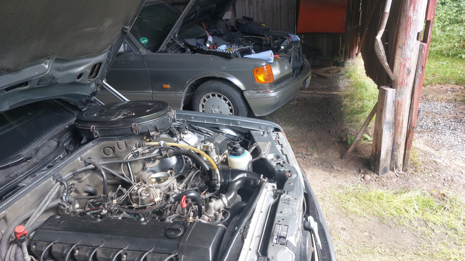

Viikonloppuna sain aikaiseksi vaihdella pari suutinta lisää, pidempivartisella kuusiokoloavaimella napsahti 4. ja 5. kohtuu nätisti auki lämpimästä moottorista. 6. nyt jäi vielä, kun siinä se pyöräksi mennyt kuusiokolon sisus. Samalla tarkistin/puhdistin tuon määräjakajasihdin:
Seur. pnä ajoa ja selkeä parannus tyhjäkäyntiin / käynnistymiseen puolilämpimänä, kuten pitikin.
Sitten maanantaina kauppakäynnin jälkeen ihmettelin vienoa bensan hajua, olisko joku liitoksista alkanutkin vuotamaan? Ajelin kotiin ja matkalla näytti, niin kuin olis bensamittari vajunut tavallilsta nopeampaa...auto kotona talliin, jätin käyntiin ja konepelti auki, ei näy mitään. No sitten vilaisu oikean takarenkaan juureen: sieltähän ruutaa polttoainetta kuin vesihanasta konsanaan prkl! Äkkiä sammuksiin ja sisälle kiroilemaan, olisko suodatin ruostunut puhki kuten kerran aiemmin kävi ja sieltä ruutannut? Kahvin jälkeen ei auttanut kuin lähteä tutkimaan, aluksi tunkkasin nurkan ilmaan ja totesin, että täällähän on kötöstelty. Pumpun ja suodattimen välistä oli yhdysputki arvatenkin ruostunut joskus poikki ja siihen oli nääpärästi laitettu kumiletkun pätkä klemmareilla kiinni, nyt se letku oli haljennut. Jo edellisen W126:n aikana olin ostanut ko. putken varastoon, kuin ei se siinäkään kovin hyvältä näyttänyt, nytpä sille tuli lopulta käyttöä. Piti ajaa naapuriin pukille ja n. 3 h siinä meni sitten taistellessa vesisateessa ja pilkkopimeäkin ehti tulla. Mutta nyt on paremalla tolalla:
Mukavahan se olisi ollut parannella tuota kiinnitysrautaa yms, mutta eipä mitään tsäänssejä nyt semmoiseen, tällä mennään jonkin aikaa. Vähän harmitti, ettei ollut suodatintakaan vaihtaa samaan hässäkkään, joten joutuu tuonne vielä menemään uudestaan (ja saattaahan se bensapumppukin lasahtaa milloin vain :happy:)

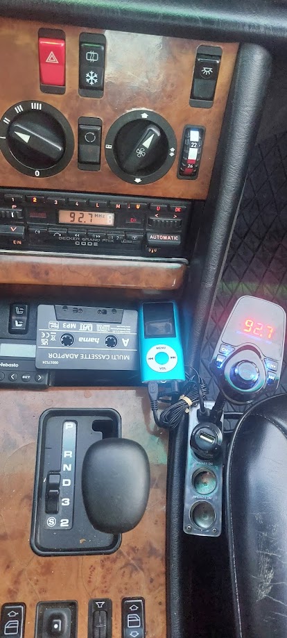

Musiikin kuuntelu autossa on nyt melko lailla selkiytynyt. En laita modernimpaa laitetta tilalle, vaan mennään nyt tällaisella setupilla:
Eli oman musiikin kuunteluun on nyt vaihtehtoina ne kasetit, sitten tuo reilu 10 €:n MP3-soitin omaan kasettiinsa yhdistettynä (MP3:n logiikkaa ei kerta kaikkiaan tunnu eurooppalainen ihminen ymmärtävän, se näemmä soittaa mitä sattuu; valikkoja on enemmän kuin tarpeeksi ja olis yli 150 CD:tä sinne ladattuna, kun vain saisi soittamaan levyn kerrallaan zipaleet vieläpä oikeassa järjestyksessä :P).
Bluetoothin laitoin nyt tuollaisen erilliseen jatkoroikkaan, leikkasin siitä tupakkisytkäpistokkeen pois, laitoin laattaliittimet johdonpäihin ja tuhkiksen pistokkeeseen kiinni. Olkoon toistaiseksi tuossa asemoituna; jotkuthan laittavat tuollaisen käsinojan alle tai hanskalokeroon piiloon. Taidan vielä päivittää tuon BT-värkin uudempaan, jossa on USB-latauspaikkoja enemmän muita laitteita varten.
Sitten taitaa olla tarvis nöyrtyä lopulta ostamaan Spotify tms., jotta pääsee umpiraivostuttavista YT Music -mainoksista eroon...

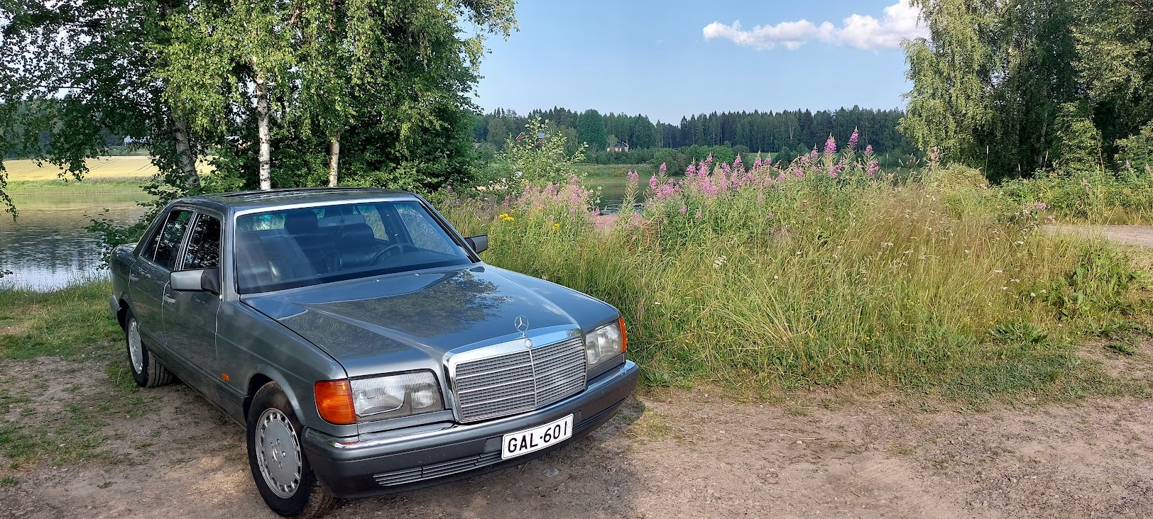

Suuret kiitokset; kyllähän tämä nyt jo alkaa ihan omalta autolta tuntumaan, kun reilu 5000 km ajeltu ja remppaakin tehtynä jonniin verran (ja varmasti lisää tulee kun ajetaan vikoja ulos :D). Vähän matkaa vielä ja eka öljyn-/suodatinvaihdot eessä tälle.
Eilisiltana kaupunnilla käymässä:
W126 Oulu.jpg (109.17 KiB) Katsottu 19783 kertaa
