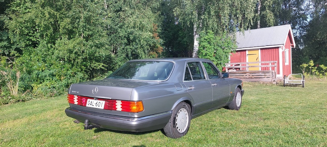

Talven mittaanhan tämä ajatus tässä kypsyi että kyllä se täytyy W 126 saada, nykyistä öljyistä ruostekasaa en jaksanutkaan alkaa enää elvyttelemään, eli sen tarina on nyt valitettavasti loppu :cry:. Purankin auton osiksi pikkuhiljaa; sehän tässä sentään mieltä lämmittääkin, että on kokonainen varaosa-auto nyt käytettävissä, vaikka kaikki osat eivät suoraan sovikaan.
Sillä tavalla oli tähtimerkit kohdillaan tässä ostossa, että kolmas kerta toden sanoi (kun kahdella edellisellä kerralla meni jahkailuksi ja autot myytiin nokan edestä), ja tässäkin autossa on lähes sama km-lukema kuin edellisessä (eli reilu 480 000 km :o), eli ei mikään seinäruusu kyseessä. Jopa auton sisähaju antoi mukavia muistumia vuodelta 2009, kun eka kerran pääsin W 126:een sisälle Kemijärvellä. Alkaa siis ikäänkuin pyörä pyörimään uudestaan.
FIN WDB1260241A431945

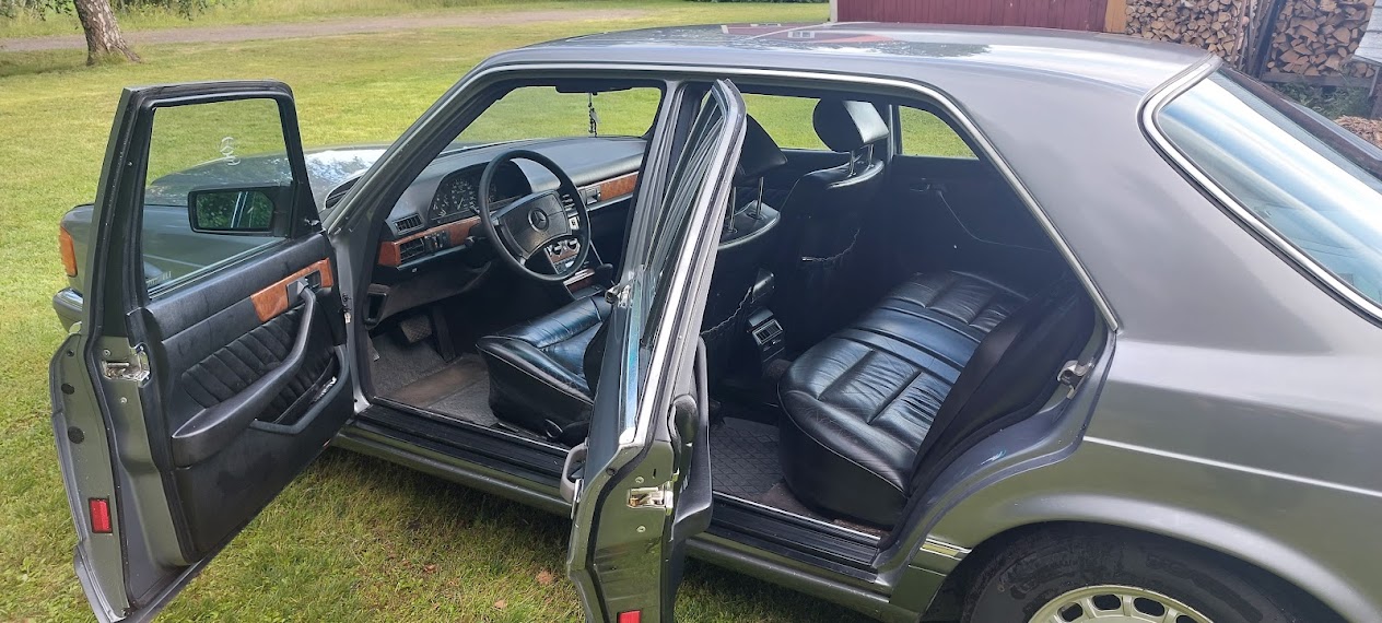

Viikonloppuna löytyi sopiva väli tutkia mittaristoa. Akunkenkä irti, etukajari pois ja siitä saipi kädellä työnnettyä mittariston pois paikoiltaan. Johdot irti takaa, sitten ensiksi ulkolämpönäyttö pois kahdella ruuvilla, sitten keskeltä valkoinen nopeusmittarihässäkkä irti, olikohan 4 ruuvia ja lopuksi reunoilta ruuvit irti ja loput mittarit käteen.
No heti johtojen irroituksen jälkeen tietty kuva alkutilanteesta:
Sitten kun paikat levällään:
Ja lopputulos:
Vähän huonosti näkyy värierot kuvissa, luonnossa selkeämpi ero.
Eli kokeilin neulojen väritystä tuommoisella neon orange -akryylitussilla. Mielestäni aika hyvä väri originaaliin nähden, mutta jäi vähän harmittamaan, ettei tuolla paksuhkolla tussilla saanut väriä tuohon neulan juureen. Tietenkin sitten jälkeenpäin sain rouvalta vinkin, että olisit hakenut hältä pienen vesivärisiveltimen ja sillä töpöttänyt tussin kärjestä väriä ja sillä neulan juureen; enkä hoksannut katsoa, olisiko noita tusseja ollut ohutkärkisiäkin saatavilla. Täytyy vielä aukaista mittaristo uudestaan, jos kovin alkaa häiritsemään nuo pienet keltaiset juuret. Ulkolämpömittarin siis vaihdoin vanhasta tähän, siinä valo toimii, joskin yksi viiva jossain numerossa on pimeänä. Polttimoitakin olisi voinut vaihdella, jos olisi ollut mihin vaihtaa...
Vielä laitoin kromiteippiä noihin irrallisiin mittariston päävalojen ympärille tuleviin muoviosiin, josko vaikka kirkastaisi vähän näkymää.
Ajotietokoneenkin sain toimimaan, taisi olla vain liian kuivat paikat, jotta vasen nupikka olisi painunut alas; se siis kääntää mittaristossa kiinteästi kiinni olevaa mötikkää joka painaa puolestaan tuota Economyn alla olevaa valkoista tankoa joka liikuttaa puolestaan nopeusmittarin alla olevaa metallista vipua alaspäin, joka sitten nollaa trippimittarin. Silikonirasvalla tuo systeemi tokeni.

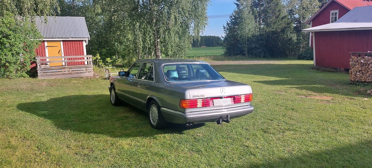

Suuret kiitokset; kyllähän tämä nyt jo alkaa ihan omalta autolta tuntumaan, kun reilu 5000 km ajeltu ja remppaakin tehtynä jonniin verran (ja varmasti lisää tulee kun ajetaan vikoja ulos :D). Vähän matkaa vielä ja eka öljyn-/suodatinvaihdot eessä tälle.
Eilisiltana kaupunnilla käymässä:
