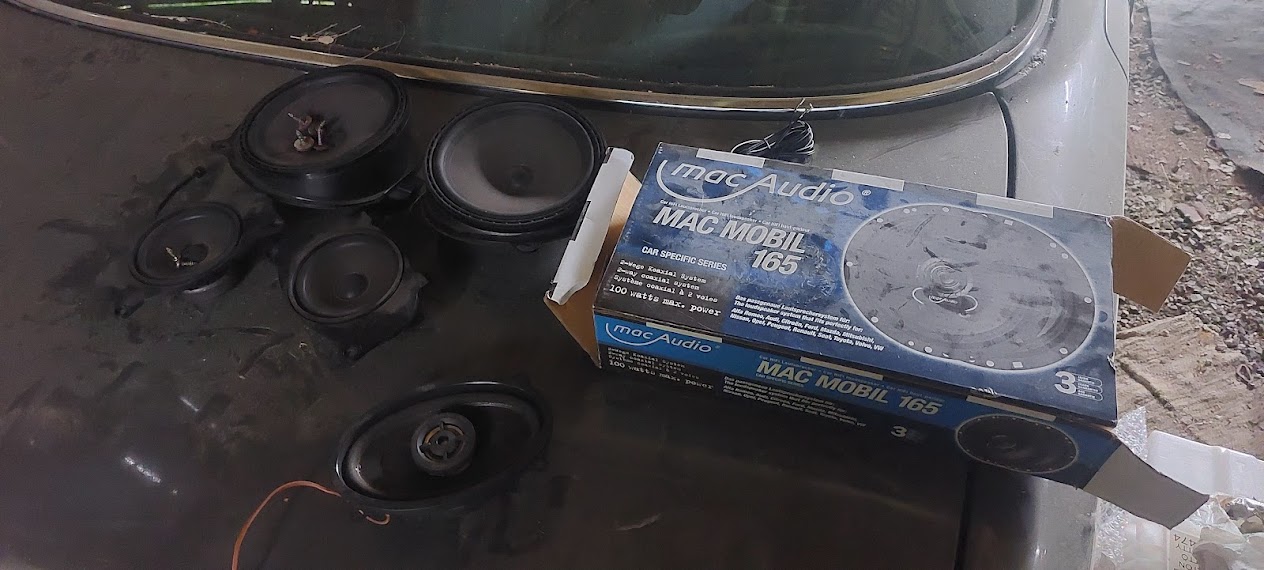

Sen verran parantelin äänentoistoa, että vaihdoin alkuperäiset kajarit pois. Tuli aikoinaan ostettua vahingossa kaksi paria takakaiuttimia, nytpä löytyi toistakymmentä vuotta sängyn alla maanneelle paketille käyttöä :happy: Piti ottaa ne kaiutinkotelot purkuautosta, ihan kuin nuo alkuperäiset olisivat yhtä puuta kotelon kanssa...etukajarit otin myös vanhasta W126sta, jotkut soikulat Pioneerit. Jostain syystä hattuhyllyn lokeroiden sulkijoiden vastakappaleet oli ruuvattu pois, mutta nehän löytyi vierestä myös.

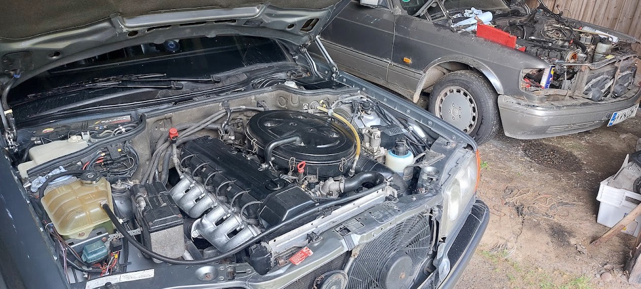

Maalasin "quick&dirty" -tyylillä pakosarjat (suojaus ja ruiskinta muutamaan kertaan):
Hieman epäilyttää, että kestääkö tuo 800°C -maali tuossa; jos/kun ei, niin tilaan seuraavaksi sitten sen 1000°C maalin...muttereita en alkanut suojailemaan, kun ei niissä mitään alkuperäistä kuparia enää ollut.
