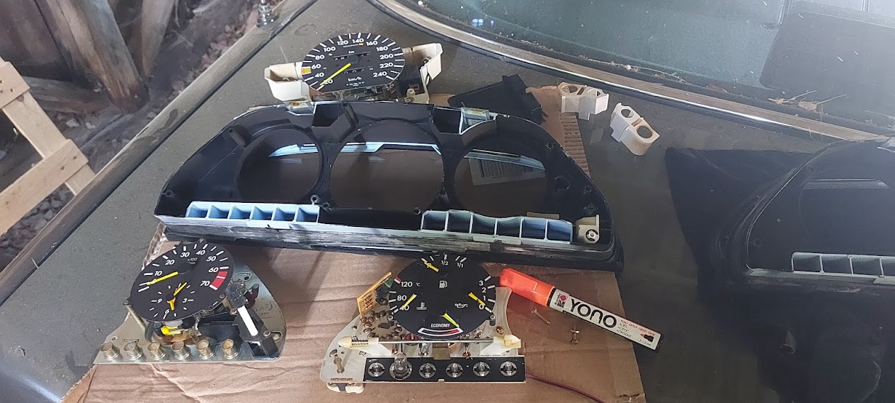

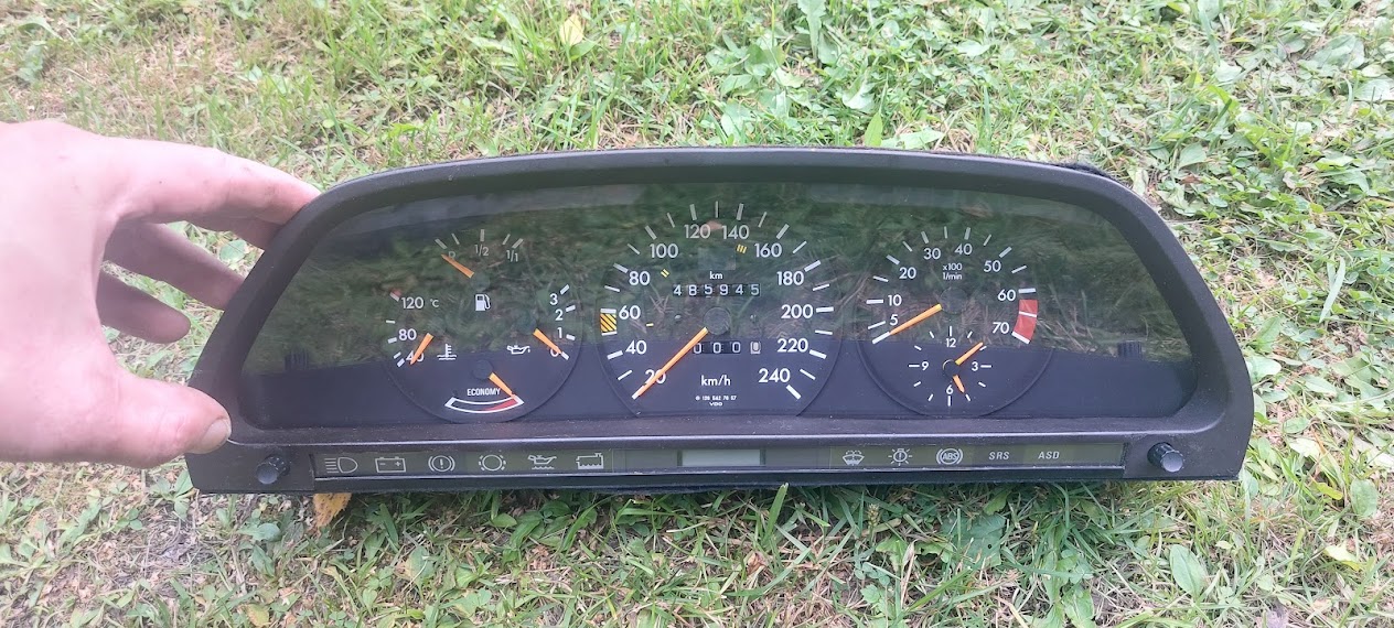

Viikonloppuna löytyi sopiva väli tutkia mittaristoa. Akunkenkä irti, etukajari pois ja siitä saipi kädellä työnnettyä mittariston pois paikoiltaan. Johdot irti takaa, sitten ensiksi ulkolämpönäyttö pois kahdella ruuvilla, sitten keskeltä valkoinen nopeusmittarihässäkkä irti, olikohan 4 ruuvia ja lopuksi reunoilta ruuvit irti ja loput mittarit käteen.
No heti johtojen irroituksen jälkeen tietty kuva alkutilanteesta:
Sitten kun paikat levällään:
Ja lopputulos:
Vähän huonosti näkyy värierot kuvissa, luonnossa selkeämpi ero.
Eli kokeilin neulojen väritystä tuommoisella neon orange -akryylitussilla. Mielestäni aika hyvä väri originaaliin nähden, mutta jäi vähän harmittamaan, ettei tuolla paksuhkolla tussilla saanut väriä tuohon neulan juureen. Tietenkin sitten jälkeenpäin sain rouvalta vinkin, että olisit hakenut hältä pienen vesivärisiveltimen ja sillä töpöttänyt tussin kärjestä väriä ja sillä neulan juureen; enkä hoksannut katsoa, olisiko noita tusseja ollut ohutkärkisiäkin saatavilla. Täytyy vielä aukaista mittaristo uudestaan, jos kovin alkaa häiritsemään nuo pienet keltaiset juuret. Ulkolämpömittarin siis vaihdoin vanhasta tähän, siinä valo toimii, joskin yksi viiva jossain numerossa on pimeänä. Polttimoitakin olisi voinut vaihdella, jos olisi ollut mihin vaihtaa...

Ajotietokoneenkin sain toimimaan, taisi olla vain liian kuivat paikat, jotta vasen nupikka olisi painunut alas; se siis kääntää mittaristossa kiinteästi kiinni olevaa mötikkää joka painaa puolestaan tuota Economyn alla olevaa valkoista tankoa joka liikuttaa puolestaan nopeusmittarin alla olevaa metallista vipua alaspäin, joka sitten nollaa trippimittarin. Silikonirasvalla tuo systeemi tokeni.
