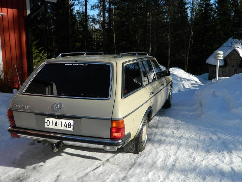

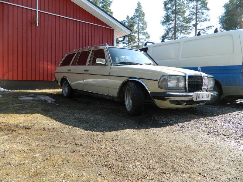

laitetaanpa kuva tuosta meijän hinnaus-mersusta :lol: ohan tuo jo ollu syksystä asti mutta ei oo jaksanu ennnemmin laittaa kuvia. :lol: ja on oikeen väkivahvalla 2.4 tiisseli konneella, jolla myyjän mukkaan ajettu 100.000km mutta mistä näistä tietää, mutta kylläkin käy niin sievästi ja lähtee hyvin käyntiinki että eihän sitä tiiä vaikka pittäiski paikkansa.

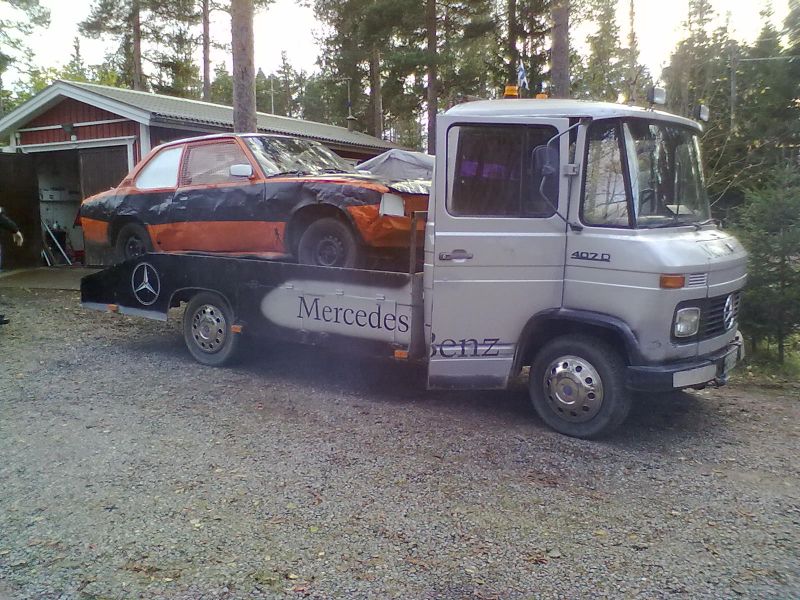

mersuw123 kirjoitti:laitetaanpa kuva tuosta meijän hinnaus-mersusta :lol: ohan tuo jo ollu syksystä asti mutta ei oo jaksanu ennnemmin laittaa kuvia. :lol: ja on oikeen väkivahvalla 2.4 tiisseli konneella, jolla myyjän mukkaan ajettu 100.000km mutta mistä näistä tietää, mutta kylläkin käy niin sievästi ja lähtee hyvin käyntiinki että eihän sitä tiiä vaikka pittäiski paikkansa.
VOI JUMALAUTA!!!! :lol: Meijän firman entinen väkivahva kuletin. Toi se oli retee peli prkle! :D

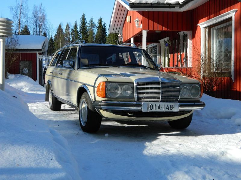

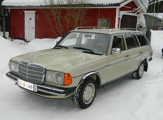

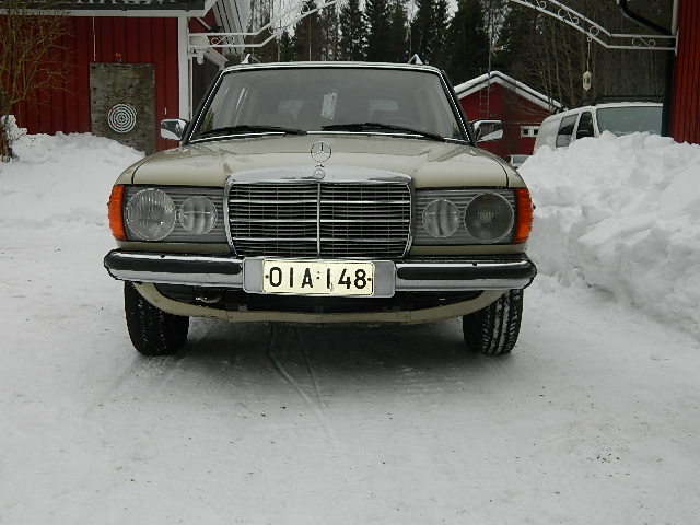

tuosapa ois pari kuvvaa nykyisestä ilmeestä :D Kumpi on parempi tuo nykyinen ''ilme'' vai se ku oli melberit alla ja ne tummenetut kirkkaat vilkut?
Samuli H
Turbopöljä
Viestit: 1305
Liittynyt: 02.10.2005 17:56
Paikkakunta: Jyväskylä
Viesti Kirjoittaja Samuli H »
Melberit oli ihan ok mutta ei nuo korinväriset kapselitkaan huonot ole.
Porkkanavilkut on hyvä valinta. Kirkkailla tai savuilla keulan ilme on jotenkin laimea ja väritön.

Porkkanat ja kapselit! :ope:
mersuw123 kirjoitti:parempi se ku oli melberit alla ja ne tummenetut kirkkaat vilkut!
Tämähän on aivan totta! :twisted:
Joo, jätetään tämä aihe. Olitkos luopumassa etuvilkuista ja melbereistä? :roll:
Viestit: 29624
Nykyinen, tosin Melberit eivät pilaa mitään kuten kirkkaat vilkut. Pthyi. :no:

minä en luovu mistään. :lol: vaihtoin vaan nuo kesä vanteet alle ku laitoin melberit pystäriin ja eihän nyt orkkis vanteitten kans saa olla savunvärisiä vilkkuja :)

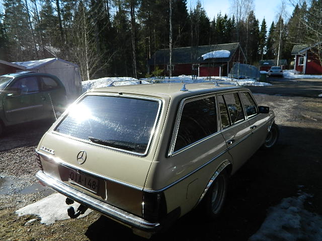

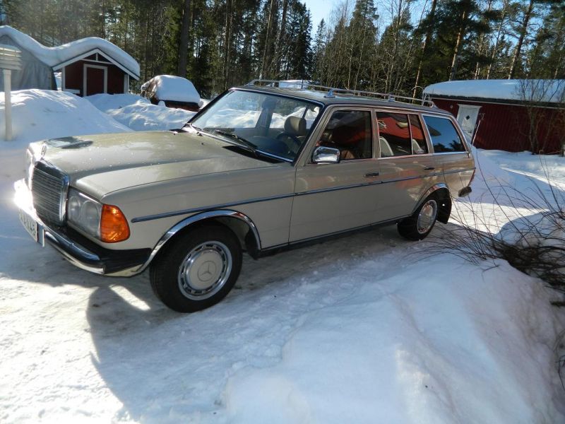

laitetaampa muutama parempi kuva, tuli vähän räpsittyä kuvia ku on niin hyvä ilima pihalla 8)

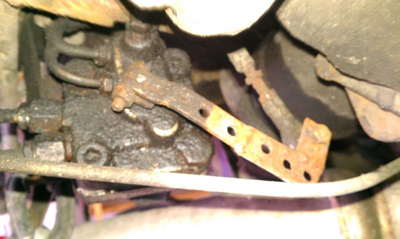

Tarkotuksena ois vähä madaltaa tota mersua ku se on niin korkia :roll: nyt voi olla tyhymä kysymys mutta passaako w124:sen madallusjouset mitenkään ku ois semmoset halavalla tiedossa? ja miten tuota farmaria onnistuu perästä laskia?
Eipä taida satalankun jouset sopia. Takapäästä pystyy kuulemma mataloittaan sieltä venttiilin tangosta. Pommittaja (Bomber4) tietää asiasta enemmän. :roll:

Juu takapää ei ole mikään ongelma. Voin tänään laittaa asiaa valaisevia kuvia omasta "virityksestä",kun pitäis tallille mennä tusaamaan....

Tuollainen venttiili pitäisi löytää. Perämurikan takaa ja tankin välistä. Tuo mihin tulee ja lähtee nuo hydrauliputket on se tasonsäätö venttiili. Tässä tapauksessa alkuperäinenvarsi on vain noi 2 reikää pitkä. Olen itse jatkanut tuota vartta saavuttaakseni ite haluamani tason. Tuo uniball säätötanko menee takakallistuksen vakaajaa pitkin takatukivarsiin. Tuota uniball vartta yleensä säädetään. HUOM. Varren pituutta kasvattaessa perä laskee,ja lyhennettäessä perä nousee. Mulla on ruostunut jumiin toi uniball,mutta ei se haittaa,kun ei sillä saavuta haluttua tasoa.Toi Vipuvarsi on boorilla tuossa venttiilissä ja olen kokeillut vaihtaa sen asentoa,jolla ei ollut vaikutusta,jostain syystä. Mulla on asetukset sillain,että jouset on katkaistu n.4 kierrosta sekä ykkösen kumi,jatketulla vipuvarrella,auto makaa jo vähän pohjaanlyöntikumin varassa. Nyt tulee se ongelma että takaiskarit ei nouse autoa käynnistäessä kuin n.5-10mm. Mulla ainoa vaihtoehto on muuttaa iskarin kiinnityksiä ja tähän onkin jo suunnitelma :)
Tuossa toinen kuva jos olis apua. Kysyä saa koitan vastata. Tämä on vähän hankala asia selittää tekstillä.
KLIK isommaksi.
Muista kun säädät,ettei auto jää iskarin varaan pelkästää tai jousen varaan. Nämä täytyy olla balanssissa keskenään. Farkku on vähän kokeilevaa säätöä,koska iskari on jousen sisällä ja se täytyy aina poistaa ensin että voi jousta lyhentää. Eli hydrauli öljyä tulee päivän mittaan kintaille paljon :) sitten autolla on aina ajettava pätkä,että näkee kuinka pyörät ja jousitus asettuu. Kovaa hommaa toi korkeuden haku. Mulla putoo jouset pois paikoiltaa kun autoa nostaa,eli leimasta ei mene tuolla asetuksella.

tarkotushan mulla ei oo mitenkään laskia ''tonttiin'' vaan sillee sopivasti :) eli ei oo tarkotus ottaa estäkään ku 1-1,5 kierrosta pois,koska se on nyt sillein että melekeen nyrkki mennee kaaren ja renkaan vällliin ja se on mun mielestä vähä liikaa :lol: mutta tosiaan niinku jo mainittin niin en myöskään halua tonttiin tota. :roll: mutta pittää tota tanko juttua katella sitten parin viikon päästä kuhan autonki saa pukkejen päälle. :P

Sulle hyvä asetus taakse voisi olla ykkösen kumi ja pikku tasonsäädön varren jatkaminen. Tuollein tehden helpoin on ajaa perä pukeille (paino on takarenkailla) ja säätää tasonsäätötankoa niin näät heti silmälle sopivan korkeuden. Takana on vakiona kakkosen kumi. Sitähän ei tiedä mikä sulla siellä nyt on.

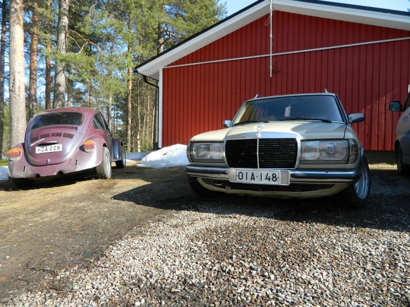

tuli tuota mersua madallettua pariviikkoa taakse päin ja edestä otin 2 kierosta pois ja takkaa jatkoin vaan sitä tankoa. samalla laittoin vaseliinia iskarin yläpäihin ja jousien yläpäihin, eikä muka ollu tippaakaan ruostetta :shock:
