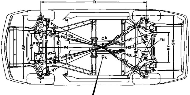

Palataanpas tohon rungon oikaisuun.
Nyt on auto suoralla lattialla ja nostettu sen verta ylös ettei jää mahasta kiinni kun sinne alle menee kurkistelemaan.
Tämmöiset mitat löytyi ohjearvoineen:
V1=MAX ERO 8mm
V2=MAX ERO 4mm
V3=MAX ERO 3mm
V4=1160mm+-3
V5=1176mm+-3
V6=MAX ERO 3mm
V7=429mm+-2
V8=593mm+-3
V9=588mm+-3
H1= MAX ERO 4mm
H2= MAX ERO 3mm
H3=1515mm+-5 (168mm halkaisija, kaiketi perämutikan)
H3=1532mm+-5 (185mm halkaisija, kaiketi perämutikan)
H4=MAX ERO 4mm
H5=MAX ERO 6mm
H6=1000mm+-2
H7=632mm+-2
H8=MAX ERO 3mm
H9=MAX ERO 3mm
Valmistin mittausta varten ihan säädettävän mittahässäkän jolla voi mitata reikien tai muiden paikkojen etäisyyden ja sitten rullamitalla/teräsviivaimella (3m) mittalaitteen kärjistä luetaan mitta-arvo.
Pieni yllätys oli että eihän tuota K-pistettä ole autossa. Se kaiketi luodaan k pisteiden väliin... Tottahan sitten siihenkin pitänee joku työkalu värkätä... :D
Toinen yllätys on se ettei äkkivilkaisulla pohjassa ole kaikkia reikiä. Pakko kai rapsutella paksu alustamassa pois ja kurkistella olisiko alla muovitulppia tms. Samoin kaikista mitoista ei oikein tuosta kuvasta vielä selviä mihin kohtaan mitta on. Mersun omissa mittalaitteissa on erilaisia kärkiä ja ohjearvot saattaa olla niiden mukaan ja se hieman vielä hämmentää että onko mitat keskilinjoille vai reunoihin.
No, tutkitaan tutkitaan. V4 näyttäisi olevan ainakin se 1160mm mikä pitääkin. Eli mittavirheet sijoittunevat alaetupalkin etupuolelle ja näinollen lienevät kosmeettisia. Paitsi sen huomasin että kuskin puolen vakaajatangon kiinnitys oli n 10mm taaempana. Sen vieressä onkin selvä haitari palkissa ja eiköhän se siitä oikene kun laittaa palkin sisään tuen ja puristaa palkin takas mittoihinsa. Tarkoitus on laitella kaikki mitat tehdasarvoihin oli sillä merkitystä tai ei. Katsotaan nyt mitä saa mitattua ensin ja sitten ihmetellään tarvittavia toimenpiteitä ja niiden onnistumista.
Korkeusarvoja runkoaisoille vielä tarvittaisiin.

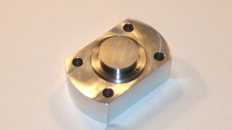

Konepelti ja loksut maalattu ja nyt tarvitsisi vielä hommata semmoinen hemmetin pieni sylinteri jolla saisi kotelon sisältä pullautettua peltiä muotoonsa, ja miksei muualtakin ahtaista paikoista.
Iskunpituus ei tarvi olla kummoinen, 5mm-10mm riittää mainiosti ja männän halkaisija jotain 20-50mm. kokonaispituus saisi olla maksimissaan jotain 40mm.
Olen nähnyt jossain tuollaisia ihan hyllytavarana mutta hinnat tais olla jotain 150 luokkaa ja siitä ylöspäin... Siis pelkkä sylinteri.
Tuollaista tarttis kyllä muussakin kun joutuu joskus työstökoneiden siirtelyn kanssa nostamaan matalasta tilasta parista tonnista ylöspäin olevia vehkeitä.
Noinko tommoisen joutuu itse tekemään...

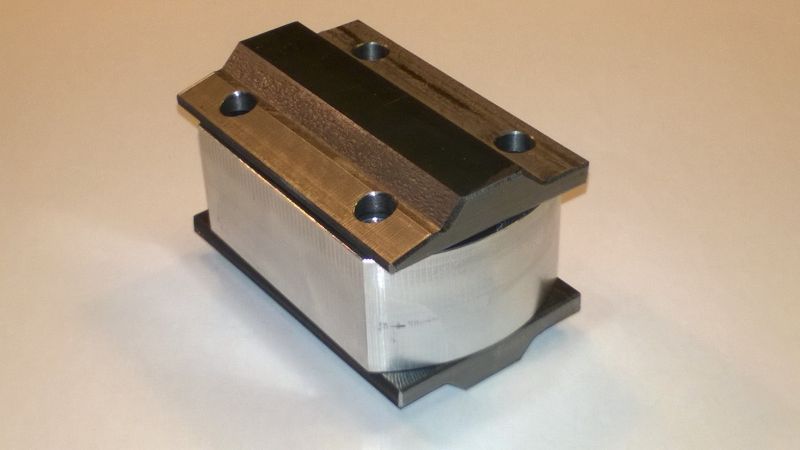

Onpas tämäkin rojekti hieman ollut pölyttymässä. Eipä löytynyt helposti 30mm korkeita työsylintereitä niin tehtiin sitten omavalmiste itse.
Vielä vaan pitää tehdä tohon kummallekkin puolelle vähän palkin muotoa seuraava lätkä niin tolla sais pullautettua palkkia takas alkuperäiseen pituuteensa.
Oisko se nyt melkein sentin palkki lyhentynyt siitä 30mm kokoisesta kolosesta joka etualapalkin etupuolella. Haitarilla näyttää vähän olevan.
Veikkaan että joku 50-100 bar riittää eli n 600-1300kg voimaa tolla niin ruttu oikenee.
Vielä vaan pitää selvitellä millaisella liittimellä käsipumput on että saa passelin liittimen tohon hommattua/sorvattua.
Viestit: 6006
Paikkakunta: 08/09
Noniin, nyt on värkätty tommoset palikat, katsotaas mahtuuko ne rutun kohalle sitten ja miten rutun oikasu onnistuu. Saattaa olla että tarvii tehdä viistettä lätkien päihin että saa ne sinne ahtaampaan kohtaan menemään.
Vielä kun selviäis onko nuissa käsipumpuissa joku standarti hydrauliliitin ja mikä semmoisen liittimen kierre on... Pumppua en kerenny vielä hommata/lainata.

Edit: Ainiin, kävin mallaamassa ja sylinteri paloineen mahtuu nätisti runkopalkin sisään. Enää tarvii tehä sopivia korotuspaloja että palkin levempää kohtaa pääsee muokkaamaan. Iskunpituushan on nyt vaivaiset 7mm. Ja palkki levenee enenpikin palkin pään mitasta vauriokohtaan mentäessä.

Tähänhän vois laittaa päivitystä.
Tossa löytyi MR-tuotteen jalkapunppu joka tekee jotain 600-700bar paineen niin johan sillä saa vaikka mitä rusikoitua.
Kyseisen pumpun liitin on enerpack mukainen. Kierre näyttäisi olevan 13/16-20 UNEF. Sattumalta MR-tuotteelta löytyi lyhytiskusylinteri joka saattaa mahtua palkin sisään. Otin siitä kuitenkin liittimen omaan sylinteriin.
Aika halpahan tuo sylinteri oli 27eur hinnalla. Lähetyskuluineen tais olla 45eur. Taitaa olla 10tonnin sylinteri.
No, nyt voisi kokeilla mitä palkille tapahtuu kun tuommoisen pistää sisään ja alkaa pumpata iloisesti...
Toi Tenava on tuolla 60km päässä nököttänyt nyt viimeisen vuoden ilman ihmempää edistymistä. Kai sitä on tullu vuodessa aina päivä ihmeteltyä jostain kohtaa. Kokonainen nokkakehikko on nyt leikattu irti referenssiksi... Jos ei ala vanha taipua nätisti niin vaihtaa koko kehikon vaikka.
Itseasiassa pumppu tuli hankittua ihan sitä varten että tekee kaikenmaailman puslien vaihtoon hydraulisia täsmärässejä.
Paljonkohan vaatii voimaa isoimmat tai tiukimmat mersun (ylipäätään malli kuin malli) puslat että lähtevät.... Osais hankkia sopivan sylinterin.
