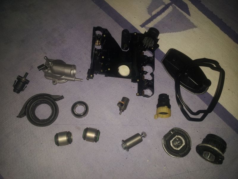

Hieman listaa mitä on tullut tehtyä:
-Pohja & helmat hitsattu ja massattu
-Vasen etulokari hitsattu, oikea vaihdettu
-Jarrulevyt joka nurkkaan
-Takajarrusatulat vaihdettu
-Käsijarrukengät vaihdettu
-Takajarruletkut vaihdettu
-Jarrunesteet vaihdettu
-Ajovalojen "DIY" johtovirityksiä purettu ja vaihdettu ehjät polttimot
-Öljyt & suodattimet moottoriin, automaattilootaan,perään vaihdettu
-Perän huohotin putsattu
-Polttoainesuodatin vaihdettu
-Sisäilmasuodatin vaihdettu
-Railpainesäädin vaihdettu
-Polttoaineputkia vaihdeltu
-Raidetangon pää+alapallonivel vaihdeltu
-Nelipyöräsuuntaus teetetty
-Suuttimien pohjatiivisteet vaihdatettu
-Alipainepumpun öljytiivisteet vaihdettu
-Sisätilan lämmittimelle haara asennettu
-Sammutusventtiili vaihdettu, ja mekaaninen venttiili myös herkistelty
-Virtalukon napsumista selvitelty
-Mittariston kadonneet pikselit löydetty
-Takakelkan etupuslat vaihdettu
-Narinahelat vaihdettu
-Apusimpukka vaihdettu
-Kardaanin kannatinlaakeri vaihdettu
-Webasto asennettu
-Termostaatit (iso 92c+pikkutermari) vaihdettu, +jäähdytysnesteet samalla
-Kiertovesipumppu vaihdettu
-Korkeapainepumpun tiivisteet vaihdatettu
-Tuulettimen ohjausyksikkö vaihdettu
-Polttoaineen siirtopumppu vaihdettu
-Polttoaineen esilämmitin vaihdettu
-Vaihdelaatikon kyb-venttiili,johdinlevy ja pistoke vaihdettu
-Ohjaustehostimen öljyt vaihdettu
-Etujouset vaihdettu + 1 kumit
-Oikea takapyöränlaakeri vaihdettu
-Moniurahihna+kiristin+välirulla

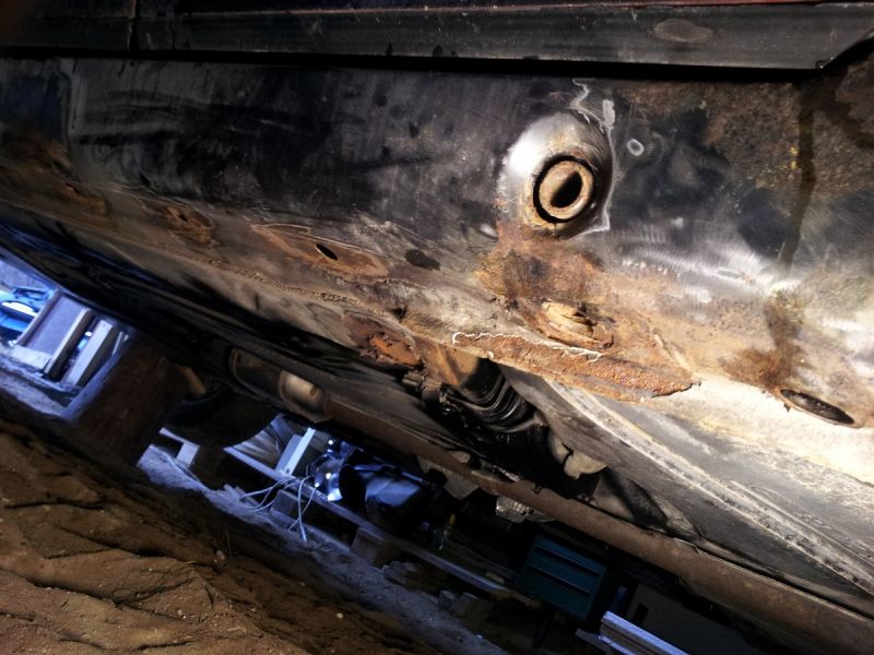

Miten tuo voi olla noin laho ? :shock: Cee ei ole ollut pahimpia siinä suhteessa, ja itselläni on juuri -99 malli jolla ajettu 380tkm eikä pohjassa mitään ongelmaa.

dealer kirjoitti:Miten tuo voi olla noin laho ? :shock: Cee ei ole ollut pahimpia siinä suhteessa, ja itselläni on juuri -99 malli jolla ajettu 380tkm eikä pohjassa mitään ongelmaa.
Sitä kyllä itsekin ihmettelin kun ensimmäistä kertaa auton oston jälkeen alle kurkkasin. Vaikka tiesin/olin kuullut että mersut ruostuvat mutta en osannut odottaa että ihan näin pahasti. No, onneksi pohja ja helmat ovat nyt tiukassa massassa, ja kovaa peltiä alla, päällisiä ruosteita kyllä vielä olisi siellä täällä paikkailtavana. Sitten joskus. :|

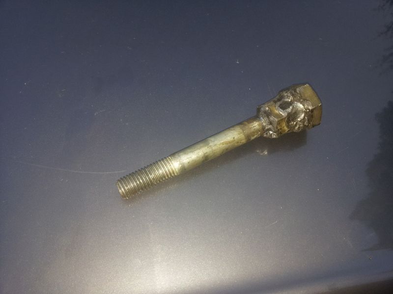

Tulipa tuossa vaihdeltua narinahelat. Olipas kyllä harvinaisen tiukassa, kunnes sain kehiteltyä kunnollisen ulosvetäjän.
Tuommoinen patentti. Pultti joka on juurikin helan keskireiän kokoinen, johon on hitsattu isomman pultin kanta, joka on helan ulkokehän kokoinen. Pultin toiseen päähän tulee niin iso hylsy että hela mahtuu menemään sen sisään, mutteri, ja pulttipyssy. Hela irtoaa nätisti kahdessa osassa, ensin sisäosa, sitten ulkokehä. Kyllä siinä ensimmäisen helan kanssa meinasikin hermot ja aikaa mennä. :twisted:
Ps. Saa antaa vinkkejä miten on helpointa irroittaa/vaihtaa apusimpukka ja takakelkan etupuslat. :wink: :roll:

Eikö tuo helma oo ihan selvästi ajettu johonkin tai nostettu rikki, ruostuuhan se paljas pelti tuollaisessa paikassa, varsinkin jos se on revennyt ja helman sisään on päässyt vesi ja muu paska.

Epäilyttää kyllä vielä hieman tuo siirtopumppu, nyt huomasin että siinä oli pientä hikoilun alkua havaittavissa..kun tyhmyyksissäni/mielenkiinnosta kerran sen menin avamaan, voi olla että vanha tiiviste ei siitä tykännyt. Ja tosiaan tuohon polttoainesuodattimen luo ilmestyy vieläkin aina ilmakupla kun sammuttaa koneen.
xin811 kirjoitti:Eikö tuo helma oo ihan selvästi ajettu johonkin tai nostettu rikki, ruostuuhan se paljas pelti tuollaisessa paikassa, varsinkin jos se on revennyt ja helman sisään on päässyt vesi ja muu paska.
Kuvanottohetkellä tuota oli kyllä ronkittu jo enemmän auki lekan tms. kanssa :twisted: mutta voi kyllä olla kun noin laajalti on ruostunut että johonkin on osunut. Toisella puolella ei ollut noin pahaksi päässyt mutta oli kuitenkin suunnilleen koko matkalta pintaruosteessa :evil: ja pohja....no, siitä ei ole onneksi edes kuvia, en halua edes muistella... hyviä ostoksia nämä. :oops:
Suunnilleen tuon tapaista taisi olla toisellakin puolella, ei kyllä kuvia ole..onneksi :!:

Joo. No nämä on kyllä niitä äärimmäisiä tapauksia, kaks 202:sta omistaneena voin sanoa että aika uskomattoman näköinen. Mulla oli -95 ja 330tkm ajetussa (saksantuonti) jo reikä etupyöränkotelossa, mutta muuten alusta ja helmat oli jokapaikasta ihan hyvät. Ja -99 mallisessa alusta ihan ok, kilometrejä reilu puoli miljoonaa.

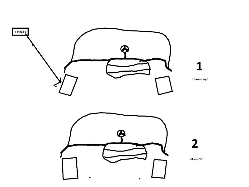

Kysymys.
Käytin autoa nelipyöräsuuntauksessa hetki sitten, mutta epäilyttää ovatkohan nuo nyt ihan oikein. Piirros nro.1 esittää miltä eturenkaat näyttävät katsottuna edestäpäin (hieman liioiteltuna, mutta varmasti you get a point), ja vanhat renkaat (sekarenkaat) olivat juurikin kuluneet sisäreunoistaan pilalle. Vaikuttaako se, että auton etupäätä on madallettu joskus juurikin siihen kulmaan, mikä saa renkaat kulumaan tuolla lailla? Takarenkaat näyttävät silmällä katsoen olevan paljon suoremmassa kuin nuo eturenkaat.
Yleensähän, ilmeisesti olen ainakin kiinnittänyt huomiota että renkaat olisivat enemmänkin kuin piirros nro.2 mukaisesti, tai suorassa.
Eli se kysymys siis lähinnä on, että ovatko nuo vieläkin suunnattu päin persettä vai luulenko vain. Ovatko suuntaajat ottaneet ollenkaan huomioon etupään madallusta :?: :idea:
E: pelkään vain, etteivät uudet renkaat ala kulumaan myös epätasaisesti...
