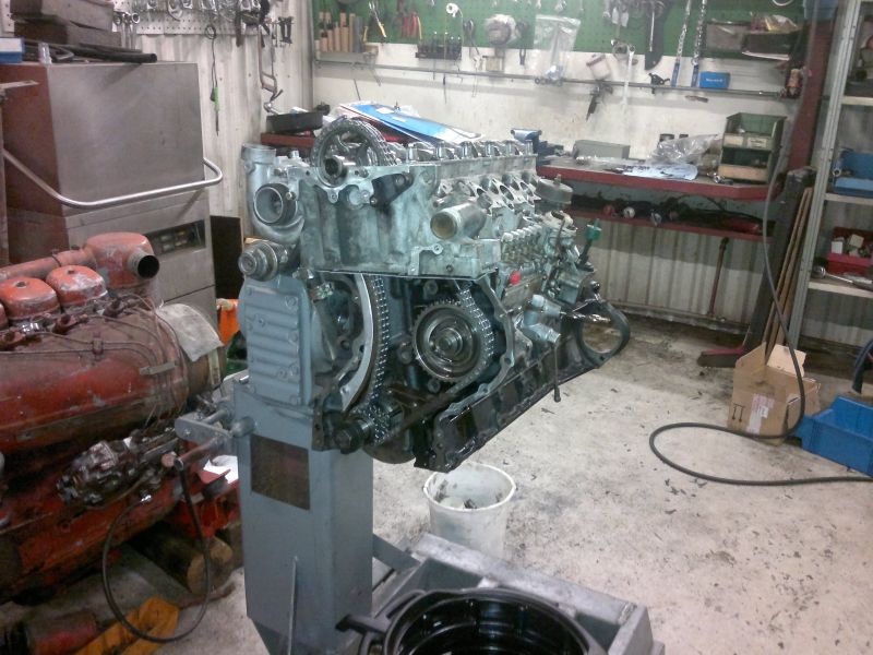

Tämän verran jo osia käyny yhteen:
Tosin paljonhan tuossa on uutta osaakin..

sehän jopa toimii!
