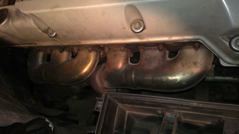

onko näitä 320 24v varustettu joskus mersun jollakin alkuperäis pakosarjalla? mulla on tollanen coupe ja sedan e mallit niin coupessa aivan normi valukikkare sedanissa peltinen jossa lukee tieten lorinzeri tai jotaki siihen suuntaa ja mersun tähti vieresä. kai ne keskenään passaa coupehen pitäs saaja nuo makiat murinat :D kellää tullut tollasia vastaa? Kuva

:shock: lorinserin peltisarja tarkottaa yleensä sitä että siellä on lorinserin kireemmät nokatkin :shock: Niin ja saattaapa sitten olla polttoaineen saantiakin rukattu. Eli älä ny ala siirtelemään niitä ellet siirrä ja säädä kokonaisuutena.

no ei kyllä perstuntumalta tunnu sen tehokkaamalta näin muute ja papereissaki samat hevoset kummasaki :o muuten motti kyllä identtinen tuohon coupen koneesee verrattuna . näkiskö nuita eroja jos laitan sen jonku numeron tänne nii joku kattois eroja ja sanotaanko mitää noista pakosarjasta nokasta ym. mistä se numero katotaa

no ne on jälkiasennettuja tarvikkeita ja tehtaan numeroista ei näe yhtään mitään mitä se sisältää.

Kahila kirjoitti:onko näitä 320 24v varustettu joskus mersun jollakin alkuperäis pakosarjalla? mulla on tollanen coupe ja sedan e mallit niin coupessa aivan normi valukikkare sedanissa peltinen jossa lukee tieten lorinzeri tai jotaki siihen suuntaa ja mersun tähti vieresä. kai ne keskenään passaa coupehen pitäs saaja nuo makiat murinat :D kellää tullut tollasia vastaa? Kuva
Samanlaiset pakosarjat on 3.6 amg:n suorassa kutosessa.... Mutta taitaa se murina tulla muualtakin kun pakosarjasta ;)
Leistritz taitaa olla valmistaja, vakiokamaa. 280, c36 ja 320sl:ssä nuita nähny. 300-24 valusarjat, kuten 320, mutta jälkimmäisessä jo maksalaatikkopellit päällä.
Nämä omia havaintoja, en tiedä mahdollisista "sportline" ym. varusteyhteyksistä tai vuosimallieroista.
Peltisarja vissiinkin normaali hydroformattu tuplakuorinen eli sisältä varmaan aika yhtenevät kanavat valusarjaan nähen. Äänissä voi olla pieni ero, mutta loppuosalla putkea isompi merkitys kun malli pakosarjoilla on sama. Konehuone pysyy tuplakuorisilla viileämpänä eikä vetäne yhtä kivasti laippoja kieroksi kuin valusarja.

hiukan isommat oli pakosarjassa lähtö reiät pikkusen voi sanoa että vaikutti mutta ei niin paljoa että kannattais tällä lähteä ottaa tehoa tosissaa kaikkien :D
