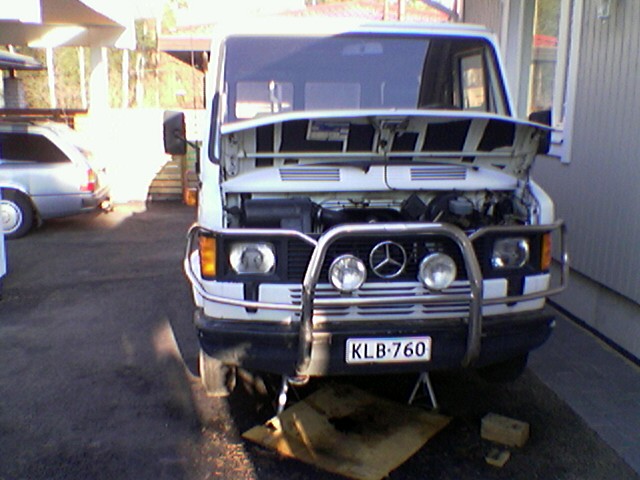

Kunnes perjantaina töistälähtiessä huomasin kaapin laskeneen alleen :shock: Aikaa perusteelliseen analyysiin oli n. 90s, koska olin lähtenyt hilkulla töistä että juur ja juur ehtisin lapsia hakemaan, tässä ajassa totesin että liemi oli jäähdytinnestettä, ja että pottusäkki on myös työpaikan parkissa, siis sillä matkaan :arrow: On se hyvä että perheessä on vielä yksi luotettava kulkine :wink:
Hädässä meseläinen tutaan, itkeskelin murheeni puhelimitse Xuxille, joka lupautui jeesaamaan kaapin pihaanhilaamisessa, siispä palijo vettä ja hinausköysi mukaan ja menoksi.

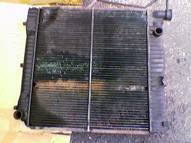

On pillissä reikä, oi Eikka, oi Eikka, on pillissä reikä, miten paikaamme sen?

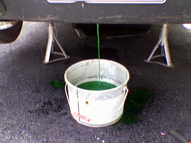

Näppärä homma tuossa tuo nesteen tyhjennysproppu, ei tarvinnut levitellä nesteitä pitkin pihoja alavesiletkusta :!:
Eikö ole muuten omituisen väristä tuo neste :? Ihime karkkiväri, niinkun muumilimppaa :idea: Paitsi maultaan :P

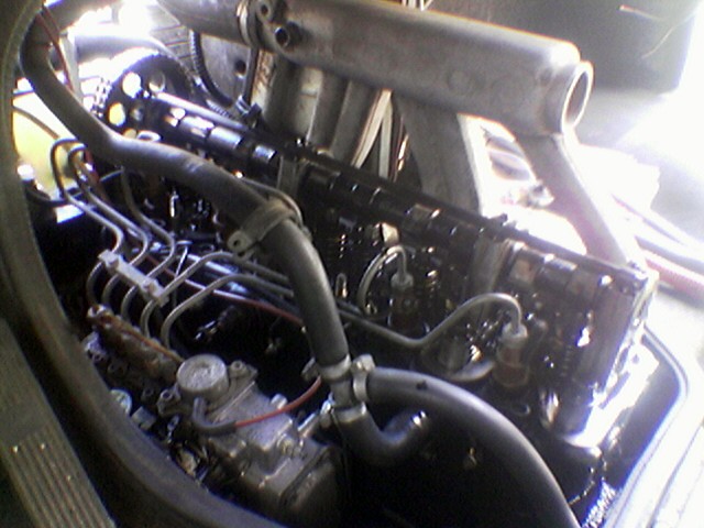

Kone näytti kovin öljyiseltä, ja sitä tippasi allekin, joten aloin kahtella että istä, mistä kummasta tuo möhnä tullee. Ja kun en helpompaa paikkaa keksinyt, niin olin kahtelevinani että ainakin venttiilikopan tiivisteet ovat ympäriinsä märkiä. Niin, siis tiivisteet, sinähän on se öljyntäyttöputki kiinni ärikseen. Joten pientä purkamista, ja venakoppa irti

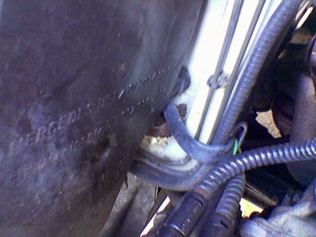

:ei_tajuu: Valoa? Mistä? Ai, tuossa liekkipellissä näkyy rantu konehuoneeseen, sieltä paistaa päivä koska konepeito on auki :D

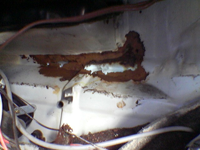

:shock: Nonniin, tämäkin vielä :ttu:
Joten eikun repimään mattoa pois ja rapaamaan valojuovaa, ja mitäs sieltä paljastuikaan:
Mein himmel :!: Deutsche paketwagen haben rust :amis_selittaa:

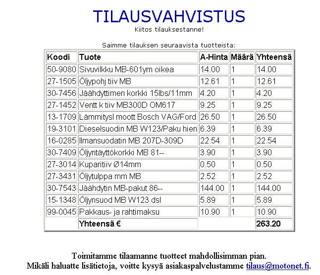

Niin, sitä syyläriä ja muutakin pikkuhilpettä pistin Motonjetiltä tilaukseen pitkän listan, kaikkea mitä listalta löytyi ja tuntui tarvitsevan
Nyt elellään torstaita 29. päivä, vissiin huomenna ovat täällä. Joskus on tullut nopeamminkin :?

:shock: Ei mitään poskettoman hintaista lystiä. Johan tuolla saisi väyryseen puolikkaan yhdestä cdi-suuttimesta :D
h5 kirjoitti::shock: Ei mitään poskettoman hintaista lystiä. Johan tuolla saisi väyryseen puolikkaan yhdestä cdi-suuttimesta :D

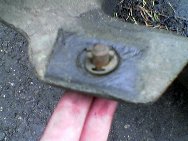

Tuossapa malliesimerkki yhdestä ruostekukkasesta, ihanasti putsarikotelon takana piilottelee
No, eihän tuota saa tuonne mitenkään ottamatta putsarikoteloa pois, joka taas on kiinni rintapellissä neljällä kumityynyllä ja vaatii liimatun vaimennusmaton poisrepimisen
Kiitoksia h5 perspektiivistä, minäniuhosaita jo harmittelin että meni nuihin puoli omaisuutta :cry:

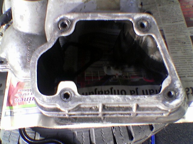

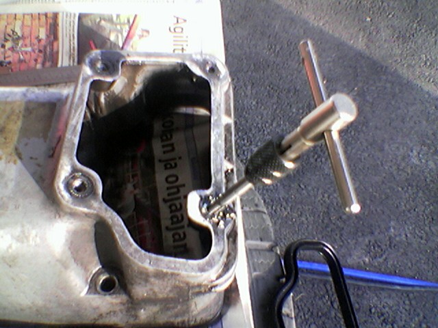

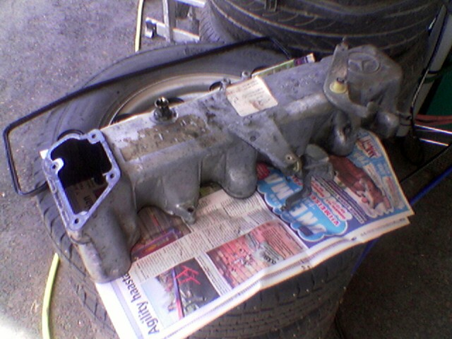

Hommailu jatkui öljyvuotojen tutkiskelun kanssa, tuossa kuvassa näkyvän laippaliitoksen vasemmanreunimmainen alakierrehitsertti oli menettänyt kierteensä, eli ei kiristynyt
Joten palveleva paikalliskoneistamo Linttaclub Machinery tekaisi tuohon uudet jenkat
Eikun väärä kuva, siis tässä:

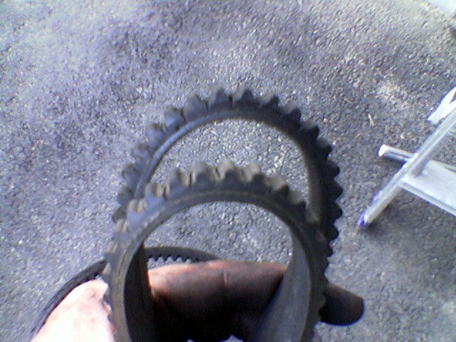

Ja kun nyt on hyvä tilaisuus tehdä hihnahuoltoakin, niin irroittelin laturin ja ohjaustehostimen remelit, vaikka kyllähän nuo vielä olisi menny
...poikki pidemmällä matkalla? :roll:
Sitä tuossa ihmettelin, nythän tuo laturinhihnan vaihto oli heleppoa, mutta ohan tuossa hihnan poise- ja paikalleensaamisessa meleko sohlaaminen sillon kun syyläri ja umpitunneli on paikallaan :shock:

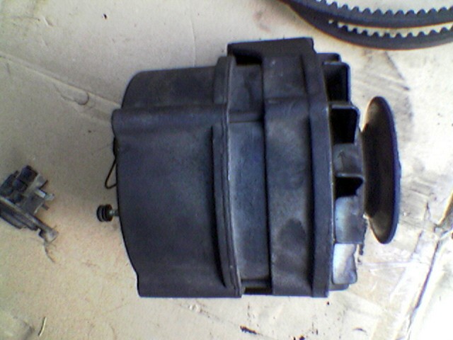

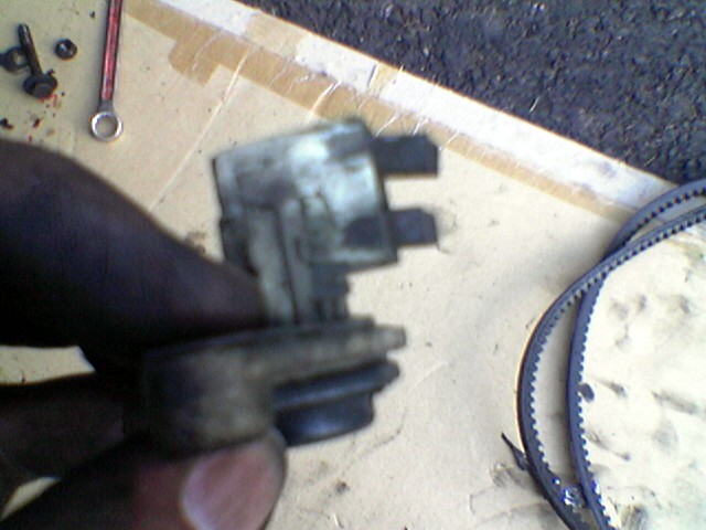

Laturi irrallaan, kahtosko hiilet :idea:
Jos sormia ihmettelette, niin kyseessähän on remonttiapulaiseni Abimbola Kirabon näpit
Eikun hankintalistalle :contract: uusi säädin ja hiilet. Nämähän kannattaa vaihtaa ajoissa, ettei lopussaan oleva hiili kipinätyöstä liukurengasta urille

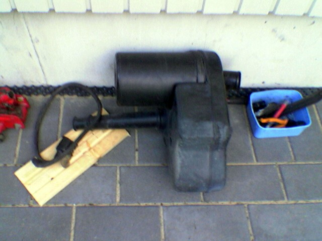

Melekonen säkkipilli tuokin ilmanputsaajakotilo :näre:
