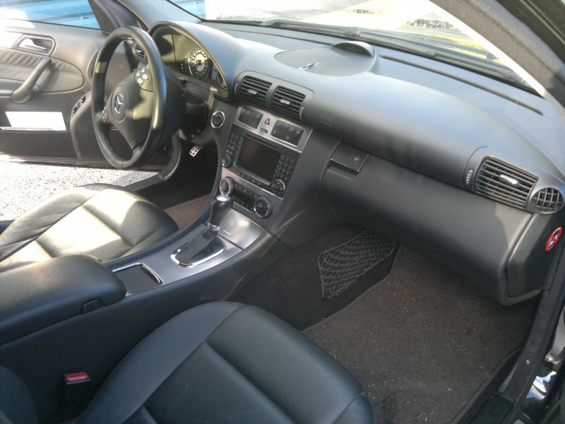

Morjesta,
Ei osaa muutaman kuukauden kokemuksella paljon autoa haukkua, toiminut kerrassaan mainiosti. Ei ainuttakaan vikatilaa minun aikana :shock: . Saako tuota Comandia toistamaan jotenkin mp3:sia? Tosta kuvasta näkee mallin jos sillä jotain merkitystä.

mun comandi toistaa mp3 levyt.. tökkää levyn tonne sisään, jostain valikosta se pitää aktivoida ainakin 211 korisessa.. jossain netissä on ohjeet, en tosin tiedä missä.. :oops:

Kokeile kuukelia .. useita vastauksia.
