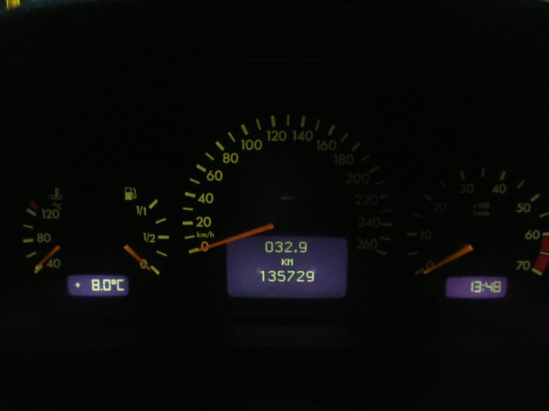

Tuli hankittua kesäauto vuodelle 2012,Jeeppi toimi siinä virassa tänäkesänä ,ja nyt siis vaihtui tähtikeulaan.
07.08.2000 käyttöönotettu.
Pimiä on ulkona,lähipäivinä tullee muitakin kuvia.
