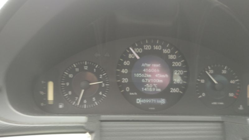

Siinä on tovi sitten öljynvaihtovälin lukema ylhäällä, laskettu oli 7.2l/100km.
Vähän näyttää alle, ei pahakaan.
Kohtalaisen paljon oli kaupunkirallia toki tuossa mukana, talvella näytti rajoitusten mukaan ajettuna alle 5l/100km lukemia ajotietokone.
Tuuria kuin Aku Ankalla.
s211, 270cdi,7-p.A
Viestit: 11034
Tuolta voi katsella kirjattuja ja laskettuja kulutuksia. Tein pikaisen haun E mallista vuodelta 2006. Diesel, automaatti.
https://www.spritmonitor.de/en/overview ... ear_e=2006
Jostain syystä jättää kuitenkin linkistä pois vuosimallin ja vaihteiston.
Viestit: 29647
Oletettavasti seiskan paikkeille pitäisi 220cdi farkun keskikulutuksen mennä, 270 vie pari desiä enemmän ja 320 taas pari desiä, veekuutoset vielä janoisempia.
Tuikku pienentää kulutusta jonkin verran 8)

Pitää melkein ottaa usiampi tankillinen ylös ja mitata tuota kulutusta.
Tähän asti kaikissa pitäny ylhäällä mutta tämän kanssa kävi joku lipsahdus :roll:
Nyt harmittaa olisi saanu osviittaa jo näistä tankeista ku olisi keskikulutuksen laskenu.....
Vähän huono nyt sanoa ku pari tankkia menny jossain 8 pinnassa välillä kärryä vetäen ja kaikki jotka ajanu alle 100 niin perään ei ole tullu jäätyä haistelee.
Välillä näytti t kone 6.8 mutta nousi takaisin 7,0
3000km jotaki 60pintaan keskinopeus.
Nollasin ku ostin auton.
Pidin kohtuu kulutuksena tuota 8pintaan mutta nyt alkoi epäilyttää...
Seurataan tilannetta mitataan ja raportoidaan.
