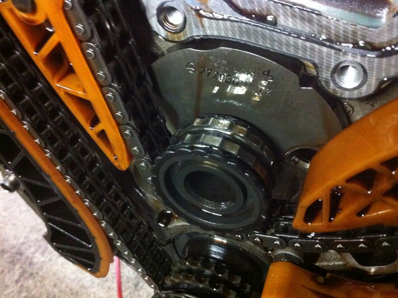

moottori tosiaan purettu ja tasapainoakselin ratas täysin ehjä :x
uusin sen nyt kuitenkin ja rupeen käymään nippuun. Pari erikoistyökalua tein täytyy napsia kuva kun saa,uuden puhelimen toimimaan.

4mm oli vanha ketju uutta pidempi, tasapainoakselin rattaassa ei työntömitalla eroa saanut. Vielä Pitäs ajottaaa jakopää kun ei uuden ketjun laitto menny niinkuin trömsöössä�� en löytänyt wisistä merkkejä kun toi saksa ei ihan ole vahvin kieleni. Täytyy yrittää etsiä lisää

Jako oli 5 astetta pielessä ketjun 5mm venymällä, syttyykö vikavalo tosiaan noin herkästi? tasapainoakselin rattaassa ei merkittävää kulumaa tosiaan ollut versus internetin kuvat missä hampaat täysin sileenä.

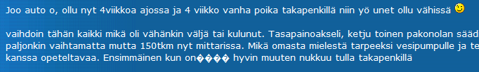

Joo auto o, ollu nyt 4viikkoa ajossa ja 4 viikko vanha poika takapenkillä niin yö unet ollu vähissä :wink:
vaihdoin tähän kaikki mikä oli vähänkin väljä tai kulunut. Tasapainoakseli, ketju toinen pakonolan säädin ketjun kiristin vesipumppi termari ohjainrullat,hihna. Joku 900€ meni tässä remontisssä. Olis tietty voinu jättää paljonkin vaihtamatta mutta 150tkm nyt mittarissa. Mikä omasta mielestä tarpeeksi vesipumpulle ja termarille jos jo irti ovat. Kuvat on kamerassa en vaan ole niitä ehtiny laitella koneelle kun ollu tuon pienokaisen kanssa opeteltavaa. Ensimmäinen kun on���� hyvin muuten nukkuu tulla takapenkillä

Onnea vaan esikoisesta. Juu, jos ei muuten meinaa nukahtaa niin autoajelu auttoi joskus tytön kanssa... Sitten hiipimällä tyttö pirttiin autosta ;)
OT:
Oliko tuossa viestissä jotain erikoismerkkejä, kun mulla näkyy vain salmiakkikuviota, joissa on kysymysmerkkejä sisällä?

Jotain hymiötä siinä oli, autossa apparin paikalla kirjoittelin. Täytyy nyt helatorstai viikolla,ryhdistäytyä ja ulostaa kuvat foorumille. Samalla pesu ja jälkitarkastus Eemelille on muuten mukava auto ehjänä kulutus alle 9 ja tarpeen vaatiessa ohitukset menee kivasti oikee oikasten.

No ainakin 2006 mallia olevasta just näppäset 100000 km :shock:
ajetusta Ässästä löytyi tuossa kunnossa oleva tasapainoakselinratas.
Hampaat murusina öljypohjassa. :cry:
Täristi tyhjäkäynillä ja moottorihäiriövalo ilmoitteli synkronointivirheestä nokkien / kampiakselin suhteen. :lol:
Sinänsä ikävää kun ei saa edes leimattua kun OBD-testissä tulee hylky.
Nopein osuus tuossa rempassa oli koneen irroitus ja asennus.
(Kävi tehdessä mielessä,että ovat tehtaalla tienneet mitä paskaa nämä on ja tehneet pikairroitettavaksi tuon tekniikan)
Tuohon muuhun jumppaan menikin sitten useampi päivä. :oops:
