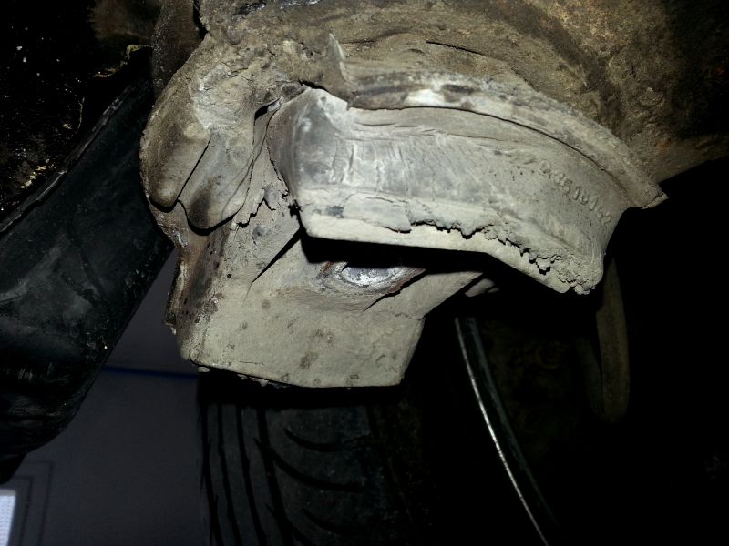

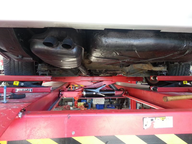

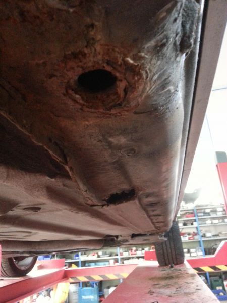

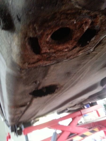

Dodiin tänään tuli ajettu ässä nosturille, ensiksi takontti tyhjäksi romuista ja auto ylös. Sitten renkaat irti ja sisäloksujen kimppuun jotka olivatkin ajan saatossa kovettuneet ja halkeilleet. Renkaiden aihettama kivisuihku oli tehnyt niihin reiät.
Reiän kautta kulkenut paska oli aihettanut tämän.

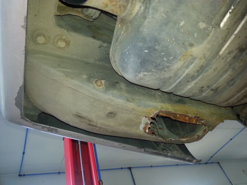

Toinen reikä oli apparin puolen helman etummaisen kumi tötterön kohdalla mutta siitä en muistanut ottaa kuvaa.

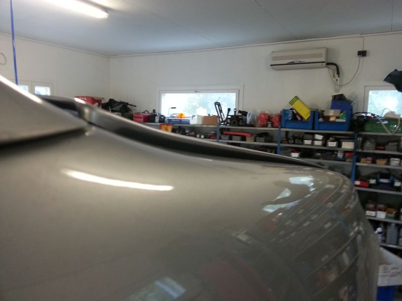

Sitten olisi yksi kysymys, jos jollain olisi tietoa tai kokemusta miten konepelti tulisi säätää. Tällä hetkellä apparin puolen takasivu on noin 2cm koholla ja aihettaa ikävän esteettisen haitan muuten siistin näköiseesä kopassa.

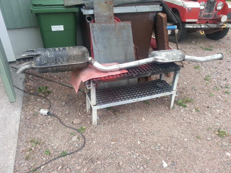

Pakoputkeen tuli myos vaihdettua pari mutkaa kun olivat ruostuneet puhki, ja päälle vetäisin tikkurilan termalin.
Kuvassa vielä maalaamatta.

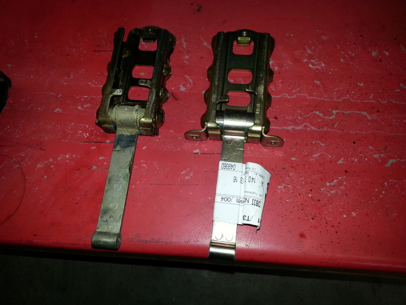

Ovenrajoitin oli ostamisesta asti pitänyt pauketta, mutta en ollut saanut
aikaiseksi vaihtaa sitä kun vasta nyt. Alhaala kuva uudesta ja vanhasta.
Onko normaalia että rajoittimen kiinnitys murtuu noista etummaisista kiinnitys kohdista, itselläni kun oli ensimmäinen rajoittimen vaihto ?

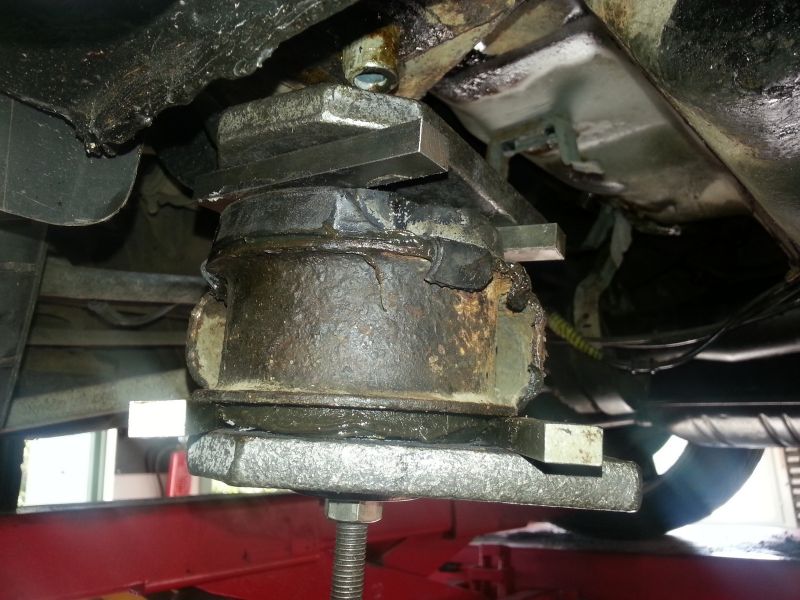

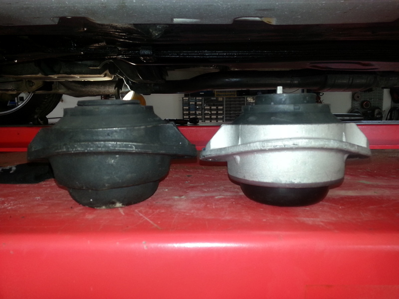

Mersua on tullut taas rakenneltua kuin Iisakinkirkkoa. Taka jarruletkut olivat sen verran haperossa kunnossa joten ne saivat väistyä uusien tieltä. Kuluneet pyyhkijät vaihtuivat boschin spoilereihin.
Taka-akselin koripuslat tuli vaihdettua ja johan kyyti muutui s-luokan tasoiseksi.
Alla kuvia operaatiosta.
Kumit mallia 300tkm.
Uutta menossa paikoilleen. ( Jotain hyötyä tuosta moottoripyörä harrastuksesta)
Tekeekös staarilla mitään tämän ikäisissä? helpottaisi vaan vikojenhakua.

Minuakin kiinnostaa, kuinka suuri vaikutus tuolla oli? Itellä on ässässä luullakseni alkuperäiset kumit myös, kyllä kyyti hyvältä vielä tuntuu mutta varmasti muuttuisi vielä paremmaksi kun kumit uusisi. SL tuntuukin sitten jo ihan rautamersulta, ei paljoa pehmeydestä enää tietoa, siihen pitää vaihtaa eteen ja taakse apurungon kumit ennen ensi kesää.650000tuttavuus kirjoitti:Kolahteliko ilkeästi aiemmin, vai mikä erikoisesti muuttui paremmax ?petek95 kirjoitti:Pitkästä aikaa päätin kirjoitella tänne.
Uudet taka-akselin kori puslat paransivat selvästi alustaa, aikaisemmin sisälle kantautui selvästi kolahdus esim. sillan liikuntasauman yli ajettaessa.
Nykyään ei kolahduksia kuulu ja auto on muutenkin hiljaisempi kun taka-akseli on paremmin eristetty korista,
myös jonkinlainen epämääräisyys ohjauksesta on poissa tai oikeastaan taka-akseli oli mennyt jo vähän vinoon vanhoilla puslilla nyt on taas uusilla suorassa.
Pumppu ja suuttimet kävivät PP Dieselillä. Pumppu huollettiin, syöttöä säädettin sopivasti ja suuttimiin vaihtuivat uudet kärjet, huomenna olisi savujen aika.
Vaihdon pumpun ja suuttimien ollessa maailmalla hehkut, vaihteiston kumityynyn ja etupyörän laakerin.
