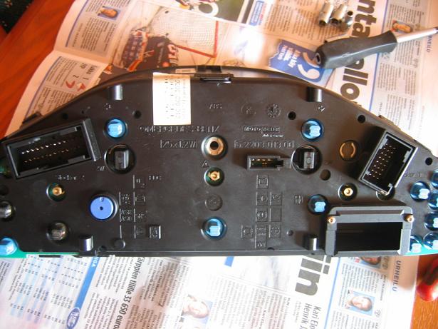

Eli nyt itellä alkanu löpömittari temppuilee eli jää pohjaan sillontällön.
Tahmaa tapeissa joo, mutta ONKO ne tapit missä? Koitin kovasti tihrustella tosta niitä rajotintappeja mutta missäkohin viisaria niien pitäs sijaita?
Lämpö- ja löpömittarista en kyllä hyvällä tahollakaa saanu silmiini niitä tappeja..?
Ja vielä: Semmosta kummittelua ollu jo jonkin aikaa löpömittarissa että ku alkaa olla viimenen neljännes menossa ni saattaa käynnistyksen jälkeen näyttää mitä sattuu.
Välillä näyttelee lähes tyhjää ja uudelleen käynnistyksen jälkeen melkein puolta tankkia vaikka tiiän ainetta olevan Esim. sen vartin verran.
Aamulla lähin töihin ni mittari jäi taasen pohjaan eikä pari uusintastarttausta auttanu asiaa ni annoin olla, lisää ihmetystä toi se että löpön merkkivalo paloi välillä ja välillä sammui hetkeksi.
Tankki oli täynnä, muutama kymmenen kilsaa ajettu tankkauksen jälkeen.

Mittariston tinauksia veikkaan.
Voi olla myös että nuo kuvan liittimet kaipaavat vemputtelua/ kiilaa töpselin ja reiän väliin.

Tuon tahmaa tapeissa voit unohtaa samantien, taitaa olla ns. Essonbaari -juttuja.
Joko mittariston sähöt/maat hukassa tai anturi kiukuttellee.
Koitappa ens kerralla läpsäyttää mittaristoa avarilla. :idea:
Jos lukema muuttuu uskottavammaksi, jottain on löysällä.
Jos pieksäminen ei auta, niin olisko anturin vaihto peliliikku?

Väkivaltaa käytetty toistaiseksi vain pieninä annoksina, eikä ainakaan vielä havaittu siitä olevan suuremmin apua.
Taitanee olla mittariston irrotus ja liittimien tutkailu viisain liikku tässä vaiheessa, en oikein itekkää usko että tankin päässä vika ois.. ei ainakaa kukaa oo semmosta diagnosoinu mitä nuita haulla topicceja tutkailin.
===> eli tutkitaan..

Asiaa tutkittu, väliraportin vuoro..
Ainakaan mulla tuossa -98 ei ole minkään valtakunnan rajotintappeja mittaristossa ---> se siitä tahma-legendasta..
Liittimet jota tuossa ylempänä veikattiin olivat ihan ok, laitoin kuitenki sipauksen kontaktirasvaa niihin.
Muutama päivä nyt ajeltu entrauksen jälkeen, ainakaan vielä ei vika ole näyttäytynyt.
Seurataan tilannetta.

Vikamuisti vielä omissa oloissaan, ei oo selvinny tutkimaan.
Toistaseksi pelaa, viikko ajettu lähes tyhjällä tankilla pikkutankkauksilla vian paljastumisen toivossa mutta hyvin on pelannut.. (kop-kop) :roll:
Liekö ollu niissä liittimissä joku henkimaaliman liitos joka nyt parantunu ku rassattu, tuli irrotettua mittari toistamiseen ku pariin taustavaloon jäi kosketusvikaa vaihdon jälkeen.
Katsellaan..
