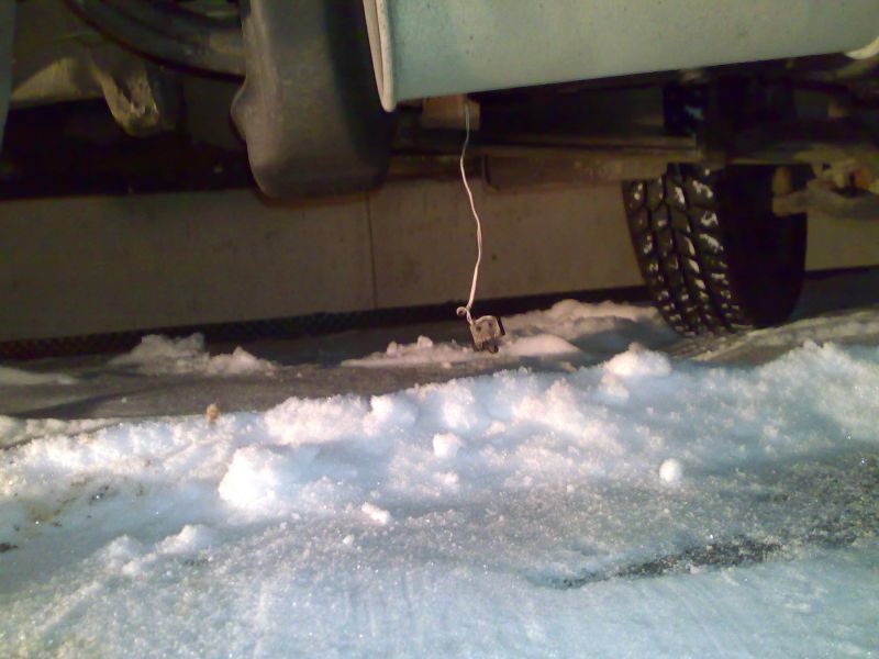

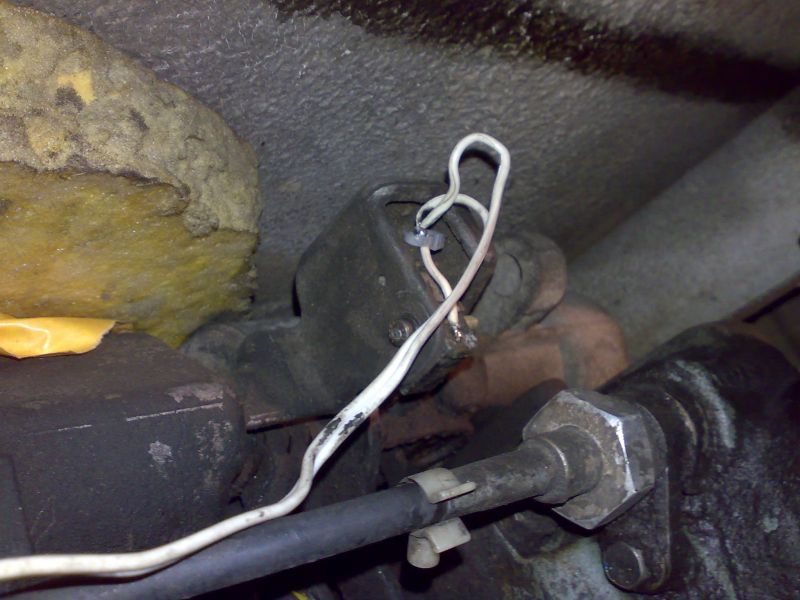

Joku aika sitten pakkivalot lakkasivat pelaamasta, epäilin että korjattu pakkivalokytkin olisi tullut tiensä päähän, mutta olin väärässä, se olikin johtonsa päässä :shock:
Eli OM617 oli täristänyt ruuvin irti anterosta :klapi:
Hetkonen gaziljoonalaatikon tonkimista ja sopiva ruuvi muttereineen löytyi, siispä osanen paikalleen. Taas pelittää peräytysvalot 8)

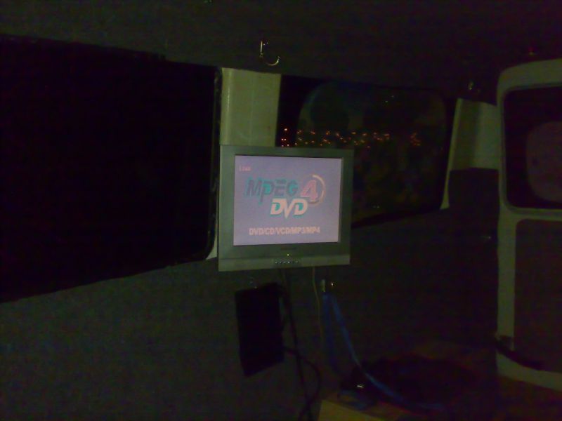

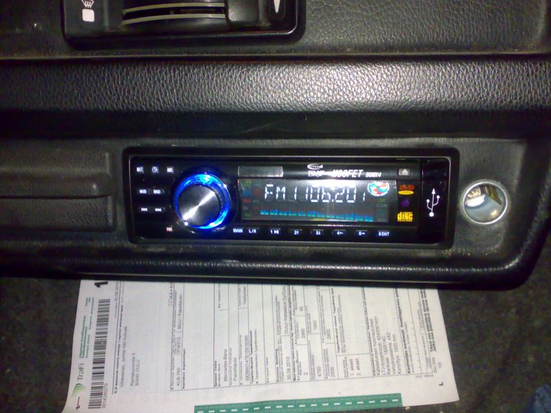

Tämän jälkeen siirryin siisteihin sisähommiin, vaihtelin cd-soittimen paikalle kiinasta tilaamani DVD-soittimen, jonka kytkin takatilassa olevaan taulutelkkariin. Yllättävän hyvä vempele viidenkympin laitteeksi, pyöritti jopa likaisinta ja naarmuisinta lattialla pyörinyttä lastenelokuvaa ihan häiriöttä, ja aivan tunnoton tärinälle :)
Edit, soitin on tämmönen:
Ja tuossa näkyy näyttö:
