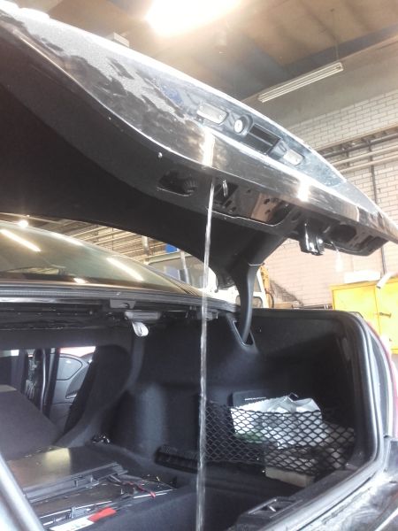

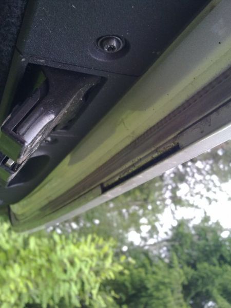

Tänään on satananut reilunlaisesti ja autolla on päivällä ajettu vähän, muuten seisonut vesisateessa. Nyt kävin tarvikkeita hakemassa peräkontista ja huomasin että peräkontin kannen sisässä on vettä niin että loiske kuuluu, kun kantta heiluttaa ylös-/alas. Kontin kannen sauma näyttää olevan jollakin lailla vaurioitunut noin viiden sentin matkalta puskurin yläpuolelta ja siitä näyttää tihkuavan vettä ulos, mutta miten sitä vettä voi olla niin paljon ja miten se on sinne mennyt?
Olen kyllä aiemminkin huomannut että siellä kannen sisällä on kosteutta, ja se valuu siitä puskurin yläpuolen saumasta. Olen luullut että siinä on tarkoituksella semmoinen kohta josta kondessivesi pääsee valumaan pois, mutta nyt alkoi epäilyttämään että jotakin on pielessä.
Saattasin huomenna ottaa kuvia siitä peräkontin kannen alasaumasta, että voitte katsoa, kuuluuko sen olla sen näköinen.

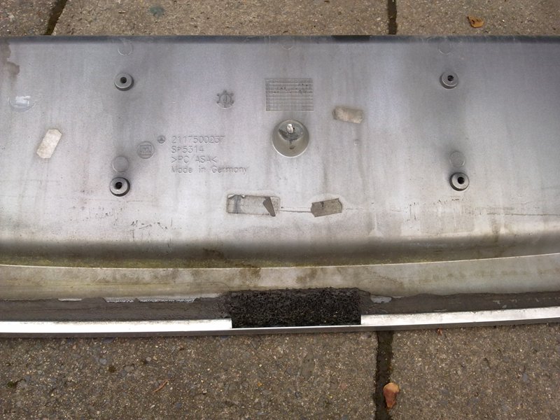

Pintamuovin ja pellin välissä on alalaidassa pieni aukko jossa jostain syystä palanen sellaista karkean pesusienen tapaista, se tukkeutuu kurasta eikä vesi pääse pois.
Konttiin vesi menee ainakin varkaussuojaruuvista.
Pura muovi irti ja ota aukosta "suodatin" pois, niin minä olen noille tehnyt eikä ole omistajat sen jälkeen valitelleet.

Tuo lipan rakenne on semmoinen että sen ei ole tarkoituskaan olla aivan tiiviis. Ainakin muovin yläreinan sauma on semmoinen että sieltä pääsee vesisumu sisään ja alareunan poistoreiän kautta sen pitäisi poistua. Vesisumun matkassa menee jonkin verran kuraa mukana ja alareunan suodattimella varustettu poistoaukko tukkeutuu ja vettä kertyy muovin ja pellin väliin runsaasti, kuten minulla kävi.
Poistin suodattimen dealerin ohjeiden mukaan. Sillä ei liene kovin suurta toiminnallista merkistystä vaikka sitä ei olekkaan.
Tuolta sen poistoveden pitäisi pois valua:
Kuvassa pois rapsuteltava, tukkeutunut suodatin. Suodattimen poiston jälkeen pesin muovilipan ja peräkonti pellin. Pellin maalipinta oli onneksi säilynyt vielä ehyenä vaikka ryönää oli kertynyt melkoisesti:
Rekisterikilven takan on piilossa yksi ruuvin kanta, joka pitää avata verhoilun sisäpuolelta, että muovilippa irtoaa. Lisäksi kaksi mutteria on näkyvillä peräkontin lipan sisäpuolella, laidoilla:

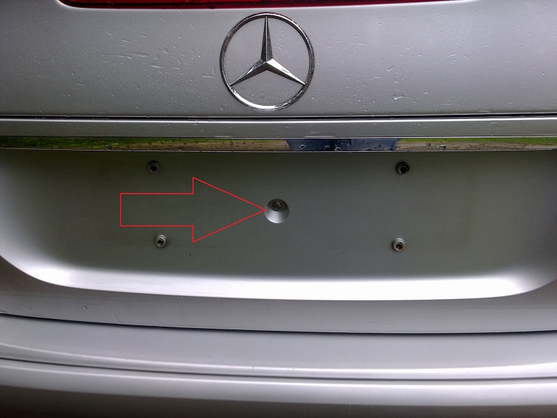

On tuon kanssa (sedan) jenkeissäkin painittu, siellä ehdottavat reiän avausta luukun alaosan reinasta (postaus #15)

Siinä postauksessa 15. on nuoli siihen tulpaan, niin sen jos poistaa, avautuu tie sen varsinaisen peltisen peräkontinkannen sisään. Se ei auta tähän ongelmaan, kun vesi kertyy nimenomaan pellin ja muovisen lipan väliin. Muovilippa täytyy irroittaa ja suodatin poistaa...

Viestit: 2213
" Mut mut, löytyi myös tosimielenkiintoista samalla. Kontinluukun alimmassa prässäyksessä oli vettä niin, että ihan loiskui (se kuva kyllä pitää joskus liittää tänne). Oletetttuun vesireikään lisää syvyyttä, ja useampi desi ulos Laughing. "
Täältähän löytyikin just täyttä asiaa, ja kun lupasin keväällä jossakin toises topicissa kuvankin liittää, niin tässäpä tulee.
