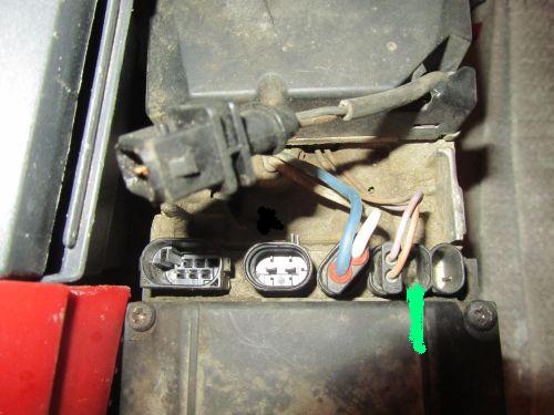

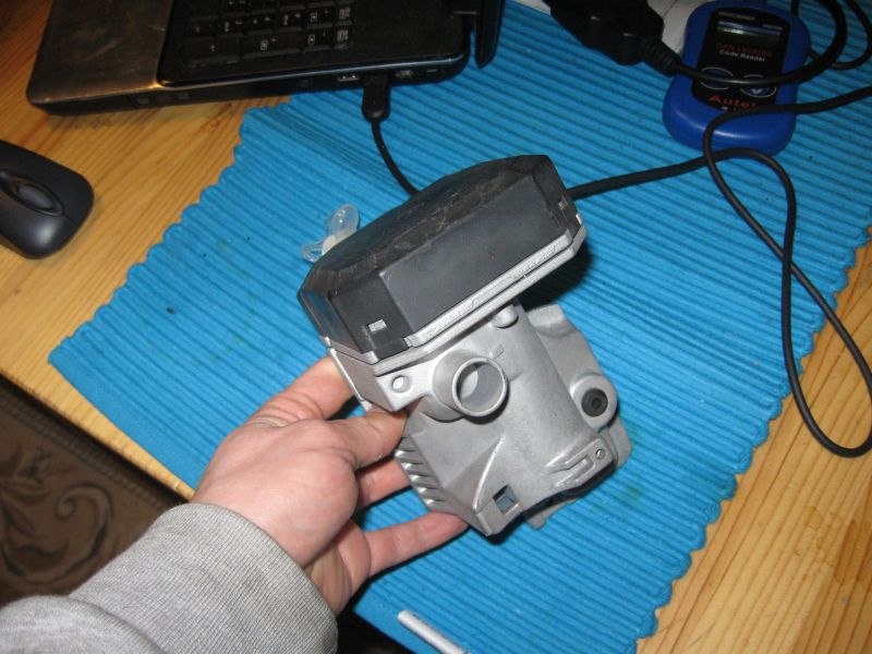

Laitan tähän muutaman kuvan, niin näette mistä on kysymys. Tuolta kannen alta ei löydy sopivaa liitäntää tuolle vesipumpulle, vaan nuo kaksi käyttämätöntä on tyhjiä (vailla nastoja) ja ihan eri mallisia.

nyt o pakko nostaa käet pystyyn mun mielestä tuon pitäs mennä suoraan toho kortille.
toi on kyl z kortti ei c

Testeri oli näyttänyt korjaamolla, että on alkuperäinen webasto kysymyksessä. Olen purkanut jonkin verran tuota yläpuolelta, kun olen johdon päätä koittanut metsästää. Otin ilmanputsarin ja etuvalot pois, mutta mistään ei löydy vastaavaa liitintä. Siellä on kyllä kiertovesipumpun näköinen kapistus, mistä nuo webastolle tulevat vesiputket lähtevät. Jotenkin tulee sama mieleen, että olisko tuo ollut pois käytöstä kokonaan. Mutta kuitenkin liitin oli niin puhtaan näköinen sisäpuolelta, että kyllä se jossain on ollut kiinni tai voisko olla sitten ollut suojakuoren alla taiteltuna. Tuon tyyppinen liitin ei kyllä aukeakaan kovin helposti ja johto tuli tuon näköisenä kuin kuvissa ulos webaston mukana.
Historiasta en tiedä, että mitä tuolle on aikanaan tehty. Alkuperäiset kellosysteemit löytyy tyhkakupin vierestä ja hyvin on pelannut tähän talveen asti.

tuohon kohtaan kuuluuisi vesipumpun pistoke tosin tuo ei siihen sovi
mielestäni piirikortti on samanlainen olisitten vepasto pumpulla tai ilman
korteissa on aina samanmalliset liittimen paikat (hermoTop)
ja sellaista korttia ei ole tehtykään mihin tuo pistoke sopisi
joko lämmitin on vaihtunut huollossa toiseen tai sitten autossa on vepaston läheisyydessä johto johon tuo liitin sopii
tai sitten puuttuu väli kappale joka muuttaa pistokkeen
tosin voihan se toimia sillä auton omallakin pumpulla
Jusala kirjoitti:Laitan tähän muutaman kuvan, niin näette mistä on kysymys. Tuolta kannen alta ei löydy sopivaa liitäntää tuolle vesipumpulle, vaan nuo kaksi käyttämätöntä on tyhjiä (vailla nastoja) ja ihan eri mallisia.
siis kortti ei edes näytä tukevan vesipumppua.. eli son vähän niinku tyhjän panttina..

tossa on mun z kortti
ja tossa z webasto halkastuna muuten samako sulla mutta ei pumppua

Kokeilin tuota, että laitoin webaston piuhoihin kiinni ja päälle, niin kyllä tuo auton oma vesipumppu lähti heti päälle. Eli uskaltaisko tuon johdon jättää kokonaan irtonaiseksi?
Mietin vielä, että jarruttaako tuo webaston kyljessä oleva pumppu veden kiertoa, jos ei ole päällä? Olisko viisaampaa vaikka ryöstää auton omalta pumpulta virta tuolle webaston pumpulle? Vai heittäiskö tuon toisen pumpun kokonaan pois ja putket suoraan kiinni webaston liittimiin?(jos riittävät)
Mitenkähän tämä on alunperin ajateltu toimimaan?
Tuo kuulostaisi kyllä loogiselta, että siihen on joskus voitu vaihtaa uusi runko ja pumppu on voinut olla tyhjän panttina koko ajan. Taidan repiä kokonaan pois tuolta välistä.
