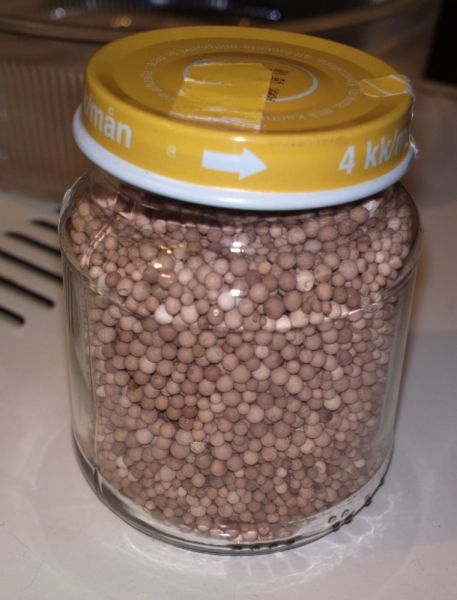

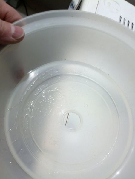

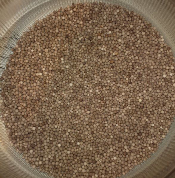

Kun on hieman tylsää, niin menin ja mikrotin nuo kuivaimeni rakeet tohtori Koothrapallin ohjeiden mukaan (en kyllä yhtään kuunnellut mitä se puhui, mutta katsoin liikkuvaa kuvaa). Kaadoin ne lasikippoon ja törkkäsin mikroon kansi päällä. Kaataessani rakeita mikroon, pomppivat ne iloisesti, eivätkä tosiaankaan tuntuneet märiltä.
Oltuaan vajaan minuutin mikrossa, alkoi sen sisältä kuulua suhinaa sun muita epäilyttäviä ääniä. Avasin oven ja otin kannen pois kipon päältä. Höyrypilvi nousi mikrosta ja kansi oli ihan märkä.
Availin ovea aina muutaman minuutin välein päästääkseni höyryt pois mikrosta, joka nyt oli varmaan vähän turhaa, mutta näin tuli tehtyä. Annoin rakeiden paahtua 12 minuuttia ja loppuajasta ei höyryä enää paljoa syntynyt. Saattaa olla, etten antanut rakeiden olla riittävän kauan mikrossa, sillä niiden väri ei muuttunut ollenkaan. Saattaahan se olla, ettei nämä rakeet ihan perus silicagel palluroita ole.
Säilöin pallurat myöhempää tarvetta varten pilttipurkkiin (huomasin kyllä, ettei kansi ole kunnolla kiinni)
Voipi olla, että tuli tehtyä jotain tyhmää, mutta näin tein
