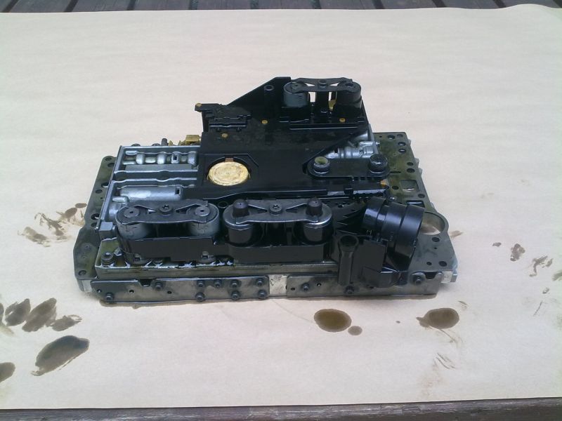

Viesti Kirjoittaja Jaska_01 »
hotari kirjoitti:
Tu0mas kirjoitti:Onko toi venttiilikoneiston irrottaminen helppo juttu?
Pistoke irti ja pultit irti sit jo tippu
Tähän tärkeä lisä: pistoke irti ja sitten se läpivientipalikka irti 7mm hylsyllä keskeltä sitä pistokkeen reikää.
Oli vaikea havaita sitä 7mm kantaa siellä lävessä meinaan

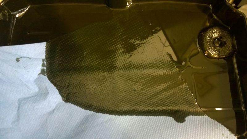

Auton vuosimalli 2011 ja ajettu 400000 km. Ei huoltokirjaa eikä muuta tietoa vaihteiston öljynvaihdoista, mutta oletuksena se että menty merkkiliikkeen mukaan eli vaihdettu kerran, oliko se 60000 vai 100000 ohjeessa.
Toiminta ei enää parhaasta päästä ja turbiinilukko jumittaa.
Viestit: 4325
dealer kirjoitti:Kuva
Hauskan näköinenen donitsi mangnetin kohdalla :)

Otettiin sit lootan pohja pois ja pestiin se ja annettiin tippua venttiilipöydästä kurat pois. Paluuletku lootalle irti liitoksesta ja siitä laskettiin vanhaa kuraa pönttöön. Eipä sieltä tosiaan montaa litraa tule ennenkuin lakkaa tulemasta ja tarvii täyttää muutamalla litralla aina uudelleen. Oisko ollut 3 litraa mikä aina täytettiin ja pumpattiin eteenpäin. Pitäähän siinä sen 4 kertaa ainakin jumpata. Turbiinissahan se menee vanhan kanssa sekas ja se on se huuhtelussa eniten öljyä "syövä" kohta
Noin 11-14 litraa menee ennenkuin tulee selvästi puhtaan oloista... Sinällään ihan sama meneekö sitä 10 vai 15 litraa, hinta on pieni verrattuna laatikon hajotessa tulevaan murheeseen.
