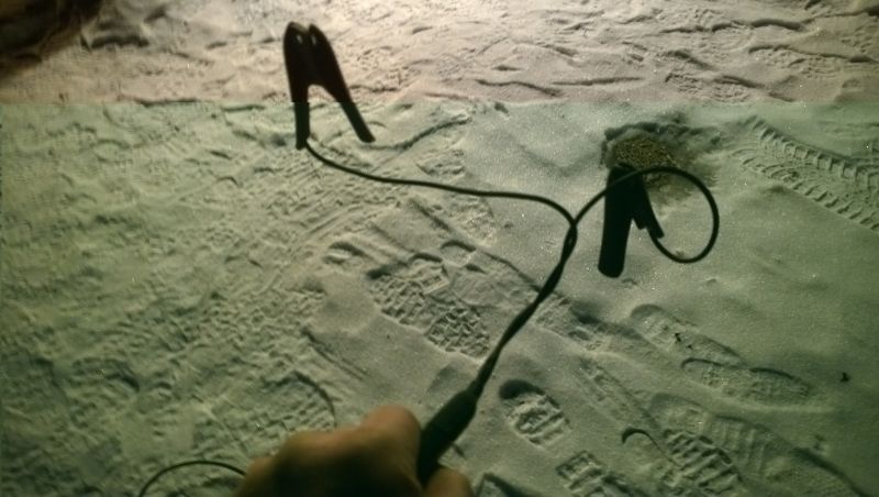

Nuoskakelien tultua alkoi taas temppuilu vikavirtasuojan kanssa. Töistä lähtiessä se oli pompannut päältä ja kun kokeilin kytkeä johdon vikavirtasuojan resetoinnin jälkeen, se laukesi uudestaan. Töpseliltä lämmittimelle menevään johtoon pääsee vettä sisälle ja lisäksi maan ja toisen "vaihenavan" välissä on heikko yhteys.
Katsoin sitten Motonetin hintoja ja meinasin pudota penkiltäni. Johtosarja, jossa on tuo johto ja sitten se s**t*n*n keksimä vihreä johto maksaa 54,90 €. No, enhän minä tarvitse kuin sen auton puolen johdon – mitähän se maksaa? 57,90 € :x Osta vähemmän, maksa enemmän.
Laskuttavatkohan minua, jos jätän sen vihreän ongelmajätejohdon pöydälle?

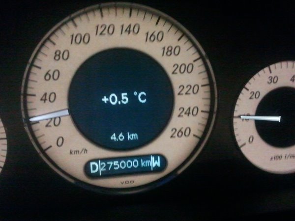

Moro,
Tuli viikonloppuna 0,275 Gm mittariin:

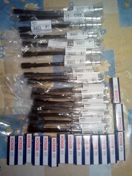

Suunnitelmissa myös vähän laajempi keväthuolto:
