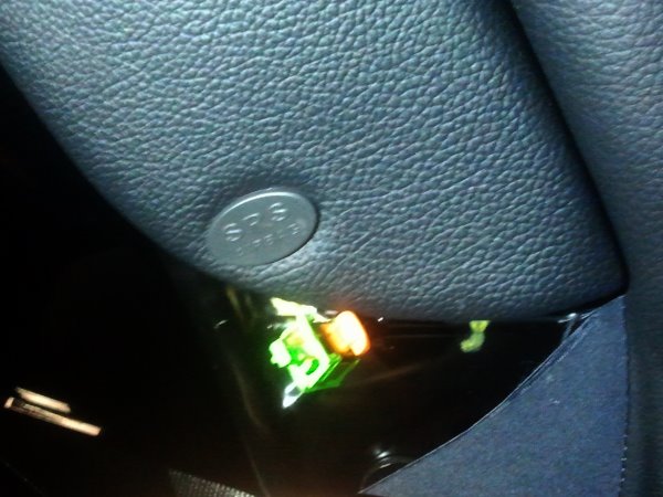

Jaa, pukkasi ensimmäisen oikean sähkövian. SRS-valo syttyi ja näyttö käski painumaan pajalle. Pitää varmaan sunnuntaina kaivella testeri esille ja ihmetellä, mikä sitä ahdistaa.

Apukuskin penkin matto? Omassa oli moinen vaiva alkuvuodesta.
Teeppä nopiaan kuvien ja tekstin kanssa se takastefan vaihto. Vähän olis itselläkin aihetta.
Mou kirjoitti:Apukuskin penkin matto? Omassa oli moinen vaiva alkuvuodesta.
Tuo itelläkin kävi mielessä mutta sen Tapio koodasi pois käytöstä ennen kuin pirssin ostin. Pitää kuitenkin tarkistaa koodit, kun sunnuntaina kiire hellittää.

Ei ollut penkin tunnistinmatto vaan vänkärin penkin sivuturvatyyny (R12/10: vastusarvo liian korkea). Valo tuli päälle, kun penkillä istui kaveri ja käännyin risteyksestä vasemmalle.
Nollasin vian – pitää tutkia tuota rakennetta dokumenteista ja syynätä tarkemmin, jos vika uusiutuu. Liekö noissa ollut mitään liittimien hapettumisia tms?

Useimmiten liittimen puhdistus riittää korjaukseksi.
dealer kirjoitti:Useimmiten liittimen puhdistus riittää korjaukseksi.
Hyvä tietää. Meinaatko itse pussin liitintä vain penkin alla olevan hässäkän liitoksia? Eipä tullut katsottua, kun kesällä irrotin kuskin selkänojan takalevyn, notta pääseekö pussin liittimeen käsiksi sitä kautta. Äkkiähän sen kyllä käyttää irti.

Njaah, ainakin parissa Vitossa ja jossain 211:ssa on riittänyt penkin alla olevan liittimen "kontaktispreijaaminen". Sitäpä en tiedä olisiko pussin liitin tarjolla heti takalevyn irrotuksen jälkeen.
Pitää katsoa ne liittimet jossain välissä. 5 km oli valo pimeänä ja sitten taas patisti korjaamolle. Kontaktispräytä minulla on mutta noista PRF:n tuotteista tuntuu katoavan ponneaineet säilytyksessä. Pitää tehdä koetuhautus ennen purkuoperatsioonia.

Passais kyllä niihin liittimiin, eräässä w211 riitti penkin liikuttaminen eestaas, niin sai herjan päälle.

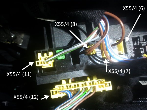

Liittimiä on irroteltu ja elektroniikanpoistoainetta suihkuteltu. Muutama pätkän olen käynyt ajelemassa ja ainakaan vielä ei ole valo syttynyt.
Liittimet ovat tosiaan penkin alla. Parhaiten ne näkee etupuolelta. Liittimet on ryhmitelty jonkinmoiseen muovirunkoon, joka on klipsuilla kiinni penkin rungossa. Homma helpottuu, kun päästää toisen pään klipsun irti (löytyy vänkärin penkissä oven puolelta).
X55/4 (12) on SRS-järjestemän pääliitin.
X55/4 (11) on sivuturvatyynyn signaaliliitin.
X55/4 (8 ) on turvavyön lukon tunnistimen liitin.
X55/4 (7) on sivuturvatyynyn maajohdon liliitin.
X55/4 (6) on lastenistuimen / matkustajan tunnistimen liitin (tässä poistettu käytöstä).
Itse pussin liittimeen käsiksi pääsy vaatii selkänojan taustapahvin irrotuksen. Liitin on pussin alapuolella. Liittimessä on lukitusklipsu, joka pitää ensin vetää alas.

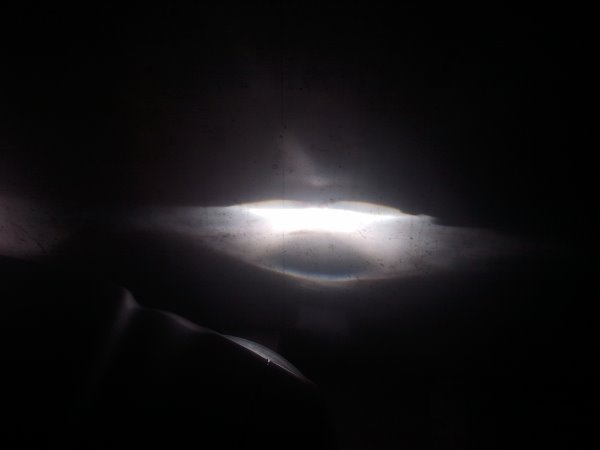

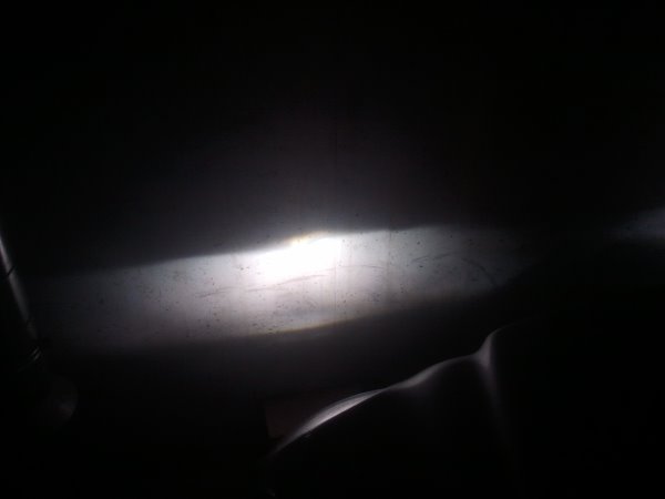

Olen tässä ihmetellyt, miksi oikean puolen valokuvio on erilainen kuin vasen. Tämmöistä eroa ei ollut uutena (vasen 2,5 v vanha Hella/M-B, oikea kaksi vuotta vanha Depo).
Kävin ropaamassa tänään noita umpioita, josko se selviäisi mutta ei. Depossa kyllä vähän heilui se valuosa, mihin polttimo ja sytytin tulee kiinni, mutta ei se heiluminen tuota selitä. Kokeilin heilutella polttimoa (eristävällä muoviesineellä) mutta lähinnä pientä värinää näkyi.
Jokin on vissiin päässyt irti tärinässä tms. Liekö linssi irtoamassa vai mitä. :nocando: Jos haluaa hyvää ja halpaa, pitää ostaa kaksi.
Tuossa Depossa on joku haloilmiö valokuvion yläpuolella. Lisäksi alapuolelta puuttuu valoa.
Vasen:
Oikea:

Ymmärsinkö oikein että uutena tarkoitit kun molemmat umpiot oli orkkis Helloja? Eli Depon kuvio on aina ollut tuommonen? Depohan ei tee umpioita erikseen Eurooppaan ja Jenkkeihin vaan samoja umpioita myydään ympäri mailman. Tuo kuvio näyttää juuri sellaiselta "table-top" mitä ameriikoissa vaaditaan. Eurovaloissahan on aina tuo korkeale nouseva siippa.
Tai siis silloin pari vuotta sitten, kun Depon asensin ei sekään muistaakseni ollut ihan tuon näköinen. Jos nuo kuviot säätää samalle korkeudelle, niin Depo tekee auton eteen kirkkaan läiskän.
Viestit: 1721
Tilaa Retrofit Labilta uudet projektorit. Oon vähän harkinnut jos noi Hellan projektorit vaihtaisi Boschin AL kopioihin, koska niissä on kapeampi mutta pidempi kantama.
OK. Pitää miettiä ja katsella, löytyisikö projektoria, joka oisi suurinpiirtein samanlaisella kuviolla kuin tuo vasen. Jos hommaan rupean, niin varmaan kasaan sen vanhaan Hellaan, jonka tilalle tuon Depon laitoin. Laadukkaampi runko...

Taas syttyi SRS-valo, kun säädin vänkärin penkkiä. Pitää vissiin toistamiseen renkuttaa liittimet läpi. :x
Hyvejä sähköjä. No, onpahan valmiiksi tiedossa, mikä liitin on mikin.
