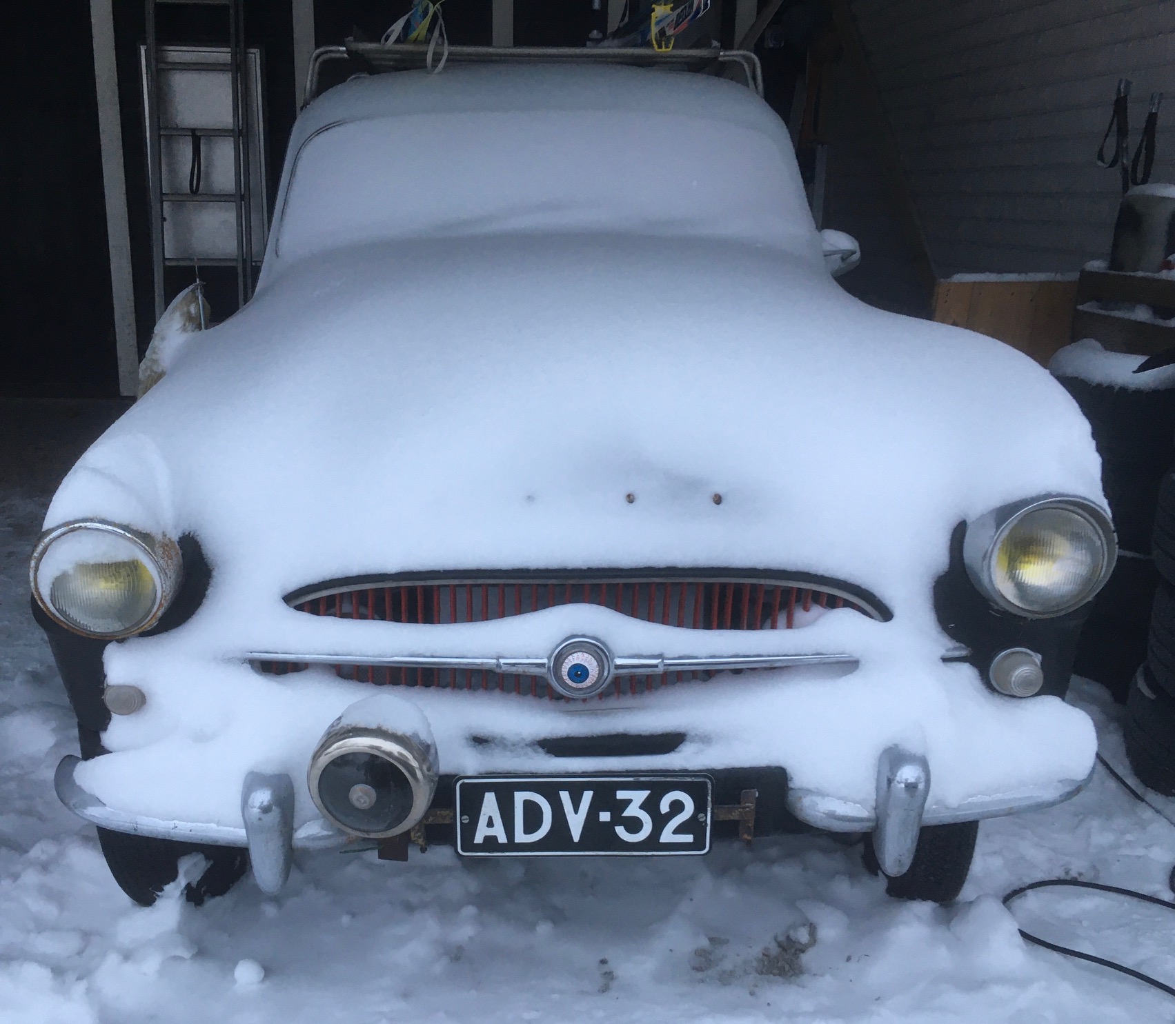

Re: Vanjan "Jorma" - elikkä Skoda Octavia '60
On tainnut tästäkin topicista pari viimeisintä viestiä hävitä, mutta olkoon... Tilanne on se, että Skoda on taas hinattu puomilla kotipihan autokatokseen. Mitään edistystä auton kunnon suhteen ei ole tapahtunut. Suurin syyllinen oman motivaation himmenemisen lisäksi on ollut tallitilanne. Skoda on lymynnyt pressun alla tallin takapihalla odottaen siirtoa etupihalle, josta olisi ollut nopeata tarvittaessa siirtää se talliin nosturille työn alle. Mutta kun etupihalle oli juurtunut tallimme "romuroopen" vanha paku joka piti valmistua nopeasti hänen mökin remppa-autoksi. Muutenkin tallin tilanne alkoi tulehtumaan kun tämä romuroope oli kaiken uudistuksen, siivoamisen ja parannusten vastarannan kiiski. Ukko oli vallannut tallin varastotiloista ja pihasta 95%. No, savustettiin kaveri ulos ja nyt alkoi tapahtua. Saadaan paikat siistiksi ja toimiviksi ja rohkenin ottaa taas sisäpaikan tallista Skodalle. Katsotaan mitä tapahtuu. Tallin kunnostuksen ajan Skoda saa olla tuossa kotopihan katoksessa ja siirretään sitten kun tilat ovat kunnossa.
Viestit: 3480
Kas, musta Jorma on muuttunut valkoiseksi :mrgreen:
