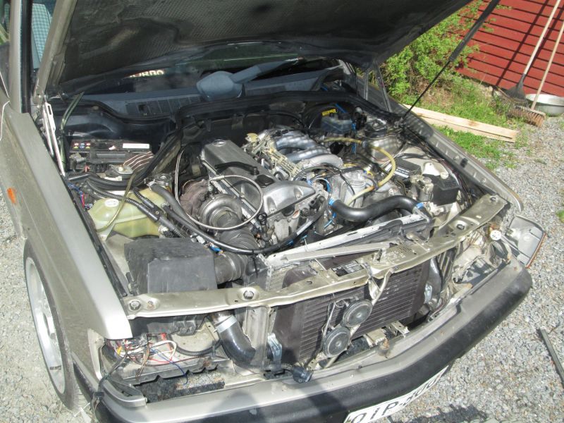

Tuli vähän isompi, Kopio Gt 28 garrett, päivän Kesti ja öljyt mäelle, parista pytystä puuttuu puristus.
Oli loppunsa edellä tuo moottori jo valmiiksi, öljynpaineet laski aika heikoksi joskus talvella kun pääsi käymään aika lämpimänä.
Kuusenjuuresta kävin kaivamassa pari eriasteisesti rikki olevaa moottoria.
Katsotaan jos yhden ehjän saisi aikaan.
Olis kyllä turbon kanget ja männätkin olemassa.

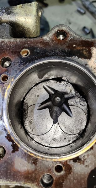

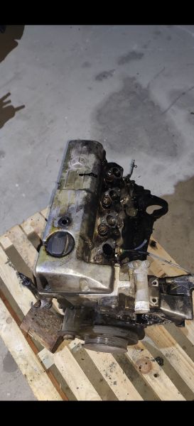

Ehjä moottori pesty, rikkonaisesta purettu kaikki tarpeellinen.
3.pytyn Mäntä aika heikossa kunnossa, leikannut ja paloja puuttuu.
Ilmeisesti vaan lämmennyt turhan paljon, kannessa ei sanomista, romulavalle joutaa lohko.

Ehjän tuntuinen moottori on vaikka avaamatta nostin nokalle.

Katsastus suoritettu, viikonloppuna täytyy tehdä tilaa vähän isommalle välijäähdyttimelle, josko se helpottais vähän lämpöongelmia.
Pumppu on säädettävänä, jahka se kotiutuu saa ruuvata Ahtimen romuineen takaisin.
Muuten pelaa hyvin, aika laiskalta vaan tuntuu.
Taitaa tulla myös jonkunsortin AMG kopio puskuri eteen, alkuperäisessä kun ei ole ritilöitä mistä jäähdytys ilma kulkisi.

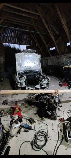

Suoritettiin moottorin vaihto part. 2 alkoi 601 huohottaa kuin höyryveturi ja kävi tyhjää kolmella.
Yksi Mäntä oli ottanut siipeensä jonkinverran ilmeisesti jo joskus aikaisemmassa elämässään eikä ahdin juuri tilannetta parantanut.
Nyt on pellin alla 604, ainakin vielä vapaastihengittävänä.

Kannentiivisteen vaihtoon aloin, molemmillepuolille konetta reilua nestevuotoa, nelospytyn takaa oli myös vuoto palotilasta ulos.
Ykkösen Mäntä ei tullut ylös asti, kanki antautunut.
Kaikki muu kuitenkin ehjää ja kannen ehostusroippeetkin on jo valmiina niin vaihdamme yhden kangen.

Taannoisessa Luistonesto 200TDT:ssä tuli kiertokanki kyljestä ulos rikkoen myös startin, pumppu säilyi ehjänä.
Joskin uuden koneen mukana tuli pumppukin.
Taisi olla 3 pytty, menikö tässäkin se?

Starttiin löi kanki lommon, tässä on viritysmallin pumppukin mikä onneksi säilyi ehjänä.
Kolmosesta tuli joo rojut ulos.
Konekin tuli jo vaihdettua ja muutama päivä on taas päästelty menemään.

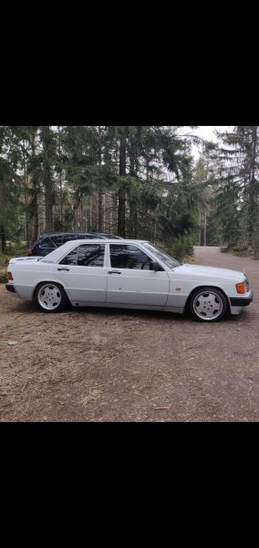

Tämäkin on hengissä edelleen. Koulumatkaa tuli koko viime vuosi 100km päivässä, saa nähdä kestääkö perse vielä ensi talvenkin.
Ylimaalaus parhaillaan työn alla, velipoika kun päästi katolleen kevättalvella.
Mätähommia ei oikeastaan ollut, kaikki ovet meni vaihtoon ja etulokarit tuli uudet.
Takapuskurikin löytyi vihdosta viimein, originalteile osa, sopivalla alennuksella.
250D -92
190D 2.2turbo
94zip
linttauttaja
Viestit: 975
Liittynyt: 02.2.2013 23:16
Paikkakunta: Porvoo
Re: Zipin 190D 2.0Turbo
Viesti Kirjoittaja 94zip »
Tuli katsastuksesta hyväksytty suoritus hetken aikaa sitten ja matka jatkuu, sporttikaro sisustaan löytyi viimeinen puuttuva palanen eli toinen etupenkki ja se asennettiin paikalleen.
Maalauskin valmistui joskus alkusyksystä, jälki kohtalainen näin ekaksi maalaukseksi.
Taka-akselipalkki meni vaihtoon ruosteen takia ja kaikenlaista muuta pikku remonttia luonnollisesti on matkalle mahtunut, kytkinlevy antautui, ja laatikko on taas alkanut rallattaa siihen malliin että vaihtamaan taitaa kohta joutua.
Muutama tuhat kilometriä mittarista puuttuu puolen miljoonan lukemaan.
Talveksi tuli lykättyä alle Rs replicat 16x8&9 vähän sais kumit olla matalammat mutta opiskelijabudjetilla joutuu menemään hinta edellä.
