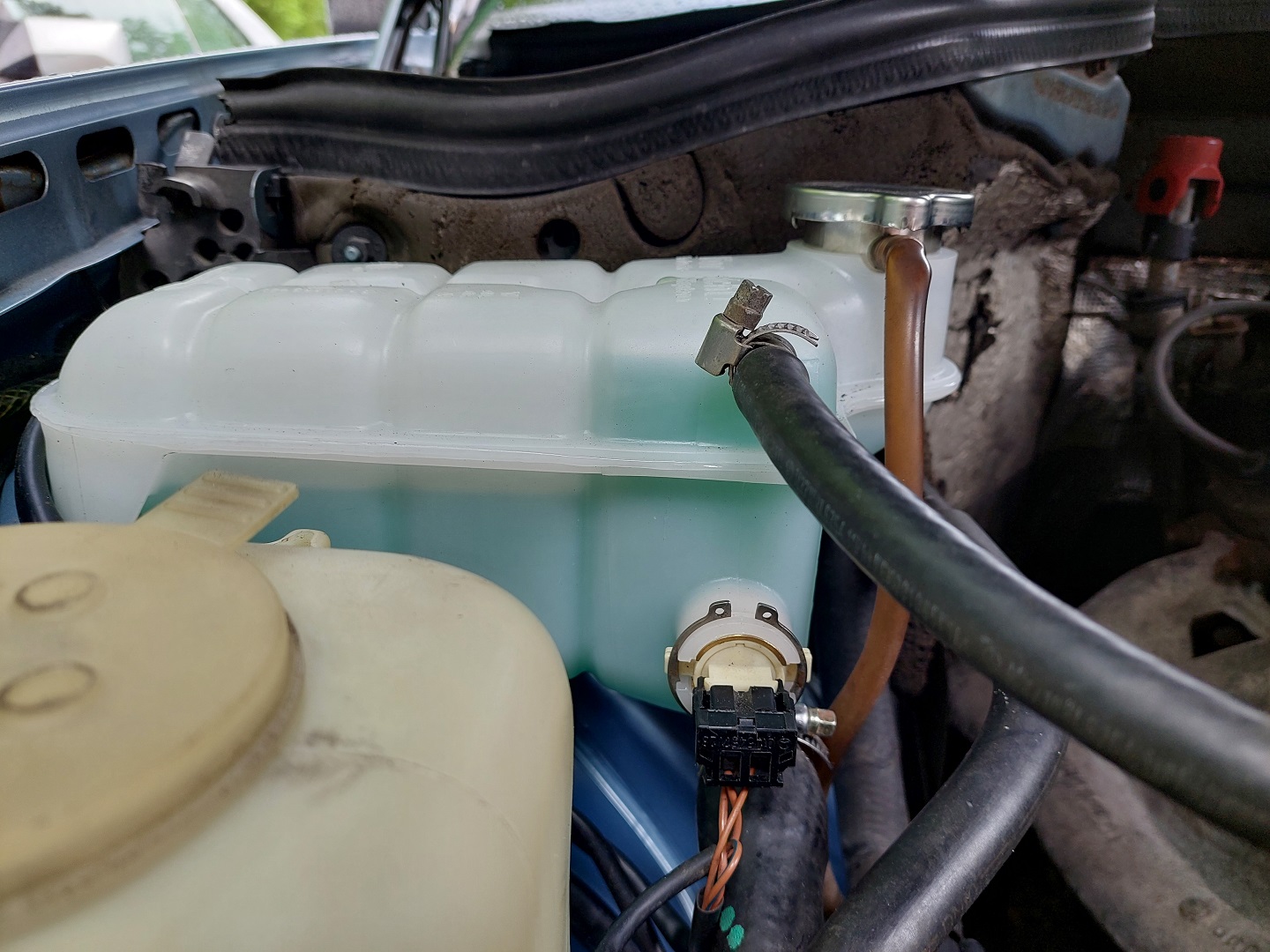

Kasasin puuttuvat osat paikalleen. Laitoin uuden paisuntasäiliön ja se alkoi vuotamaan tasoanturin reiästä. Syynä oli se, että joku oli unohtanut siirtää tasoanturin O-renkaan vanhasta säiliöstä uuteen säiliöön. Tiivisteellä vuoto yllättäen korjaantui.
Tasoanturiin tulevasta liittimestä oli toinen johto irti, sen tinasin takaisin paikalleen.
Jännästi neste "lokeroitui" paisariin, kun täytin järjestelmää. Tasoanturin kohdalla pinta ei noussut, piti puristella letkuista pitkän aikaa että sai siihenkin kohtaan nestettä. Ajoin moottorin käyntilämpöön ja nyt tasoanturin kohdalla on enemmän nestettä kuin muualla säiliössä. Kuvasta ei oikein näe, mutta myös tuossa korkin alapuolella taso on matalammalla. Näyttäisi, että tasoanturin kohdalla on oma lokeronsa.... Onkohan tuo säiliö jotenkin viallinen?

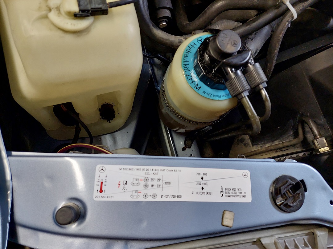

Pissapojan säiliötä en uusinut, koska äkkiseltään etsittynä uusissa on aina optio säiliön lämmitykselle. Tässä ei lämmitystä ole joten säliökin saa olla tuollainen. Laitoin säiliöön vettä todetakseni että se vuotaa pissapojan pumpun liitännästä. Itse pumppu tuntui asettuvan hyvin, mutta läpivientitiiviste piti tiivistää liimalla, niin alkoin pitämään.
ASD -öljysäiliökin löysi paikkansa, eikä musta säiliön tukirauta hyppää silmille mitenkään pahasti. Siistimpi, kuin hapettunut. Täytin säiliön ZHM -nesteellä ja ilmasin perän varulta koska säiliö oli irti välillä. Ei sieltä ilmaa tullut.

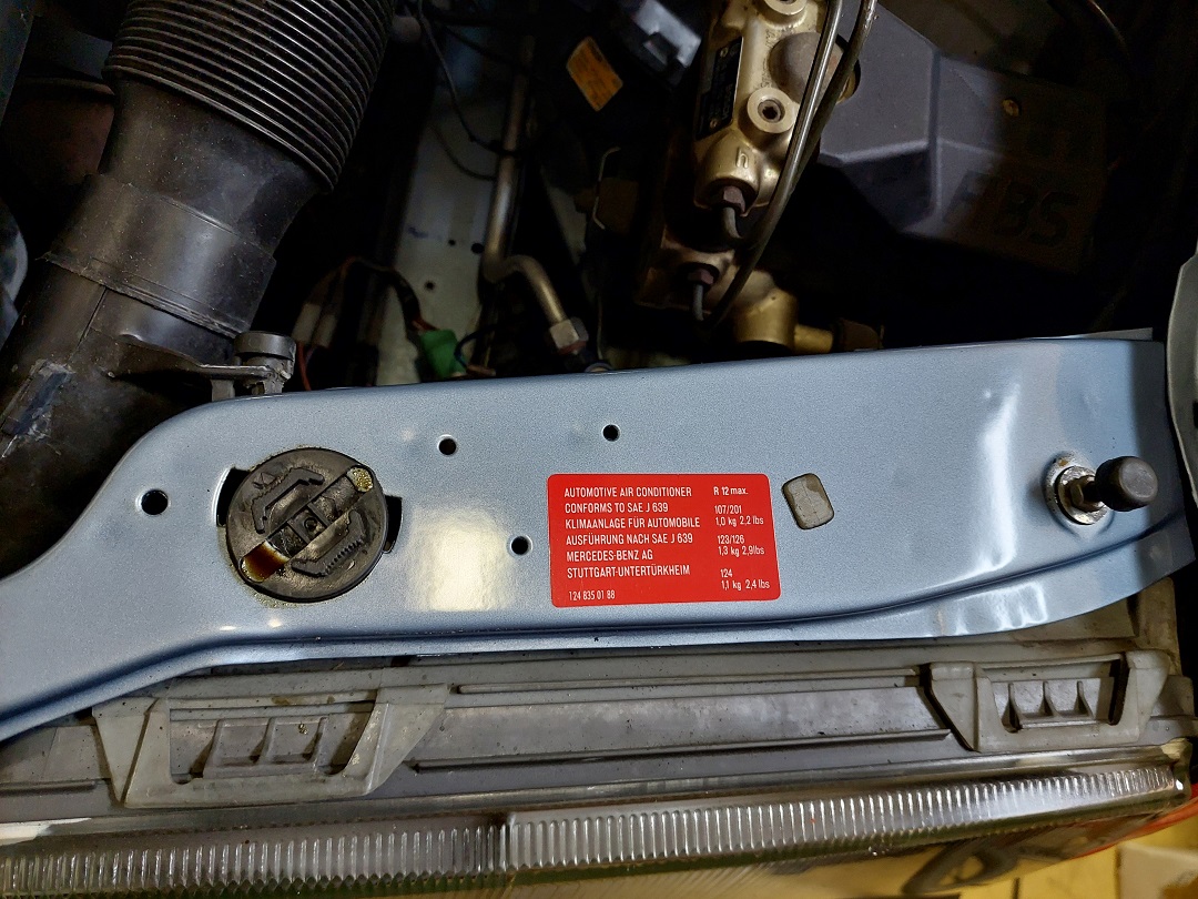

Liimasin uudet tarrat lukkopeltiin.

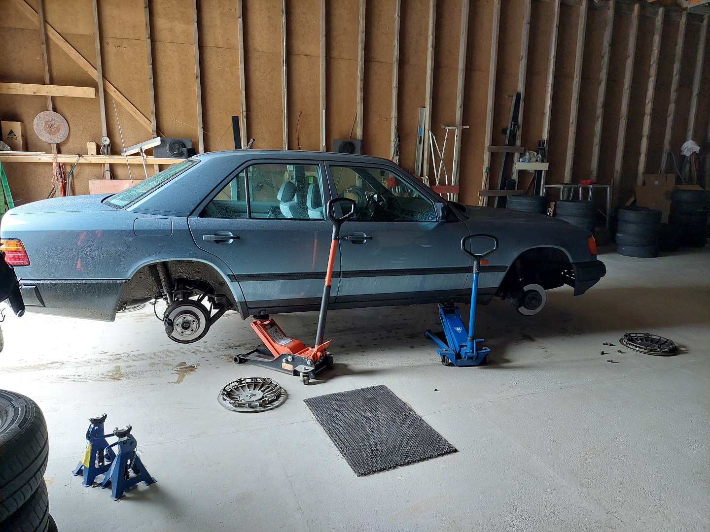

Sitten piti hoitaa vielä lailliset renkaat alle. Pari vuotta sitten ostetut Nokialaiset sulivat sakkorajalle joten kävin vielä ostamassa kierroksen Kumhoja alle.

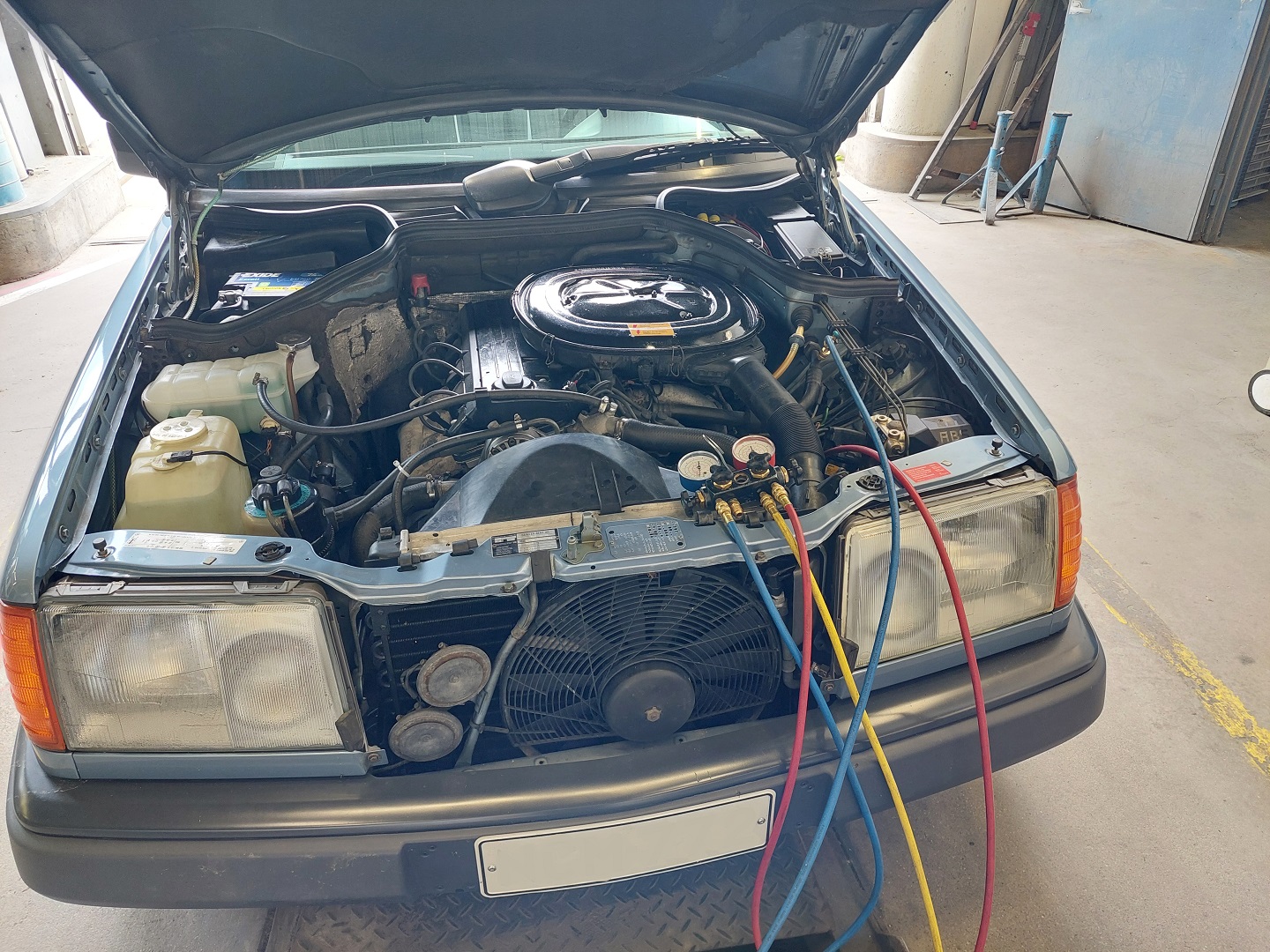

Kävin alkuviikosta ilmastoinnin täyttökeikalla. Siinä ei tosin päästy tiiveystestiä pidemmälle, kun kompressorin laipassa havaittiin vuoto. Siis samassa kohtaa, mihin vaihdoin o-renkaat.
edellisellä sivulla kirjoitti:Perstuntumalla O-renkaat olisivat saaneet olla pari kymppiä paksummat, mutta mennään nyt näillä...
Pitäisi luottaa siihen perstuntumaan :D Ilmanpainetta pitivät silloin talvella kun testasin, mutta nyt typpi tuli läpi.
Ajoin auton tallille ja otin kompuran vielä kätösiin, purin laipan irralleen ja sovitettiin ilmastointihuoltajan kanssa sopivat ja varmasti tulevaa kylmäainetta kestävät O-renkaat paikalleen. Valitettavasti kokoa ei tullut mitattua, mutta hieman paksummat kuin 2mm.
Sitten kompuran kanssa takaisin tallille, kompura autoon paikalleen ja uudelleen täyttökeikalle. Ennen minun vuoroa täyttöhuollossa oli coupe 300CE-24, jossa varusteina mm. automaatti-ilmastointi ja ajotietokone mittaristossa.
Tällä kertaa vuotoja ei löytynyt, joten päästin itse asiaan. Kylmäaineet laitettiin sisään ja kompressori lähti toimimaan. Paineen noustessa flekti ei kuitenkaan lähtenyt puhaltamaan. Mittailtin etuvastusta yms tutkimusta, kunnes flektin liittimen irroitus, puhdistus ja takaisin laitto herätti puhaltimen henkiin. Järjestelmään laitettiin 900g R437A kylmäainetta ja nyt kabiiniin virtaa viileää ilmaa 8)
