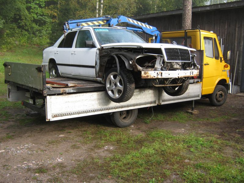

onko mahdollista ja miten katsastaa tuo lava mersuni kuorma-autoksi?
-88 409D LTJ-mallimerkintä: 409D-611-3.5T/3700
ajoneuvon omamassa 2680kg suurin kokonaismassa 3500kg.
kun samanlaisia on kuorma-autona niin onko mahdollista muuttaa tämäkin?

tälläinen cramon vanha laite kyseessä :)
