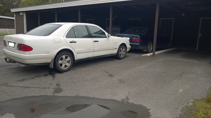

autohan on siis alunperin prefacelift w210 -99 200 cdi automaatti sedan varusteita nyt ei tartte luetella kun nehän kaikissa classiceissa =) syy miksi tämän juuri ostin oli että edellisestä väyrysestä meni (w210 200cdi 01- automatic sedan) avain tai lukko, ja aikaa ei ollut alkaa ettimään kumpiko oli syyllinen vaan löyty läheltä halpa ja hyvä uusi vanha väyrynen :D samanmoinen vanhempi jonka hain seuraavana päivänä. edellinen unehtu heti syystä että tässä toimi kaikki, aivan kaikki, airbagin valo sammus ja perseet lämpes niin selkiä myöten että ei muusta väliä. ja oli ajettu kohtuullisen saman verran entä edellinen vaivaiset 690tkm.
nyt juttu jatkuu kuvien kera nyky päivään. auto ollut nyt vuoden minulla ja loppuelämän auto.

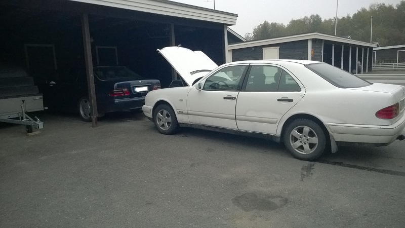

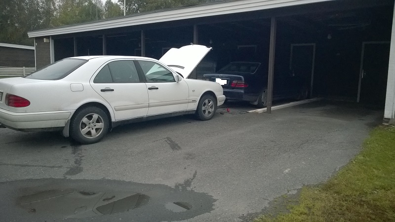

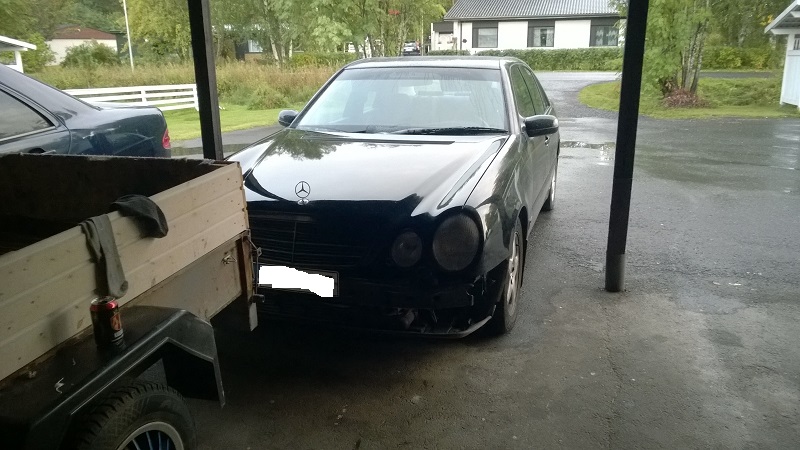

noniin auto ostettuna ja tutkittuna ja vikakoodin luvussa :D
yleis kuvaa vikakoodin luvusta.
ja pelti kiinni. voi herran jestas etten tykkää yhtää prefacesta...

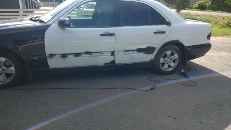

autoa oli jonnin verran paikkailtu eri värisellä tai luultavasti saman väriselää paukkupullolla aika ronskisti mutta SILTI pirun hyvä korinen, EI KERTAAKAAN hitsattu vielä.
ja tästä into piukeana seuraavaan hommaan :D

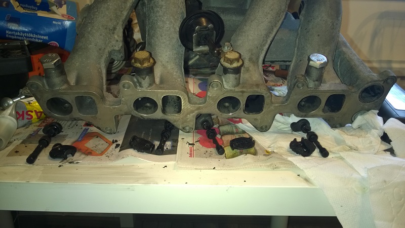

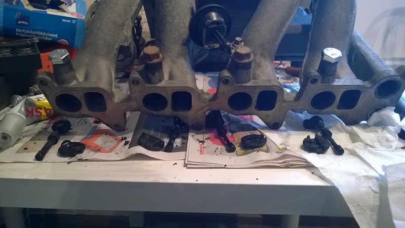

eli imusarjan puhistus ja läpät lepikkoon.Kuva
ja kyllä kierteet väänsin sarjaan ja liiman kanssa pultit kiinni ja ei prkl millään löytyny 4 samanlaista :D ja tietenkin keittiön pöydällä, missä muuallakaan, mukavan lämmintä ja perheen kesken :D näin vietetään aikaa perheen kanssa, kaikki osallistuu, yks nalkuttaa, lapset utelee ja itte nauttii :D

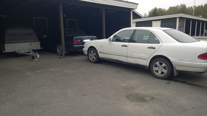

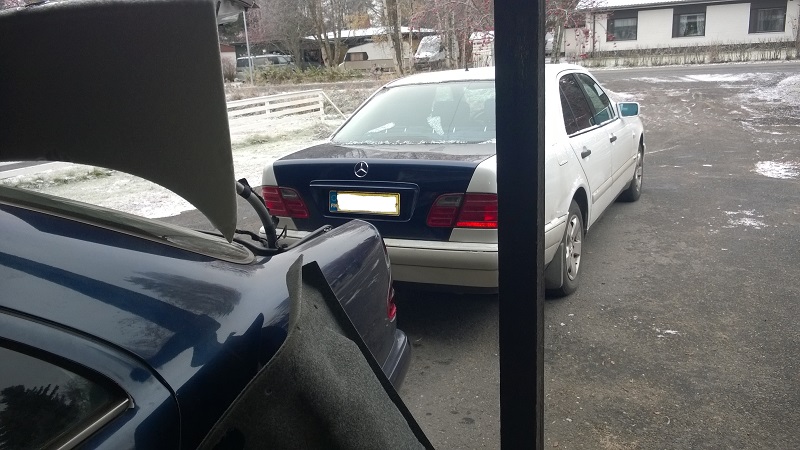

sitten mietitään kun luettu mese.fi faceliftauksesta ettei se niin vain käy ja mitä kaikkea pitää vaihtaa. no perkele mullahan on facelifti tuossa edessä, mulla on kaikki :D
ensin soviteltiin takavaloja... ja eihän ne prkl mene muokkaamatta niinku täältä lukemalla selvisikin. no en taho joka kerta muokata valoja notta saa uudemmat lunkkaan kiinni niin pannaan koko lunkka valoineen.
kontin lunkka menee sellasenaan ainoastaan lunkan verhoilun perä osan valo jää käyttämättä ellei vedä sille johtoa kontin valolta TAI vaihda vanhemman lunkan verhous paikalleen niin ei häirihe koko ajan palamaton valo lunkan sisäpuolella =)
ja kyllä nuissa lunkan valoissa tulee jo iso näkö ero vm välillä vaikka sitä ei ajattele mutta ohan nuo uudemmat ihan erit... :D

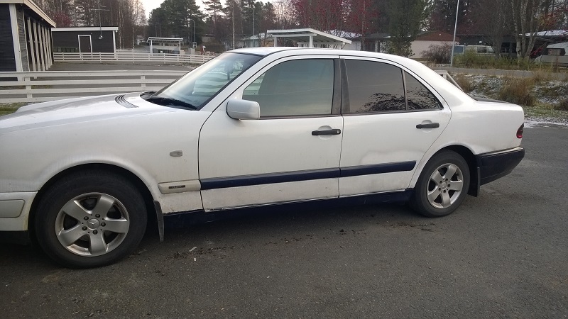

tässä vaiheessa joku varmaankin ajattelee että miksi ovilistakki vaihoit, no ihan vaan siksi koska preessä ne on jyrkemmällä kantilla kuin facessa pyöreemmät,matalemmat ja solakamman näköset :D
mesemies89
Viestit: 366
Liittynyt: 23.11.2014 3:46
Viesti Kirjoittaja mesemies89 »
ja sitten vaihtu peilit, sehän ei sitten niin helppo olekkaan ja siittä ei kuvia tullukkaan otettua. peilithän menee keskenään mutta liittimet on erit ja vilkun siknaali uupuu, se toki löytyy kummankin puolen jalka tilan pistokkeesta kun vetää johdon oveen ja vaihtaa liittimen, iisi biisi. :D ja syy miksi en jaa sähkö kuvaa tähän on se että itsekkään en niitä helpola/nopeasti saanut joten jatkan vahinkoa eteen päin toki kysymällä neuvon, mullahan on koko auton sähkökaaviot 5 eri koneiselle väyryselle preehen ja faceen, facelle 3 eri versiota ja preehen 2 eri versiota, ja täydelliset, tuota muuten kuntoon olis saanutkaan. se on kosto hahahah, mutta enää ei voi sähkövikaa tulla semmosta mitä en voi korjata/korvata.

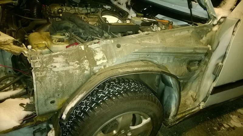

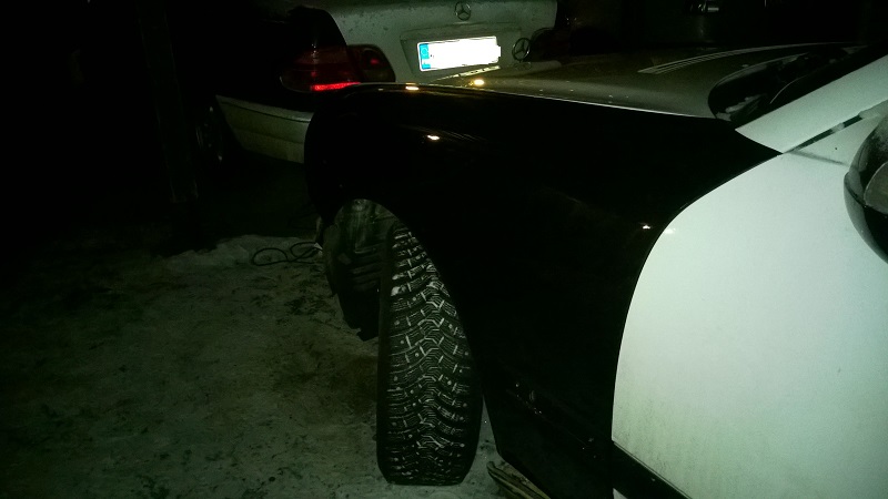

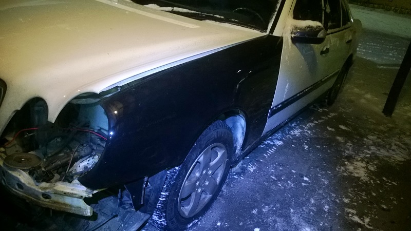

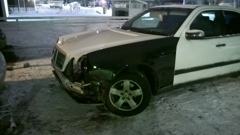

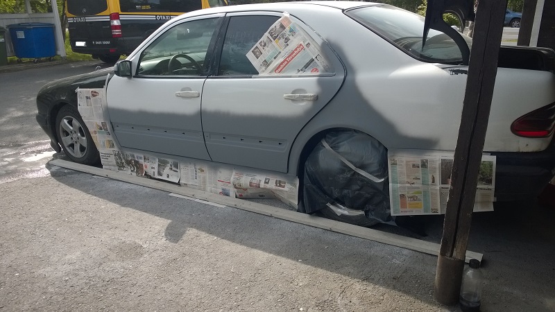

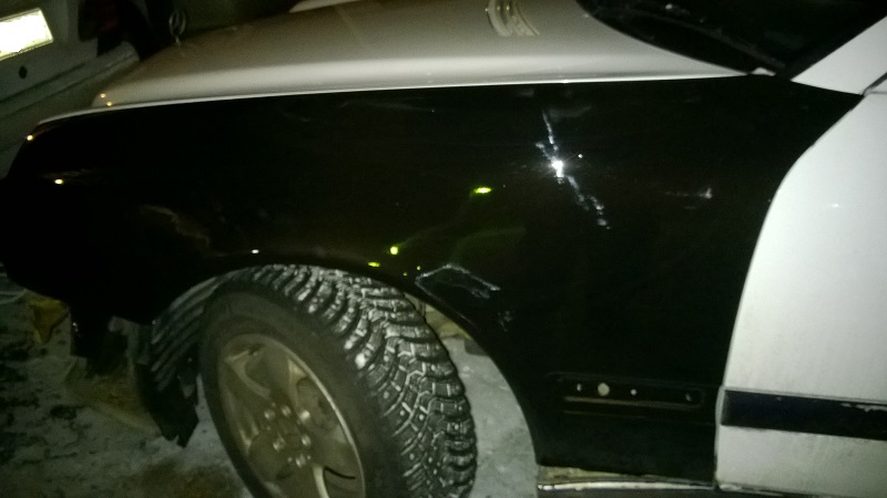

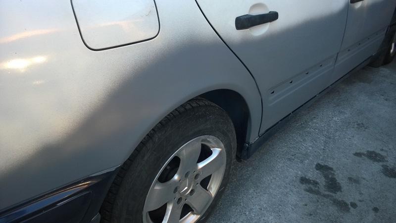

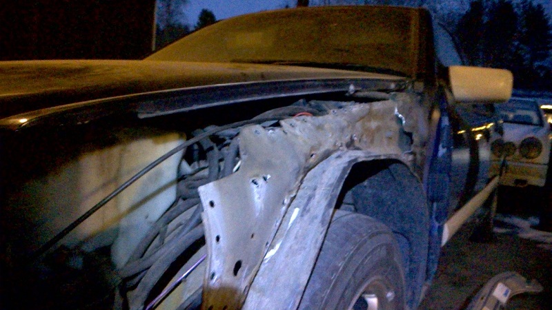

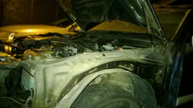

sitten siirryttiin keulaan faceliftaukseen, eli monen huulille voiko keulan face liftata. voi ja ei, vaatii vähän enempi entä osien vaihdon....
tässä esimerkki facen lokasuoja paikallaan preessä. mikä on perseellään.???Kuva
eikö vielkään tuu mieleen mikä on erikoista...
eikö vieläkään jos katsoo rengasta vertaillen lokasuojaan... mikä maasturi. :DKuva
auto kuitenkin madallettu edestä... tässä vaiheessa tajusin itse mistä kyse ja tuli heti että ei tämä nyt ihan niin vain menekkään, vaan jos ton keulan haluaa töitä pitää tehä :D mutta loppujen lopuksi iisi biisi ja nopea.

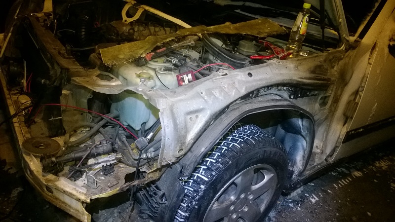

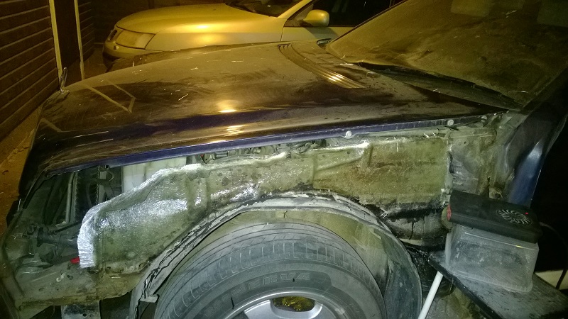

pre facen keula lamppujen osalta on korkeampi entä facen noin 5cm rungosta mitattuna. melko iso ero eikö, no millä tästä selvitään, no tällä siittä selvitään.
otetaan loksu pois preesta ja kattellaan.
otetaan kuva facesta ilman loksua.
eroako nämä hieman toisistaan???
miten vit###a tuo leikkaus mitataan prehen, ja millä prkl loka suoja kiinnitetään kun leikataan alkuperäset pois. tässä vaiheessa faceliftausta haaveilevat, hommatkaa face lifti...

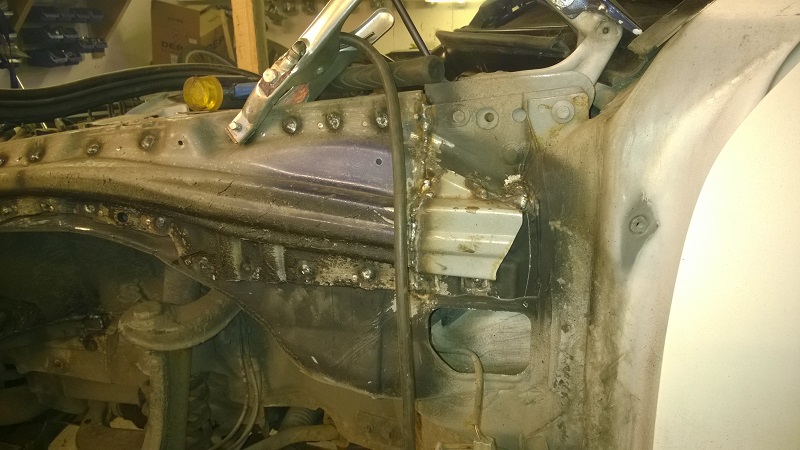

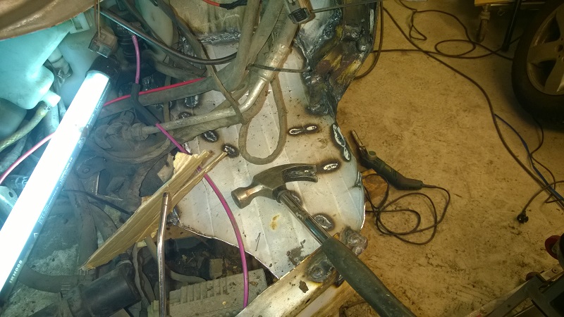

no porataan pistehitsit irti facen sisäloksuista ja otetaan vahvike/lokuskiinnike rauta irti.
itte raudasta ei olekkaan kuvaa mutta edellisiäkö vertaa niin huomaa että kokonaisena läksi lokasun kiinnike/vahvike rauta Kuva
vahvike rauta pantu poikki tismalleen samasta kohtaa mistä menee poikki preessa.

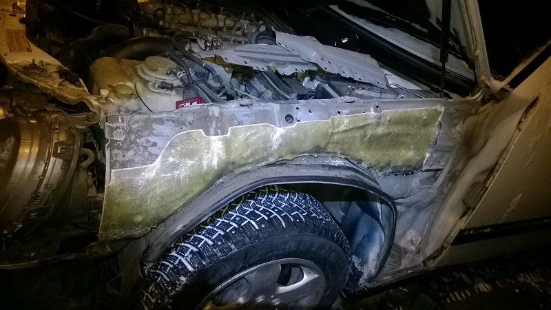

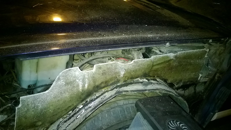

no mutta mites tuo tarkalleen siirretään preehen tuo leikkaus??? mutkaa ja taitetta ja ei kiinteää pistettä mitata, mitähän sitten.
no lasikuitu tietty. :D
kuivuttuaan leikotaan ja hiotaan se paikallaan muotoonsa.
noin nyt on muotti leikkauksesta, joten siirrämmä sen preehen ja tässä huomaamme korkeus eron ja sen pysty eron.

ja sitten leikattuna mistä ei näkyjään kuvaa löytynytkään.
poppareilla sovituksessa facen kiinnike rauta preessa
ja sitten minkä takia prkl pelti ei enää mene samaan linjaan...

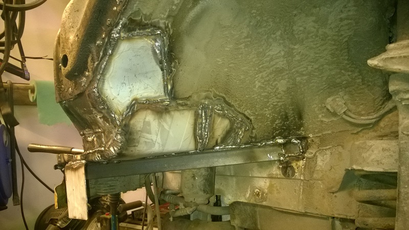

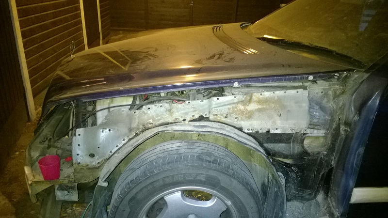

peltihän ei mennyt kiinni sen takia kun facen keula matalempi ja lamput kenommassa, joten vaihtoon meni viel silmäpellit, lukko pelti, ja lamput sekä niitten korkeus ohjaus. sitten asettu konepeltikin loksujen tasolle tuosta ei kuvia olekkaan.
mutta vahvikkeet hitsattuna.
ja pitihän sieltä ruosteet parsia pois, ei kaunista katseltavaa mutta niitä ei kukaan näe ja paikat 1.25mm pellistä :D

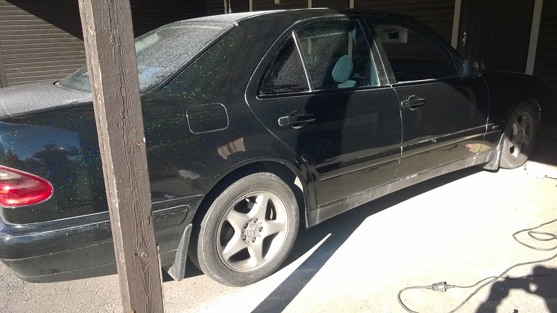

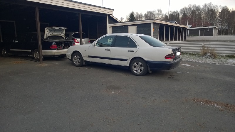

ja sitten tulikin väri. halusin erikoisempaa, musta ja jotain, no musta tuli ja sateenkaaren värinen flake sekaan, koskaan en sellasta ollut maalannnut niin en tiennyt miten ja millä suhteella, no meni näin että 3korkillista litraan ja tuli kyllä hyvä, pimeässä pääsee etuuksiin muuten tumma. juu ihan hyvö mutta liian tumma, kesällä maalaan vaaleammalla mutta samalla flakella ja määrällä, ja en käyttänyt side ainetta 2 kerosta flake lakkaa ja 2 puhasta ja väli hionta ja neljä puhasta lakkaa, luulis olevan myllytys varaa, autoon meni noin. 8-10l lakkaa :D paksu mikä paksu :DKuva
ja tässä ollaa nykyään

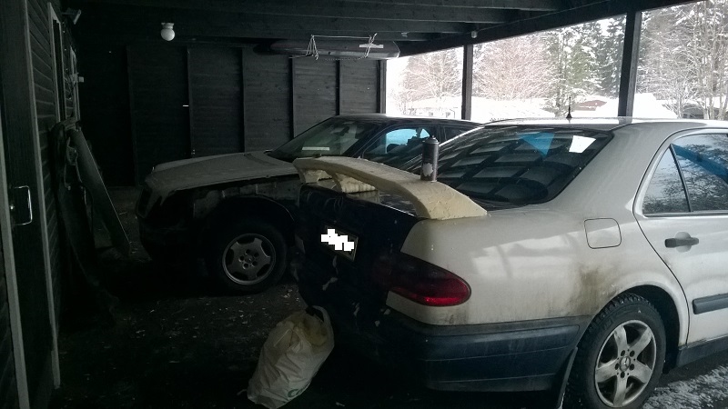

ja tätä on tuleman :D
nämä spoikka kuvat on vanhat ja edelleen muotissa, mutta melko varmaan tuon tehen ja isken konttihin mutta kommenttia saapi laittaa, on useempi kuvakin olemassa missä saapi väykky lippaa mutta ilman omistajan lupaa en niitä jaa mutta tuo on omaa tuotosta omaan mustikkaan niin voi julkia.
Viimeksi muokannut mesemies89, 12.1.2019 1:16. Yhteensä muokattu 1 kertaa.
mesemies89
Viestit: 366
yllä olevat kuvat vanhat mutta saa antaa kommenttia ja niin ed. spoileri on tekeillä edelleenkin vaikkeikaan paljon ole aikaa sille ollut mutta nyt olis tarkotus se tehhä valmiiksi

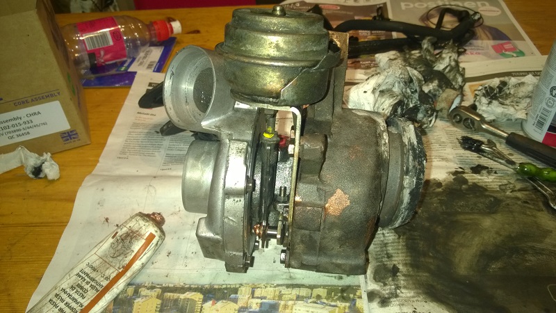

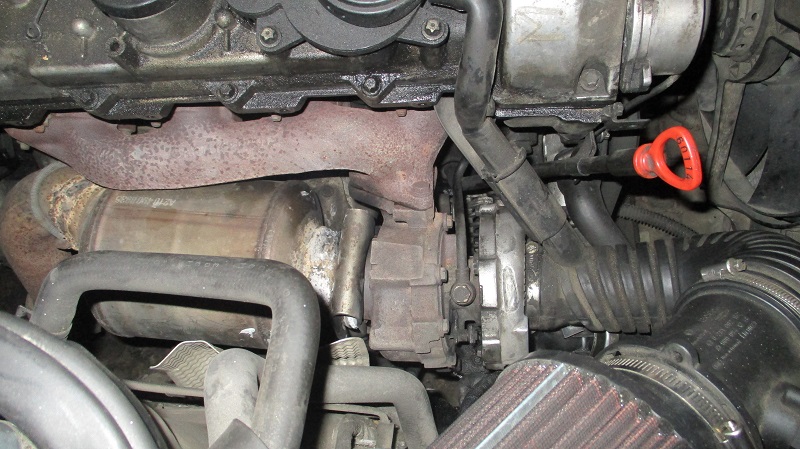

ja sitten itse asiaan jäipä vielä tekemäti akun lämmitys kun tuli tuo turbiini!!!! ja siittä ISO kiitos Turbotohtori.fi
ai että ja asiaan. turbohan on helppo irroittaa ja nopea näistä.
turbon imuputki irti ensin ja sitten paine putki ja pakoputken ********* jousi sanka pois.
sitten öljyn tulo putki poikkeen, lohkosta kannake irti ja senkun nostaa turbiinin kätösiin ja kävellessä sisälle pudottaa vielä hankeen niin on hyvä.
työ kaluja mitä tarvikko? vasaran pakoputken ***** liittimen irroitukseen, klemmari meisselin tai taltta pään, letkujen irroittamiseen imu puolelta, 8mm hylsyn pikkuräikällä paine puolen putken irroittamiseen sekä lokista öljyn tulo putken irroitukseen, ja juu on torssilla mutta 8mm hylsy on oikein hyvä, 10mm hylsyn pikkuräikälle notta saat lokista irti turbon kannattimen, ehkä helpoin näin päin entä itte turbosta...
ja viimesenä muttei vähäsempänä 13mm lenkin jotta saat turbon irti pakosarjasta, kaikki saa normi lenkillä auki mutta yksi on hiiiiiiiidas, paras olisi olla kaverina sellanen ns U mallin lenkki niin saisi kierrettyä paljon enempi etummaista pulttia, mutta lähtee normaalillakin on vaan tosi hiiiiiidasta kun joutuu pyöritteleen joka välissä eri päin ja sentin liikkeellä 40m pultti. siltä se ainakin tuntui :D
Viimeksi muokannut mesemies89, 20.1.2019 0:51. Yhteensä muokattu 2 kertaa.
mesemies89
Viestit: 366

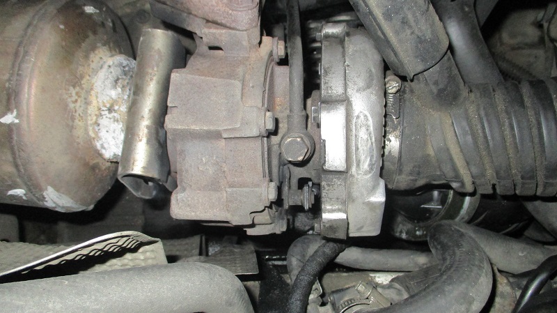

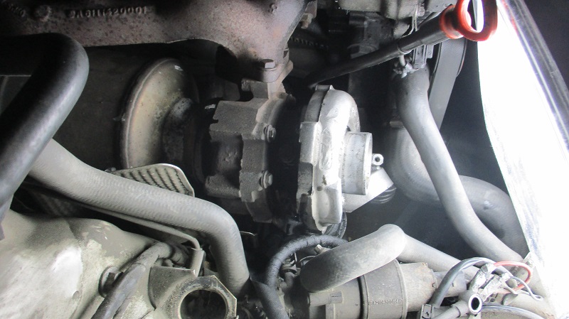

ja sitten kuvia.
tästä lähettään.
ja sitten onkin imu putket ym pois edestäKuva
ei kauheesti tullu kuvia pihalta kun oli liki -22 pakkasta mutta tuohon pisteeseen meni aikaa n 10min ja itse turbon käsiin saamiseen n 40min kun auto ei ollut ylhäällä... (turbon tuki hidasti hommaa)

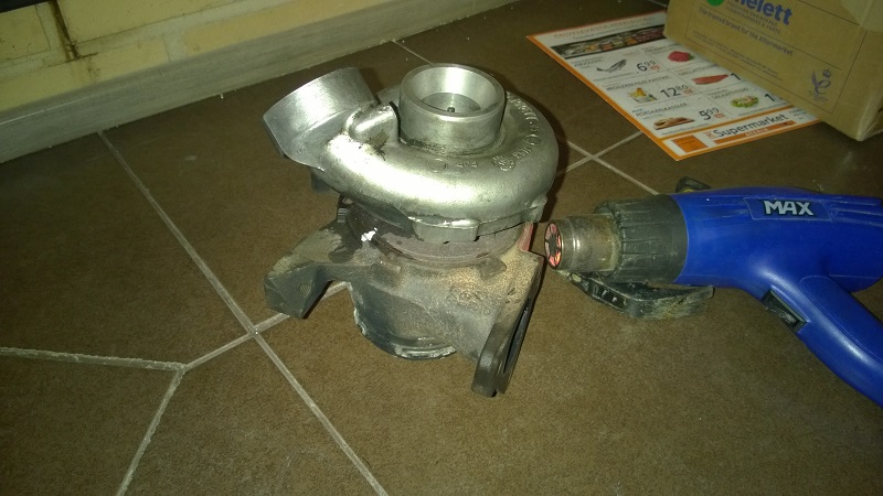

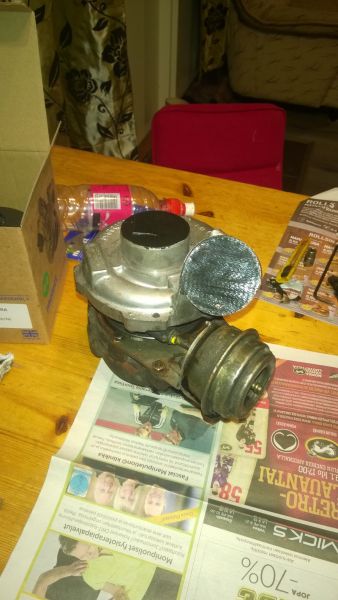

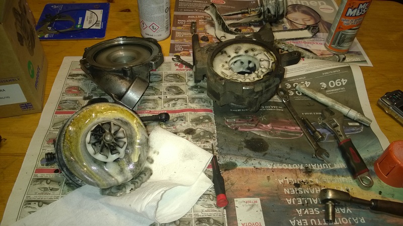

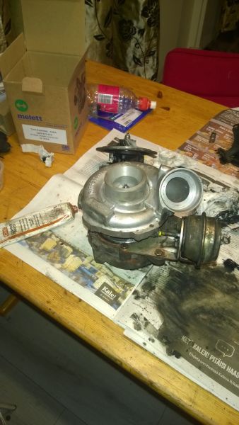

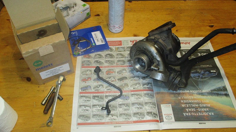

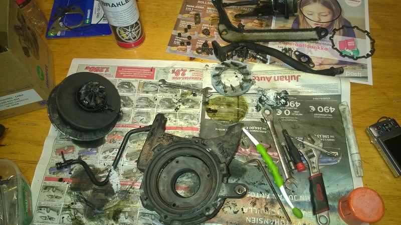

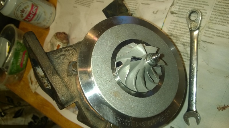

ja sitten kun tultu sisään ensin turbon hankeen puottamisen jälkeen niin pöytänähän keittiön pöytä on kaikista paras alkaa pajottaan turboa.
kuvassa näkyykin tiiviste sarja ja uusi keskiosa lootassa myöskin.

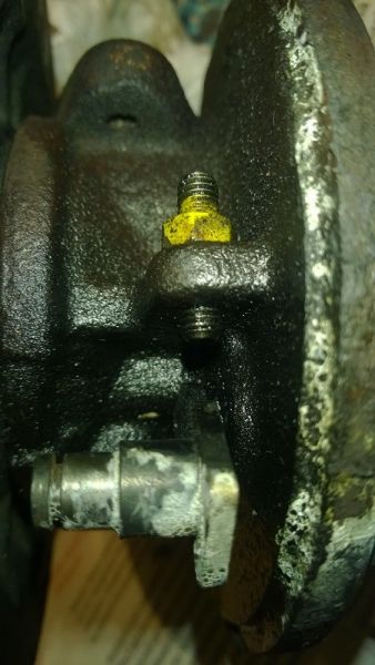

sitten otettihin pako pesän pultit pois ja huomattiin ettei se mihkään lähe, joten kuuma ilma puhallin avuksi, laattojen päällä tietenkin ettei tule tulipaloa.
n. 20-30min myöhemin irtosi ihan nostamalla, pako pesä jäi lattiaan kun nosti keskiosasta, eli ei ole lujassa mutta vaatii vähän lämpöä, tiiä sitten toimiiko toi hh puhallin niinku kuuluu mutta näpit palo tuossa vaiheessa joten VAROVASTI.
ja on kuvissa jo mister muskle päässy myös puraseen.

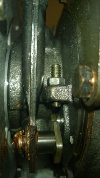

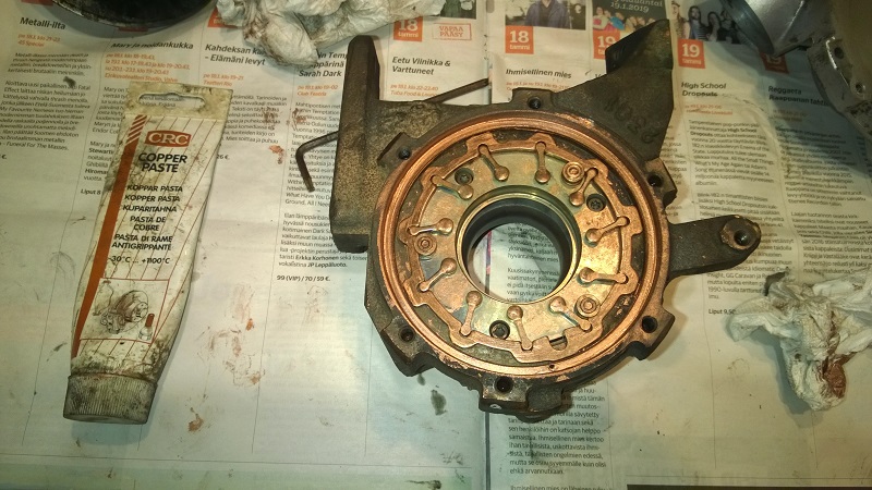

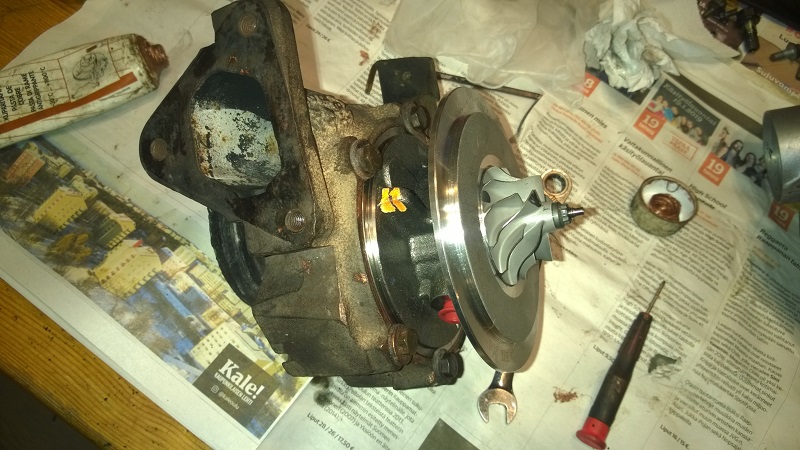

ja puhistamisella jatkuu....
ja osat kun puhtaat niin aletaan kasaamaan ja muistetaan se kuparitahna!!! helpottaa jatkossa jos ittelle tekee autoa.
kupari tahnaa alle päälle kaikkialle sopivasti
keski osa naitettu pakopesään kiinni ja pakopesän huulella kuparitahnat kuin myös pulteissa
ja jotka vaihtaa keskiosan ittelleen niin huomioikaa pako puolen tiiviste prikka.!!! sen/se pitää keskittää ennen kun panee paikalleen, ei missän nimessä voimalla, se kun keskellä niin menee itteksiään pesään, joten jollei mene pesään ota ylös ja kokeile niin monta kertaa uudelleen että menee itteksiään paikalleen, ei väkisten. tätä nyt ei ittelle sattunut mutta niin monta kertaa lukenut kun haukutaan liikettä/myyjää kun ei ota vastuuta vaikka siivistä puuttuu palasia joka johtuu siittä kun pantu keskiosa paikalleen ja pulteilla veetty kiinni ja käyntiin ja se keskitys/tiiviste pelti tuhannen pillun palasina pako pesässä. jollei siivet pyöri vapaasti kasauksen jälkeen on joku pahasti väärin ja tasapainotuksen tarpeessa.
Viimeksi muokannut mesemies89, 20.1.2019 0:11. Yhteensä muokattu 1 kertaa.
mesemies89
Viestit: 366
on uusi niin komiaa
kompura pesäkin ja VNT alipaine ohjainkin eksy paikalleen.
onse komia
